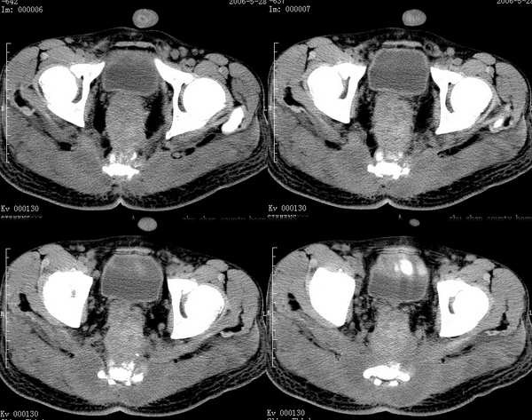

男性病人29岁。直肠ca术后两年,现感觉腰骶部胀痛,周围皮肤呈橘皮样隆起!来本科室行ct检查,因病人家住乡下,住宿不方便,所以准备不太充分。请大家看看!帮忙分析下!

作者: xiaoniu    时间: 2006-5-29 02:27
恐怕是直肠癌复发,盆底周围广泛侵犯,骶骨亦受侵了吧!!
作者: zhuming943066    时间: 2006-5-29 03:07
同意一楼观点
作者: piao001    时间: 2006-5-29 03:24
骶前肿块,考虑直肠癌复发。
作者: qian    时间: 2006-5-29 03:35
直肠癌复发,侵犯周围组织,骶骨破坏且浸润其后缘软组织。
作者: 余辉    时间: 2006-5-29 03:37
同意2楼观点
作者: yyg1960    时间: 2006-5-29 04:07
直肠肿块,周围侵润,骶骨破坏。直肠癌复发。
作者: 气自华    时间: 2006-5-29 04:31
同意楼上意见。
作者: 逸风    时间: 2006-5-29 05:03
标题: 回复:ct3680:腰骶部+盆腔的病变.请大家看!
直肠癌复发直接侵犯骶骨还是直肠癌骶骨转移引起的骨质破坏??我倾向于后者,请vip们分析鉴别共同学习~~~
作者: gsjyiyr    时间: 2006-5-29 05:10
直肠癌复发,侵犯骶骨及周围软组织。
作者: haoge    时间: 2006-5-29 05:37
同意直肠癌复发,侵犯骶骨及周围软组织。
作者: 火中金    时间: 2006-5-29 05:42
直肠癌复发,周边不清晰 ,侵犯周围组织,骶骨破坏且浸润其后缘软组织,给个骨窗更好
作者: wwp    时间: 2006-5-29 05:52
作者: lover5212005    时间: 2006-5-29 05:59
复发伴周围组织广泛侵犯
作者: wxy7406    时间: 2006-5-29 06:01
考虑复发伴周围组织受侵.
作者: 流星1234    时间: 2006-5-29 06:11
直肠癌复发周围组织受侵.
作者: 拾荒者    时间: 2006-5-29 06:20
骶前软组织肿块,密度不均,边缘模糊,骶骨破坏其后低密度软组织肿物,考虑直肠癌复发、骶骨转移并软组织肿块形成。
作者: 同    时间: 2006-5-29 06:21
直肠癌复发 侵犯骶骨及周围软组织
作者: woaixct    时间: 2006-5-29 06:46
直肠ca术后两年复发可能性比较大(不了解手术时直肠周围浸润性况,按照目前情况来看,患者当时手术时就有可能做不满意),我觉得还是应该考虑:直肠ca术后复发浸及骶骨;
不过29岁的直肠ca大家可能不太相信,总觉得应该考虑:直肠的淋巴瘤术后转移。
作者: guzhongliangddd    时间: 2006-5-29 07:32
直肠癌复发伴有骶骨受侵犯{此类病例在诊断是如果患者有原来有术前和术后强化ct最好}
作者: jiangjing    时间: 2006-5-29 07:46
骶前软组织肿块,密度不均,边缘模糊,骶骨破坏其后低密度软组织肿物,考虑直肠癌复发、周围组织受侵,骶骨转移并软组织肿块形成
作者: wawaquan    时间: 2006-5-29 08:32
直肠癌复发,侵犯前列腺、精囊、骶骨及周围软组织。
作者: 卜一    时间: 2006-5-29 14:29
骶前软组织肿块,密度不均,边缘模糊,形态不规则,骶骨破坏其后低密度软组织肿物 , 骶前肿块与骶后肿块分界不清,关系密切,应该考虑:直肠癌复发并侵犯骶骨及周边组织。
作者: lushijun    时间: 2006-5-29 14:32
支持2楼意见
作者: fumaogui    时间: 2006-5-29 16:09
直肠癌术后复发侵及周围组织.
作者: 田医生    时间: 2006-5-29 16:53
直肠癌复法,骶骨侵犯。
作者: 守望可可    时间: 2006-5-29 17:00
大家的意见空前的一致哦,支持大家,呵呵
作者: wangq    时间: 2006-5-29 17:17
考虑直肠癌复发.周围组织及骶骨受侵.
作者: w_jianhua    时间: 2006-5-29 17:24
考虑直肠癌复发.周围组织及骶骨受侵.
作者: zhuxinli    时间: 2006-5-29 18:43
支持2楼意见
作者: wwh1996    时间: 2006-5-29 20:38
结合病史,直肠癌复发并侵犯骶骨及周围软组织,
双侧盆壁及腹股沟淋巴转移可能
作者: 春蕾    时间: 2006-5-30 01:14
直肠ca术后复发,盆腔淋巴结转移,侵犯骶骨及盆部软组织。
作者: caihe    时间: 2006-5-30 06:46
支持22楼分析。
作者: jjmzhjj    时间: 2006-5-30 08:55
结合病史,考虑复发
作者: sunhua666    时间: 2006-5-30 18:52
直肠癌术后复发并周围侵犯。
作者: 一点红    时间: 2006-5-30 20:16
原患者直肠癌复查,现见.骶骨前软组织肿快侵及盆腔脏器.伴骶骨破坏.考虑直肠癌复法发伴骨转移
作者: shibing    时间: 2015-6-10 14:35
