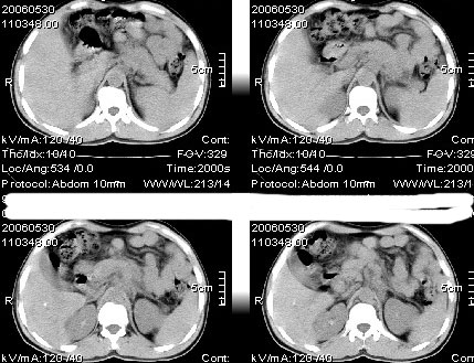

以上为患者的完整图象资料,无大便习惯异常改变.讨论1,病灶的起源2,性质?3,手术切出可能性是否大{手术前影像评估!{该患者为我的朋友,在此谢谢各位战友!!}

作者: liuyue    时间: 2006-5-31 06:48
(1)起源:小肠的可能性大(2)性质:恶性,a小肠淋巴瘤可能性大 b小肠腺癌/平滑肌肉瘤?(3)腹主动脉旁淋巴结转移,手术的可能性不大。
作者: wxy7406    时间: 2006-5-31 06:56
肝、胆、脾、胰及双肾未见明显异常,结肠未见异常改变。肿块呈不规则生长,其内似可见液化坏死灶,边界上清晰,腹膜后见多枚肿大淋巴结。定性比较容易,肯定是恶性的;定位很难,我考虑两种可能:1、来源于小肠;2、考虑融合的淋巴结。术后效果可能不是很好,肠系膜上动脉被包埋急腹膜后淋巴的转移。
作者: jiangjing    时间: 2006-5-31 08:31
、胆、脾、胰及双肾未见明显异常,结肠未见异常改变。肿块呈不规则生长,边界上清晰,腹膜后见多枚肿大淋巴结。定性比较容易,肯定是恶性的;定位很难,我考虑两种可能:1、来源于小肠或肠系膜;2、考虑融合的淋巴结。术后效果可能不是很好,肠系膜上动脉被包埋急腹膜后淋巴的转移。
作者: lkc8963    时间: 2006-5-31 08:34
请问楼主,胃到哪里去找啊,还有图片吗?
作者: 木子    时间: 2006-5-31 08:44
中腹部胰腺前下方不规则肿块,密度不均,增强后不均匀强化,与胰前脂肪间隙欠清,肿块包埋肠系膜上动脉,腹膜后见多枚肿大淋巴结.肠管未见明显扩张.结合临床无大便习惯异常改变考虑1.融合的淋巴结可能(淋巴瘤).2.来源于小肠也有可能,但以上征象不太支持.手术不好作.
新手上路,错了别见怪.
作者: 小兵张嘎    时间: 2006-5-31 14:06
难得三位蝙蝠侠聚首。
首先考虑淋巴瘤,转移待排。
作者: hbhdzlm    时间: 2006-5-31 14:20
支持淋巴瘤
作者: dyqct    时间: 2006-5-31 16:12

以下是引用wxy7406在2006-5-30 22:56:00的发言:[br]肝、胆、脾、胰及双肾未见明显异常,结肠未见异常改变。肿块呈不规则生长,其内似可见液化坏死灶,边界上清晰,腹膜后见多枚肿大淋巴结。定性比较容易,肯定是恶性的;定位很难,我考虑两种可能:1、来源于小肠;2、考虑融合的淋巴结。术后效果可能不是很好,肠系膜上动脉被包埋急腹膜后淋巴的转移。
作者: 绿水青山    时间: 2006-5-31 16:13
胃肠道最好阳性造影剂全部充盈,对本例肿块定位,定性很有作用。
本例腹膜后淋巴结是明显的,腹腔肿块也是明确的。
考虑1肠淋巴瘤?2恶性小肠间质瘤转移?
作者: 同    时间: 2006-5-31 16:48
考虑淋巴瘤可能性大
作者: 余辉    时间: 2006-5-31 18:11
肝、胆、脾、胰及双肾未见明显异常,结肠未见异常改变。肿块呈不规则生长,其内似可见液化坏死灶,边界上清晰,腹膜后主a旁见多枚肿大淋巴结。肯定是恶性的;我考虑两种可能:1、根据其与肠系膜上a的关系考虑肠系膜淋巴瘤;2、小肠肿瘤淋巴结转移。
作者: mmg94    时间: 2006-5-31 20:00
考虑淋巴瘤可能性大。
作者: lyb999    时间: 2006-5-31 20:54
腹膜后淋巴结是明显肿大的,腹腔肿块考虑1淋巴瘤,2恶性小肠间质瘤转移?手术的意义不大。

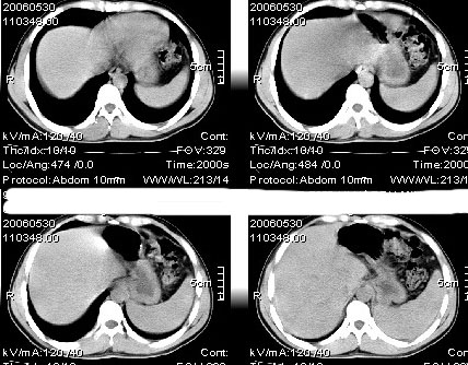

作者: guzhongliangddd    时间: 2006-5-31 21:12
标题: 回复:ct3697:[原创]中下腹部强化ct,请各位战友讨论!谢谢!!
上腹部平扫层面.
作者: zhuxinli    时间: 2006-5-31 22:06
没有肠梗阻症状,考虑肠系膜和腹膜后淋巴结肿大,肠系膜血管包埋侵犯,考虑淋巴瘤
作者: liaoqiang    时间: 2006-6-1 00:20
支持考虑淋巴瘤
作者: xixi1976    时间: 2006-6-1 03:59
考虑为小肠来源的恶性淋巴瘤,依据为(1)病灶与周围脏器均可分,病灶形态如肠管状,并向右中腹延伸。(2)病灶所造成梗阻现象不明显。(3)后腹膜也可发现稍大的淋巴结。
作者: tsxhfsk    时间: 2006-6-1 04:32
考虑淋巴瘤可能性大。
作者: ssl1_1    时间: 2006-6-1 06:36
考虑淋巴瘤

患者今天行全消化道辈钡餐检查未见异常。患者以准备入院行剖腹探查。请各位战友继续讨论!谢谢!

作者: qian    时间: 2006-6-3 00:55
肿块呈不规则生长,其内似可见液化坏死灶,边界欠清晰,腹膜后主a旁见多枚肿大淋巴结。肯定是恶性的;我考虑两种可能:1、小肠肿瘤淋巴结转移:2、根据其与肠系膜上a的关系考虑肠系膜淋巴瘤。
作者: realzyc    时间: 2006-6-3 01:35
作者: wfq2222    时间: 2006-6-3 05:03
作者: xhsmx    时间: 2006-6-14 17:21
肿块较大,无肠梗阻表现,小肠肿瘤可能性不大。肠系膜血管受侵,首先考虑来源于肠系膜的恶性肿瘤。
作者: fumaogui    时间: 2006-6-15 16:59
应是来源肠系膜,恶性淋巴瘤可能性最大.
