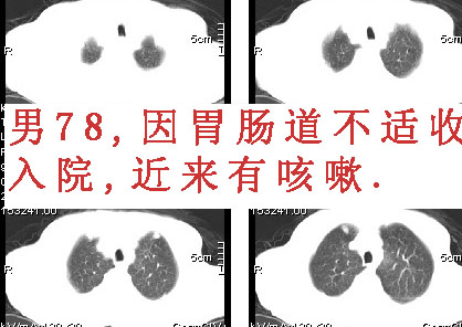

作者: qian    时间: 2006-5-31 06:51

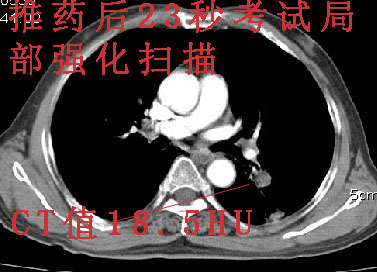

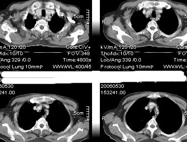

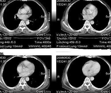

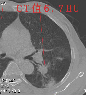

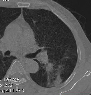

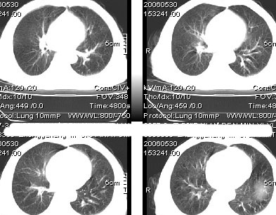

考虑左肺下叶中央型肺癌伴有阻塞性肺炎。
作者: wxy7406    时间: 2006-5-31 07:02
考虑左肺下叶背段结核。
作者: guzhongliangddd    时间: 2006-5-31 07:21
标题: 回复:[原创]胸部 强化扫描!请讨论!谢谢!

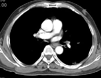

谢谢战友的分析,病灶的强化差值小,如果用炎性结节考虑有不符合其强化的特点.
作者: 木子    时间: 2006-5-31 07:41
左肺下叶结节,周围血管纠集,脐样切记,有供应血管及阻塞性肺炎故个人考虑肺癌.
作者: lkc8963    时间: 2006-5-31 07:58
考虑慢性感染,用肺癌不好解释灶周纤维性病灶。结节影应为纤维增殖结节,灶周长条索影显著,也可以无强化或轻度强化,明显强化者多为较为急性的炎性肿块;那个血管纠集为什么就一定认为是供血血管呢,用牵拉不是也可以很好地解释吗?
作者: jiangjing    时间: 2006-5-31 08:21
考虑1结核[下叶背段病灶,轻度强化,周围见卫星灶]。肺癌待排
作者: 绿水青山    时间: 2006-5-31 15:56
定位像见左中肺野小结节密度较高,周围条索状影。
平扫,增强:左下肺背段结节密度较高,周围条索状影、部分强化。
考虑:1炎症/结核?2肺ca/转移不考虑。
作者: dyqct    时间: 2006-5-31 16:15
首先考虑左肺下叶背段结核。
作者: 守望可可    时间: 2006-5-31 16:23
支持lkc8963,左下肺慢性炎性病变
作者: 余辉    时间: 2006-5-31 18:29
有种不安全感,还是考虑ca吧
作者: zhuxinli    时间: 2006-5-31 19:39
标题: 回复:ct3698:[原创]胸部 强化扫描!请讨论!谢谢!
以下是引用lkc8963在2006-5-30 23:58:00的发言:[br]考虑慢性感染,用肺癌不好解释灶周纤维性病灶。结节影应为纤维增殖结节,灶周长条索影显著,也可以无强化或轻度强化,明显强化者多为较为急性的炎性肿块;那个血管纠集为什么就一定认为是供血血管呢,用牵拉不是也可以很好地解释吗?

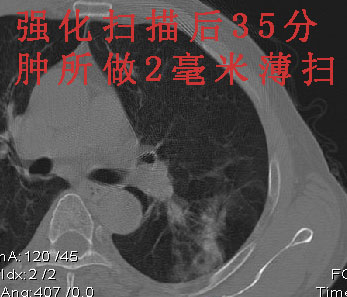

作者: lyb999    时间: 2006-5-31 20:43
左肺上叶后段及下叶背段结节状、斑片状、索状影,无明显强化,我认为首先考虑结核。理由是1多叶分布、2病变多形且不规则,同时又是结核的好发部位。整个可以理解为肺门旁结节加卫星病灶。当然单从影像上给这种结节定性的确很难,薄扫上似乎可以看到支气管阻断征、血管挤压征,远肺门侧肺内片上影,结合在一起也可以理解成肺癌并阻塞性炎症。但我还是倾向于结核。追踪复查吧。
作者: guzhongliangddd    时间: 2006-5-31 21:03
病灶远端呈节段性肺炎改变,临近的胸膜无增厚。{我已作随访病例}。
作者: yemin92007    时间: 2006-5-31 23:21
肺门旁的小结节应高度怀疑为肿瘤性质。
作者: liaoqiang    时间: 2006-6-1 00:19
结节考虑为肺癌可能性大,平扫具有恶性征。
作者: maqingya    时间: 2006-6-1 03:25
我倾向炎性假瘤, 周围病变支持慢性炎症
作者: chenqiong    时间: 2006-6-1 04:04
首先考虑炎症性病变吧!抗炎治疗后复查.
作者: jiajie    时间: 2006-6-1 04:23
考虑中心型肺癌伴阻塞性肺炎。
作者: ssl1_1    时间: 2006-6-1 06:34
肺癌
作者: shibing    时间: 2015-6-10 14:50
左下肺慢性炎性病变
