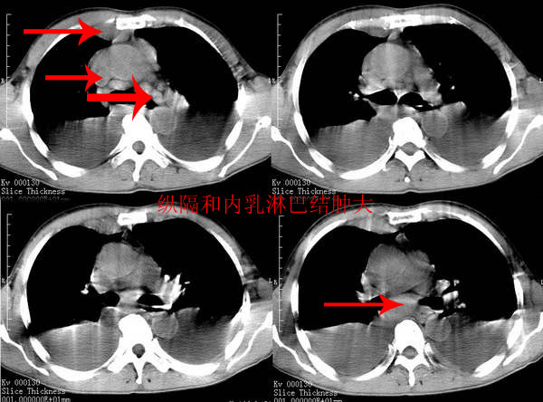

男性病人 60岁 胸闷 咳嗽,呼吸困难一月余

作者: xcc106    时间: 2006-6-1 05:25
纵隔淋巴结及右腑窝下淋巴结肿大,双侧胸腔积液,以及右前心膈角软组织影,两肺未见明显异常。考虑1、淋巴瘤。2、间皮瘤。
作者: juwen73    时间: 2006-6-1 05:30
同意楼上诊断,考虑淋巴瘤可能大,建议增强扫描。
作者: dyqct    时间: 2006-6-1 05:40
纵隔淋巴结及右腑窝下淋巴结肿大,双侧胸腔积液,以及右前心膈角软组织影,两肺未见明显异常。考虑1淋巴瘤累及胸膜。
作者: jiangjing    时间: 2006-6-1 06:51
纵隔淋巴结及右腑窝下淋巴结肿大,双侧胸腔积液,以及右前心膈角软组织影,两肺未见明显异常。考虑1、淋巴瘤。2转移瘤
作者: guduchunmeng    时间: 2006-6-1 06:51
淋巴瘤?转移瘤?间皮瘤?
作者: qian    时间: 2006-6-1 13:59
双侧胸腔大量积液,应尽快抽水,逐步恢复心肺正常功能,同时做胸水生化检查。
作者: lushijun    时间: 2006-6-1 14:28
支持淋巴瘤并双侧胸腔积液
作者: 同    时间: 2006-6-1 15:52
双侧胸腔积液 考虑淋巴瘤
作者: friedman    时间: 2006-6-1 16:59
纵隔多组淋巴节肿大,双侧腋窝多个淋巴结肿大,双侧胸腔积液。淋巴瘤?上纵隔占位性病变不除外
双肺密度增高,支气管血管束增粗 ,肺水肿?
心包积液?
作者: liaoqiang    时间: 2006-6-1 17:09
考虑淋巴瘤。作胸水检查。
作者: woaixct    时间: 2006-6-1 17:38
考虑纵隔淋巴瘤伴两胸腔积液
作者: 守望可可    时间: 2006-6-1 18:14
我不支持淋巴瘤。我考虑是恶性浸袭性胸腺瘤,伴纵隔淋巴结广泛转移,双侧胸腔积液考虑是转移性癌性胸水。另外,不同意战友们所说的是心膈角的块影,而是从纵隔窗第1层面开始就有。最大径位于胸锁关节层面,位于前上纵隔,并于胸壁紧贴。据此,认为是浸袭性胸腺瘤。如有不对,请战友们批评指正

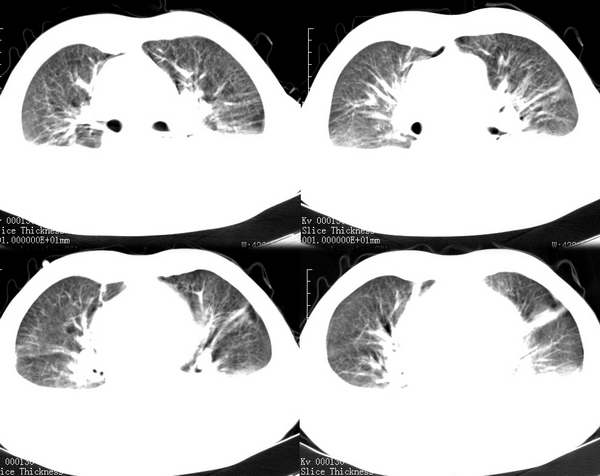

作者: zhuaigao521    时间: 2006-6-1 19:14
肺纹理强啊 是不是做过放疗啊 放射性肺炎伴胸水

作者: 拾荒者    时间: 2006-6-2 06:58
双侧胸腔积液,纵隔淋巴结肿大,肺纹理增强从肺门区向外呈放射状,考虑淋巴瘤、胸腔积液、心衰肺水肿。期待结果。

以下是引用hejie在2006-6-1 16:19:00的发言:[br]恶性胸水:1胸膜及纵隔淋巴结,右侧内乳淋巴结,肋骨转移 ,内乳淋巴结肿大,在女性是右侧乳癌转移,男性一般少见,有时肝脏肿瘤回转移到此淋巴结.2淋巴瘤
本例肺纹理呈结节状改变,应为间质浸润改变。从发病率和年龄来看,首先考虑转移性病变。

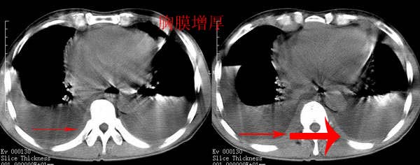

透过胸水可见胸膜增厚,左侧侧胸壁亦见局限性液体密度,右心膈角旁不是局限性液体密度吗?是否是胸骨伪影显得密度较高?纵隔淋巴结及右腋下淋巴结肿大,双肺纹理增强,为胸水压迫膨胀不全所致.考虑:胸膜间皮瘤?淋巴瘤?建议抽胸水作生化检查,进一步确诊.
