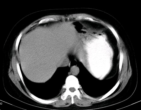

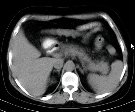

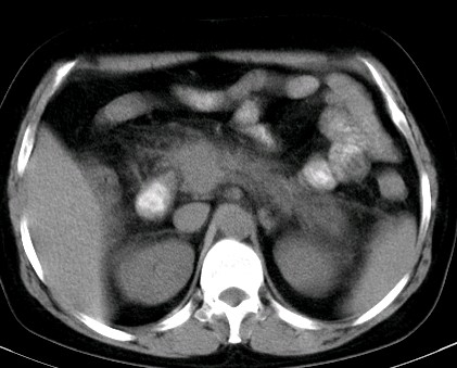

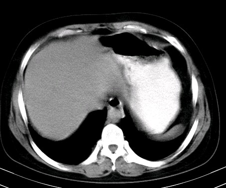

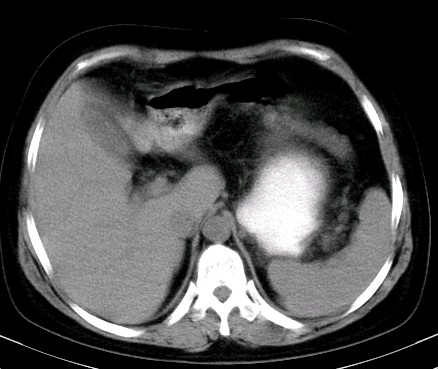

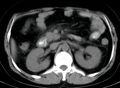

女,42y腹痛三天,黄疸指数较高,余无明显异常(做过ct后查血尿淀粉酶都正常)

急性胰腺炎
作者: juwen73    时间: 2006-6-1 05:27
急性胰腺炎

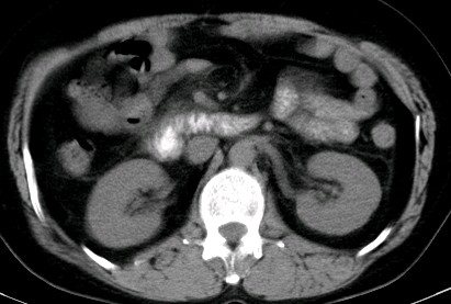

依据:胰腺肿胀,密度稍不均,胰腺周围见絮状渗出,左侧肾前筋膜增厚。
建议:短期复查血、尿淀粉酶。
作者: xcc106    时间: 2006-6-1 05:32
胰体尾部增大,边缘模糊,前后界限不清,左肾前筋膜增厚。考虑胰腺炎伴周围炎症渗出。
作者: dyqct    时间: 2006-6-1 05:43
1、急性胰腺炎。

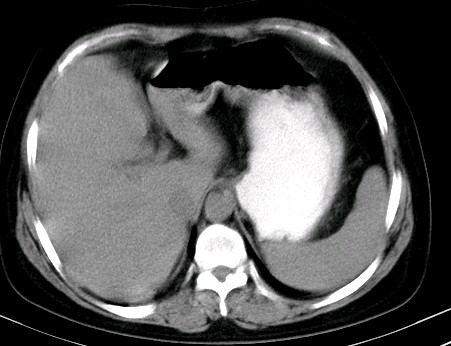

2、肝密度普遍减低,考虑急性期肝炎或轻度弥漫性脂肪肝。
作者: 乡医    时间: 2006-6-1 05:51
胰腺肿胀,密度稍不均,胰腺周围见絮状渗出呈草绳样,胰尾部有低密度改变,考虑急性胰腺炎
作者: zsfzaj    时间: 2006-6-1 06:30
胰体尾部体积肿大,边缘模糊,周围见渗出灶,左肾前筋膜增厚。考虑急性胰腺炎。
作者: jiangjing    时间: 2006-6-1 06:48
胰体尾部增大,密度不均,由小斑片状低密影,边缘模糊,前后界限不清,左肾前筋膜增厚。考虑胰腺炎
作者: guduchunmeng    时间: 2006-6-1 06:48
支持大家的诊断。建议复查血尿淀粉酶。
作者: haogandian    时间: 2006-6-1 06:53
我报告胰腺炎可能性大,可临床医生说不是胰腺炎。所以请大家讨论出现这种情况我们影像医生怎么去应对。
作者: cefcmj    时间: 2006-6-1 07:01
支持急性胰腺炎。
作者: 九头鸟    时间: 2006-6-1 07:33
标题: 回复:ct3708:腹部请发表高见!
以下是引用haogandian在2006-5-31 22:53:00的发言:[br]我报告胰腺炎可能性大,可临床医生说不是胰腺炎。所以请大家讨论出现这种情况我们影像医生怎么去应对。
其实也好办,诊断意见灵活点。综合影像表现多考虑急性胰腺可能,请结合临床,必要时进一步检查!
作者: yu8531772    时间: 2006-6-1 09:22
急性胰腺炎,

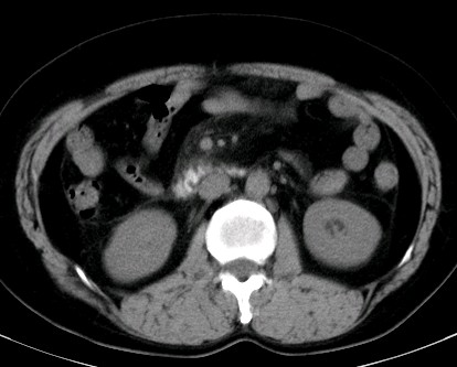

特点:胰腺肿胀,密度稍不均,胰腺周围见絮状渗出,左侧肾前筋膜增厚。
建议:反复查血、尿淀粉酶。
作者: qian    时间: 2006-6-1 13:54
支持急性胰腺炎
特点:胰腺肿胀,密度稍不均,胰腺周围见絮状渗出,左侧肾前筋膜增厚。腹腔内脂肪影很丰富,估计该病 人属于肥胖型的。
建议:反复查血、尿淀粉酶。
作者: lushijun    时间: 2006-6-1 14:27
支持急性胰腺炎
作者: 同    时间: 2006-6-1 15:50
胰腺体积增大,边缘膜糊,考虑急性胰腺炎。
作者: friedman    时间: 2006-6-1 16:36
胰腺饱满,胰腺边缘模糊,左侧肾前筋膜增厚,考虑为急性胰腺炎
作者: woaixct    时间: 2006-6-1 16:49
胰腺水肿,胰周间隙模糊,吉氏筋膜增厚,ct诊断:急性胰腺炎;
咨询一下:图片的窗宽和窗位是原始的?还是经过你调过的?
作者: liaoqiang    时间: 2006-6-1 17:02
支持急性胰腺炎。
作者: haogandian    时间: 2006-6-1 17:08
回复18楼的朋友,是原始的窗宽窗位。
作者: zmchen    时间: 2006-6-1 17:37
胰体尾部增大,边缘模糊,前后界限不清,左肾前筋膜增厚。考虑胰腺炎伴周围炎症渗出。血尿淀粉酶正常.可再次复查
作者: w_jianhua    时间: 2006-6-1 18:41
急性胰腺炎
建议:短期复查血、尿淀粉酶。
作者: 守望可可    时间: 2006-6-1 18:50
我也认为是急性胰腺炎,周围炎性渗出呈乱发样。支持九头鸟的诊断报告书写方式,不愧为九头鸟啊,灵活度极高,而且滴水不漏
作者: wangzhanshuang    时间: 2006-6-1 18:55
急性胰腺炎
脂肪肝
肝实质密度减低,血管影消失,密度似低于脾
作者: 气自华    时间: 2006-6-1 19:33
影象表现符合急性胰腺炎诊断。
作者: guzhongliangddd    时间: 2006-6-1 21:54
影像改变符合急性胰腺炎的诊断{有时化验也会有误}.
作者: 卜一    时间: 2006-6-2 00:26
符合急性胰腺炎的ct的影像学表现,诸位老师的观点都正确,请楼主坚持影像诊断。
作者: 拾荒者    时间: 2006-6-2 04:37

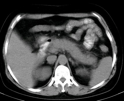

胰腺体尾部增大,边缘模糊,左侧肾周筋膜增厚,腹腔内见弥漫性纤维索条影,考虑:急性胰腺炎胰周浸润并弥漫性腹膜炎。
作者: 逸风    时间: 2006-6-3 00:42
楼主小心呀,还是增强吧!!
作者: wfq2222    时间: 2006-6-3 04:52
急性胰腺炎,可能为坏死性,建议增强
作者: ssl1_1    时间: 2006-6-5 04:57
胰腺肿胀,密度稍不均,胰腺周围见絮状渗出,左侧肾前筋膜增厚,胰腺炎可能
作者: zhuxinli    时间: 2006-6-5 06:34
