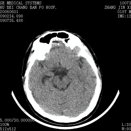

患者 男 18岁 马上要参加高考,因间歇性头痛月余来检查。发现右侧脑室下角局限性扩大,请指教可能的原因?

部分正常人可以下角不对称,但是本例右侧颞叶海马回体积较对侧明显缩小,颞角扩大,不知以前有无癫痫发生?做个mri吧,可能会明确诊断。

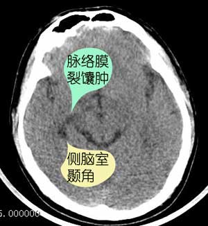

作者: jiajie    时间: 2006-7-4 15:17
标题: 回复:ct3712:[讨论]侧脑室下角局限性扩大的原因?
考虑脉络膜裂囊肿,只是与侧脑室颞角比较靠近。
