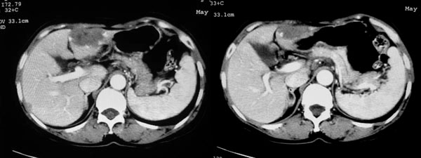

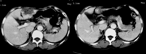

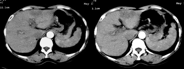

慢乙肝患者,女,55岁.近来肝区不适,行肝脏多层螺ct三期增强扫描,并于第9及18分钟延期扫描.实验室检查ast升高,afp700单位(0--9为正常).

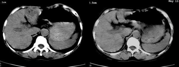

作者: 海洋人    时间: 2006-6-1 21:25
标题: 回复:[原创]请各位老师会诊
再发一符平扫图

楼主我在患者强化扫描完后6小时后再扫,看病灶密度变化{在周康荣的腹部ct书上有详细内容}
作者: d5d6x7111    时间: 2006-6-1 21:55
增强特征符合血管瘤.
作者: dyqct    时间: 2006-6-1 22:43
支持肝左叶外侧段海绵状血管瘤。
作者: 守望可可    时间: 2006-6-1 22:49
肝左叶血管瘤
作者: 同    时间: 2006-6-1 23:24
支持肝左叶海绵壮血管瘤
作者: 卜一    时间: 2006-6-1 23:26
肝左叶低密度病灶,边界清楚,各期表现符合血管瘤的表现,特别是延时期的表现最为突出,应考虑:肝左叶血管瘤。
作者: 王小鸭    时间: 2006-6-1 23:34
符合血管瘤的ct增强特征性改变,考虑血管瘤可能大
作者: qian    时间: 2006-6-2 01:05
ct征象符合血管瘤,但afp700单位,怎么解释?
作者: 气自华    时间: 2006-6-2 01:20
建议肝穿刺活检
作者: yemin92007    时间: 2006-6-2 02:13
典型肝左叶海绵壮血管瘤  。
作者: ligm188    时间: 2006-6-2 02:17

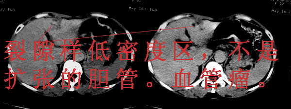

胆管细胞癌可能性大,有扩张胆管,并延迟强化,比后壁厚血管瘤不除外
作者: wangzhanshuang    时间: 2006-6-2 02:51
支持肝左叶海绵壮血管瘤
作者: lnjz4545wq    时间: 2006-6-2 02:55
作者: 光线    时间: 2006-6-2 03:30
支持肝脏左叶血管瘤。
作者: chenqiong    时间: 2006-6-2 03:40
支持血管瘤征象,但是还是要建议手术治疗!该患者胃壁增厚明显,建议胃镜进一步检查.
作者: lhf8188    时间: 2006-6-2 05:06
支持血管瘤征象
作者: hejie    时间: 2006-6-2 05:09
肝左叶血管瘤
实验室检查ast升高,afp700单位(0--9为正常).提示为肝硬化活动.
作者: hejie    时间: 2006-6-2 05:12
肝左叶血管瘤
实验室检查ast升高,afp700单位(0--9为正常).提示为肝硬化活动期.afp大于500单位,时间持续一个月以上,才考虑肝癌.
作者: yyg1960    时间: 2006-6-2 05:28
作者: wxy7406    时间: 2006-6-2 05:28
支持肝血管瘤诊断,严重肝功能损害同样会引起afp升高。
作者: 拾荒者    时间: 2006-6-2 05:42
标题: 回复:ct3713:[原创]腹部病变,请各位老师会诊
以下是引用yyg1960在2006-6-1 21:28:00的发言:[br]肝左叶低密度病灶,边界清楚,各期表现符合血管瘤的表现,特别是延时期的表现最为突出,应考虑:肝左叶血管瘤。
作者: guzhongliangddd    时间: 2006-6-2 05:47
关于afp:它的定性,及定量测定意义对诊断肝癌有很大的帮助.诊断标准:1,afp定量{放免法}测定大于500ug/l,持续1个月,2,200-500,持续2个月,并排除其他afp升高原因:如活动性胆炎,妊娠和胚胎性肿瘤等.
作者: syfszcw    时间: 2006-6-2 05:51
血管瘤
作者: lyb999    时间: 2006-6-2 06:00
应考虑肝左叶血管瘤。引起afp升高的原因不仅仅是肝癌。
作者: jiangjing    时间: 2006-6-2 06:10
作者: liu.hui.yang    时间: 2006-6-2 06:12
ct征象符合肝左叶血管瘤!
作者: 天下无双    时间: 2006-6-2 06:16
血管瘤可能,请复查afp
作者: guduchunmeng    时间: 2006-6-2 07:06

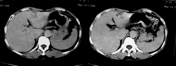

1)平扫低密度  2)强化早期边缘结节样强化 3)延迟扫描等密度充填。典型血管瘤征象。这样的病历再误诊就砸掉ct干普放。
作者: lkc8963    时间: 2006-6-2 07:11
以下是引用hejie在2006-6-1 21:12:00的发言:[br]肝左叶血管瘤[br]实验室检查ast升高,afp700单位(0--9为正常).提示为肝硬化活动期.afp大于500单位,时间持续一个月以上,才考虑肝癌.[br]
作者: yz    时间: 2006-6-2 07:13
肝左叶占位,病灶边缘不太清楚,呈浸润性生长,其内密度不均,病灶中心可见数个斑点状更低密度影(多为部分肿瘤血管闭塞所致缺血坏死灶),虽然门脉期及延迟期病灶边缘可见结节状强化,延迟后期病灶范围明显缩小,结合临床亦不能排除肝左叶不典型肝癌可能;其次才考虑厚壁型海绵状血管瘤。
作者: duguo    时间: 2006-6-2 18:50
标题: [原创]
支持血管瘤,应密切观察afp变化,这么高afp大部为早期肝癌所致。
[face=黑体][/face]
[本贴已被 duguo 于 2006-6-2 10:55:11 修改过]
作者: yangshijixxxx    时间: 2006-6-2 20:14
”ct征象符合血管瘤,但afp700单位,怎么解释?“  考虑乙肝所致
作者: 逸风    时间: 2006-6-2 23:29
以下是引用guduchunmeng在2006-6-1 23:06:00的发言:[br]1)平扫低密度  2)强化早期边缘结节样强化 3)延迟扫描等密度充填。典型血管瘤征象。这样的病历再误诊就砸掉ct干普放。
支持!!我家的ct太老了,如果...万一...你们的要砸,说一声送给我们得了!!呵呵
作者: LWZ    时间: 2006-6-2 23:40
附合海棉状血管瘤影像特点,但afp>700应引起重视,定期复查,以除外其他部位的原发肝癌。
作者: ssl1_1    时间: 2006-6-5 04:50
增强特征符合血管瘤.
作者: zhuxinli    时间: 2006-6-5 06:49
血管瘤
作者: shibing    时间: 2015-6-10 14:45
肝左叶外侧段海绵状血管瘤。
