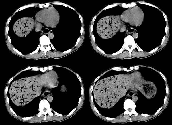

转中国影像网某战友的病例>该患者73岁,男性,有便血,行ct检查后不久死亡。我有几点十分困惑,请各位老师给出意见!

门静脉明显积气,脾静脉积气,胃肠壁积气,考虑1肠坏死。2肠壁气囊肿

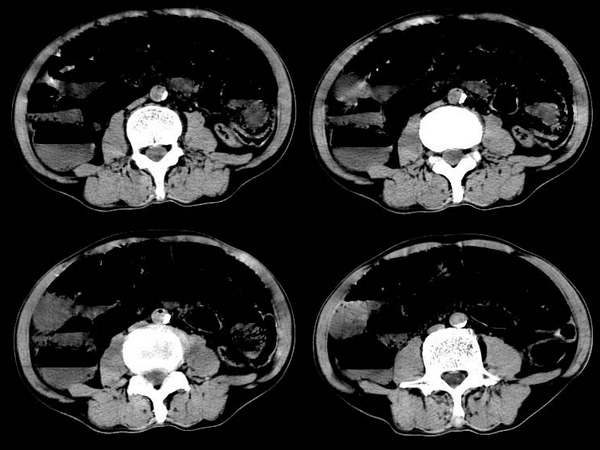

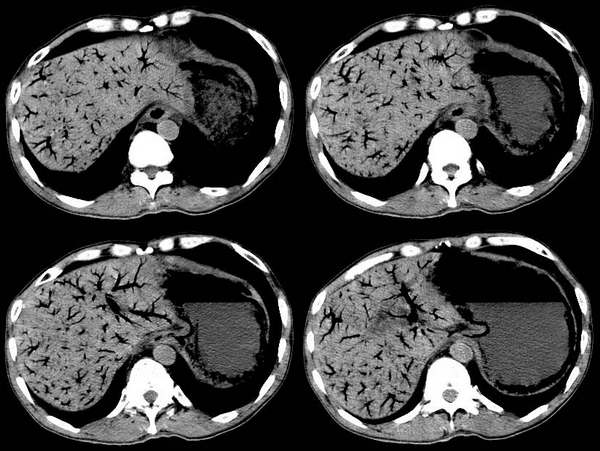

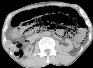

小肠肠管扩张呈弹簧状,并可见气液平面,从最后一幅图可以看到小肠壁由多数小气泡影,胃明显扩大,胃泡增大。肝内弥漫性小树丫状气体影形态与肝管一致,腹主动脉内见点状气体影。
患者73岁,男性,有便血。
结合病史考虑出血坏死性肠炎继发小肠气囊症,气体弥散进入肝内胆管,病人死因可能为气体栓塞。

首先我认为肝脏内的气体呈小树丫状,形态与肝管一致,应该主要在胆道系统,而不是在血管,但是腹主动脉内见点状气体影,胃肠道明显积气扩张,多处气液平面.病人死因应该为气体栓塞所致.

可见弥漫性肝管积气,腹腔内可见有渗出液,大小不等的多发液气平面。腹主动脉内可见点状气体密度。
结合病史,支持楼上管理员的意见。

男性,有便血,小肠肠管扩张呈弹簧状,并可见气液平面,管壁张力高。还有jiajie 说的:从最后一幅图可以看到小肠壁由多数小气泡影,胃明显扩大,胃泡增大。肝内弥漫性小树丫状气体影形态与肝管一致,腹主动脉内见点状气体影。
支持jiajie老师 说的:结合病史考虑出血坏死性肠炎继发小肠气囊症,气体弥散进入肝内胆管,病人死因可能为气体栓塞。还有一种可能是由于气体的积聚,压力增高,一次大量的气体进入动脉系统。

难得一见的境观!!!仔细分析影像,我认为肝内气体位于血管内:
1. 门静脉与胆管并行,分支一致。
2. 胆囊、胆总管、胰腺内未见气影。
3. 脾静脉、胃壁、肠壁等(门脉分布区)均见有气影。
4.下腔静脉、腹主动脉内也见气影。
血管内气体可以解释:
首先,出血坏死性肠炎诊断可成立——肠郁胀、肠壁气影(水肿、坏死、气体进入)、便血。
肠内压力增高,气体进入肠壁——肠系膜静脉——门静脉——肝内门静脉——肝静脉——下腔静脉——右心房——右心室——肺循环(如果有肺窗,相信肺动脉内也会有气影。)——左心——主动脉。。。。。。
最终患者死于气栓。

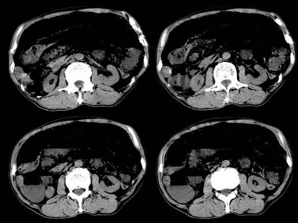

大家都考虑是死于气体栓塞,该患者胃内有大量的内容物,升结肠内见多个气液平,结肠肝曲及胃幽门部似有狭窄,我考虑可能有该处的十二指肠瘘入结肠内形成梗阻,感觉是肠梗阻进而引发的电解质的紊乱和气体栓塞,导致多器官衰竭。

从最后一张图像分析,小肠明显扩张 积气并见弹簧状皱襞,肠壁内诸多小气泡,扩张小肠见“咖啡豆”征,上段小肠亦有扩张,胃高度扩张并积液,腹腔内大量肠内积气 积液,结合病史应考虑:绞窄性肠梗阻伴肠坏死,气体由坏死的肠壁血管进入静脉系统,导致上述影像特征。而且死亡的直接原因也是绞窄性肠梗阻伴肠坏死。

ct表现为肝内弥漫性小树丫状气影,直达肝脏边缘,有尸检证明为血管内积气,而非胆道积气,回顾性分析有以下证据:
1.胆道系统在肝门区汇合,本例没有此表现,胆道系统没有如此弥漫,而且不直达肝脏边缘。
2.胆囊及胆总管未见明显积气。
3.邻近的血管内有明显积气,有血管内积气的佐证。
积气的原因,我在学术交流会听到的一例是由于肠系膜的栓塞(江苏省中西医结合医院病例),大片肠道的坏死,分析可能气体由坏死的肠壁血管进入静脉系统。

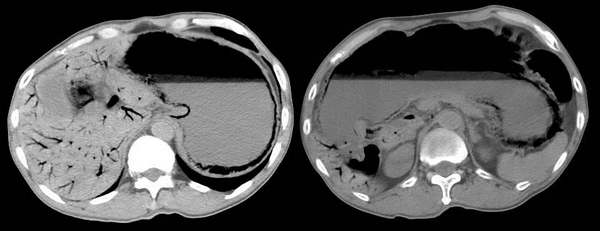

谢谢大家的发言:请问各位看看胃,胃扩张,其内胃液为什么与胃壁间有气体呈分层状?是否是糖尿病引起的那种气肿性病变。如糖尿病气肿性膀胱炎。请点击

这个病人不是我接诊的,所以我都不清楚,患者死掉了,一切都无从问起。当时接诊的同事也不知道其他的情况,真是可惜。我所疑问的是:胃肠道壁间、门脉系统、脾脏这么大量的积气,以致于腹主动脉、肾脏实质都看到气体,却没有看到肠坏死的直接征象!只看到肠麻痹,结肠气囊肿症能解释这一切征象吗?我没见过这类病例,糖尿病的气肿性脏器炎,真的可以解释这一切吗?请vip们能继续提供相关病例。
