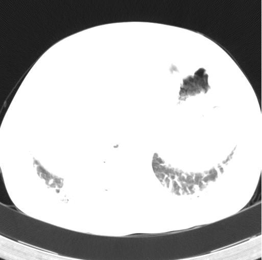

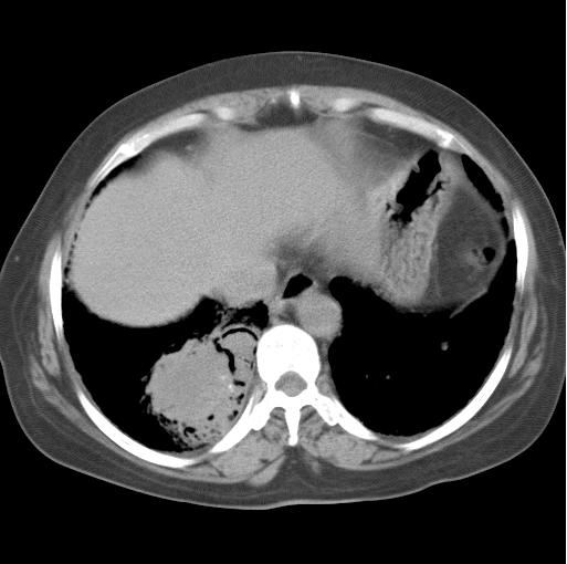

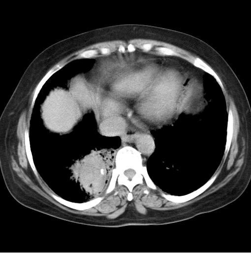

病人今次ct为抗炎治疗后复查片,较前次ct片病变范围减小,内部肺充气明显增多。病人曾做过痰检等,无结核证据。

考虑炎性假瘤合并阻塞性肺炎。
作者: 吕军浩    时间: 2004-7-28 21:34
虽然抗炎治疗有缩小,而且部分病灶蜂窝状,很像炎症,此类病灶我们仍然要提高警惕,毕竟还有团块影,还有占位效应,我们仍然不能排除肺ca的存在,有人称之为炎症型肺ca,比较积极的做法是对团块影
穿刺活检!

有炎性成份,但恶性病变要考虑。除一个钙化点,肿块密度基本是均匀的软组织。病变表浅,建议活检。

不除外右下肺癌,建议穿刺活检.
作者: 沧海一粟    时间: 2004-7-29 03:48
炎症放第一位,肿瘤待排

像一个炎症性包块伴阻塞性炎症,但依据不足,所以还要考虑恶性肿瘤,如有增强更好。

建议穿刺活检.  排除肺癌.

建议还是抗炎治疗后复查,炎性假瘤可能性大
作者: 网坛游侠    时间: 2004-7-29 14:48
为什么不增强看看呢?密实的团块影,要首先排除肺癌,钙化不一定是肿块本身的,有可能是原有钙化为肿块保绕。

本人认为是炎性假瘤合并阻塞性肺炎。至于上面提到的斑点样高密度影,应该是炎性假瘤的钙化,<炎性假瘤>的硬化血管瘤型可有斑点状钙化影。而化脓性炎症的假瘤则有时可见小空洞。但占位性肿瘤也不应该绝对排处,还应该动态观察。假瘤可在数年之内无明显变化。

病变巨大,囊实性同在,以实性病变为主,部分(肺窗和纵膈窗)片明确显示囊实病灶均在同一囊包内,这类病变出现在下叶后基底段,并靠近横膈和脊柱时,我认为应把:肺内型肺段隔离症放在首位考虑,其次才是肉芽肿型肺炎性假瘤。当隔离肺破入支气管时,临床和影像学都会出现反复感染的表现。此外,病变与肺门血管间有较粗大纹理相连。因此,该病例进一步检查实在很有必要。

有气相,有钙化,有缩小,感染可以肯定,肿瘤不排,复查!

动态观察对疑难病变的诊断很有价值,
如果能提供以前的ct片子会大有帮助,
另外纵隔窗图像上传的有点少。
病人年龄,发病时间也很重要。
