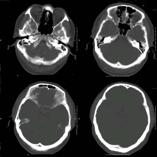

男,48岁,头昏,近十天语言不清,有高血压病史。
右侧小脑低密度ct值16hu.

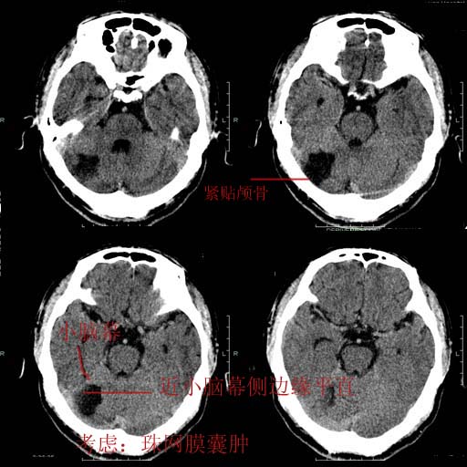

作者: yyg1960    时间: 2006-6-2 05:01
右小脑低密度,无强化,无占位及反占位。诊断:蛛网膜囊肿。右侧腔梗。

考虑;蛛网膜囊肿。右侧腔梗。

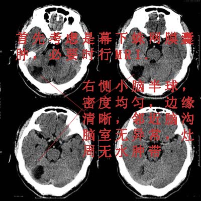

1、右侧小脑半球可见类楔形低密度影,密度较均匀,皮髓质均受累,边界尚清晰,局部脑组织无明显受压移位,临近颅骨无受压变薄,考虑为脑梗塞后遗改变,脑软化灶形成。
2、右侧基底节区腔隙性脑梗塞。

支持3楼诊断,右侧基底节区腔梗,右小脑区蛛网膜囊肿。

支持3 楼分析,如果说右侧小脑是软化灶为什么密度与鞍上池密度相似?故软化灶可能性较小。

支持幕下蛛网膜囊肿、右侧脑梗 就部位来讲 “小脑”的病灶位于天幕;如为软化灶,追索其病史。

用一元论考虑,右小脑病灶应该考虑软化灶,但其密度不支持。我还是坚持认为右小脑蛛网膜囊肿+右基底节区腔梗

右侧基底节区腔梗,右小脑区蛛网膜囊肿。不支持软化灶,没有负占位效应。
