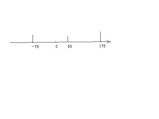

作者: 应项雪    时间: 2006-6-3 04:11
标题: ct值范围
机械点 在数轴上+50是中心,向两端总延伸250单位那么范围就是-75~175
