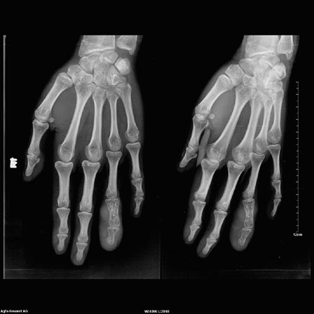

患者:女,23岁,左手无名指远段肿疼、功能障碍2月余。既往正常,无外伤史。

无名指第二、三节指骨骨密度减低,内见多数小结节状高密度,周围环一低密度区,边界不清。相应软组织明显肿厚。
考虑:骨结核。请查一下肺部好吗?
作者: bbyw1981    时间: 2006-6-3 23:30
考虑内生软骨瘤!!
作者: lyb999    时间: 2006-6-4 00:09

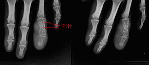

无名指中、远节指骨破坏,内见沙砾样死骨。周围软组织明显肿胀。考虑:1骨结核(短骨结核多见骨气鼓,而此片无)2骨髓炎。请查肺部。
作者: 逸风    时间: 2006-6-4 01:01
标题: 回复:左手指病变,有病理结果。
考虑感染性病变,骨髓炎可能大.结核呈膨胀性破坏,软组织肿胀相对较轻.
作者: lizhenhua00    时间: 2006-6-4 01:14
骨髓炎可能性大.
作者: wbs    时间: 2006-6-4 01:52
同意骨结核诊断
作者: docqiu    时间: 2006-6-4 02:21
周围软组织明显肿胀,考虑骨结核.
作者: 天边的云    时间: 2006-6-4 03:55
左手无名指中.远节指骨.骨质破坏.中节指骨见沙砾状死骨,周围软组织肿胀明显.考虑骨结核
作者: jiangjing    时间: 2006-6-4 04:06
左手无名指中.远节指骨.骨质破坏.中节指骨见沙砾状死骨,周围软组织肿胀明显.结合病史考虑感染性病变[结核可能性大,骨髓炎待排
作者: lvlifeng    时间: 2006-6-4 05:15
应该先考虑骨髓炎
作者: guandong    时间: 2006-6-4 05:21
内生软骨瘤不支持,本病不会有软组织肿胀。结核可以考虑,但与典型的“骨气臌”不太一致。指骨表现为骨纹理稀疏、粗大伴软组织肿胀,不排除血管瘤可能。
作者: yz    时间: 2006-6-4 05:29
支持十二楼的观点!
作者: xuemingxiao    时间: 2006-6-4 05:55
考虑骨结核吧
作者: 余辉    时间: 2006-6-4 06:06
作者: 一点红    时间: 2006-6-4 06:24
考虑骨结核
作者: taofangming    时间: 2006-6-4 06:56
考虑:左无名指恶性骨肿瘤
作者: 雪狼141    时间: 2006-6-4 07:32
诊断骨结核
1指骨呈小囊性(多个)破坏,有轻微膨胀性性改变(相对其它中节指骨),轻度软组织肿胀,无骨膜反应,5楼截图所指的“死骨”影为病变趋向修复期的表现。
2鉴别诊断:骨髓炎---多发生于外伤后感染或软组织感染,血源性骨髓炎罕见,糖尿病患者可以引起跖、趾(指)骨的骨髓炎,该患者无外伤史;
多发性内生骨疣:骨膨胀比较明显,内可伴有沙粒样钙化点。
恶性肿瘤:其骨膜反应明显,软组织肿胀明显。
作者: huangxun4321    时间: 2006-6-4 07:41
血管瘤可能性大
作者: lkc8963    时间: 2006-6-4 09:48
大家说得都有道理。
本例主要征象是中远节软组织明显肿胀,骨质呈稀疏改变而不是呈破坏或死骨改变,皮质相当光整,关节间隙正常,未见明显普遍性骨质疏松和桡侧骨膜反应(除外甲旁亢和类风湿),血管瘤应无软组织改变。
所以本人认为是软组织病变,首先考虑为感染,而骨质疏松为其充血所致骨质吸收。
作者: chenyingfu    时间: 2006-6-4 17:43
支持5楼意见,骨髓炎可能性大。
作者: 清风无痕    时间: 2006-6-4 17:51
考虑骨结核
作者: ZHWW    时间: 2006-6-4 18:18
血管瘤可能大
作者: zhangkening    时间: 2006-6-4 18:26
应该首先考虑骨结核.看一下肺部.
作者: xiaoniu    时间: 2006-6-4 18:49
标题: 回复:x0783:左手指病变,有病理结果。
无名指中远节骨质呈稀疏似网状改变,皮质相对完整,关节间隙尚存,软组织明显肿胀,病史2月,有红肿,应该追问病史有无手指的外伤史,我觉得及象:软组织的感染引发骨质吸收,骨髓炎不除外。至于结核我认为可以排除,首先没有典型的“骨气臌”;其次短管状骨的结核发病年龄较小,而且是以中近节指骨多见;骨质疏松也不符合。
作者: chry3    时间: 2006-6-5 05:49
骨松质慢性炎症
作者: drzhang8888    时间: 2006-6-6 05:18
软组织的感染引发骨质吸收,骨髓炎不除外
支持xiaoniu老师
作者: X线    时间: 2006-6-6 05:37
谢谢大家的积极发言,本例病理结果是指骨结核。
作者: yangshijixxxx    时间: 2006-6-6 21:20
考虑1、tb 2、内生软骨瘤! 骨髓炎无临床表现 !
作者: lizhenhua00    时间: 2006-6-7 04:39
内生软骨瘤!!
作者: xiaoniu    时间: 2006-6-7 21:34
以下是引用x线在2006-6-5 21:37:00的发言:[br]谢谢大家的积极发言,本例病理结果是指骨结核。
看了病理结果,有一种感觉:书本知识越多越要错。
回头仔细分析病变,还是有诸多结核的蛛丝马迹;如:沙砾样死骨及骨质的网眼样破坏,周围软组织明显肿胀,临床上肿疼、功能障碍2月余的较长病史等等。哎!多个心眼吧!!
