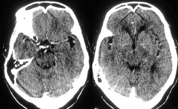

性别:男 75岁 因头痛不适来院检查

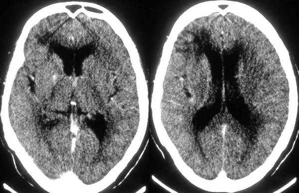

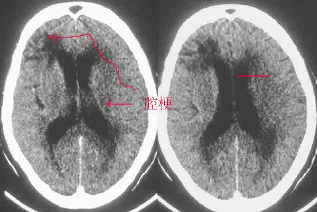

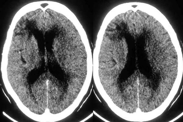

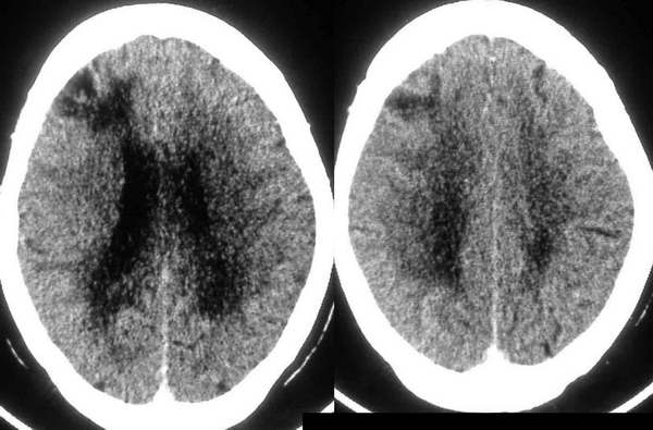

作者: jiajie    时间: 2006-6-6 03:33
考虑皮质下动脉硬化性脑病。
作者: 逸风    时间: 2006-6-6 03:36
标题: 回复:ct3754:头痛患者,请会诊!
右侧额叶及左侧基底节区点,片状低密度灶,边缘模糊,额叶病灶局部脑沟增宽;侧脑室先后角及体部周围恼白质内对称性低密度影.考虑:1.右侧额叶及左侧基底节区腔梗;2.脑白质疏松(左侧基底节区显著).
[本贴已被 逸风 于 2006-6-5 19:38:11 修改过]
作者: 林建春    时间: 2006-6-6 03:50
大家看看是否考虑星性胶质细胞瘤.
作者: 东北    时间: 2006-6-6 03:56
不是占位表现
作者: chenqiong    时间: 2006-6-6 04:01
做个增强吧
作者: tsxhfsk    时间: 2006-6-6 04:06
作者: gzayhsj    时间: 2006-6-6 04:07
图像对比度未调好,窗宽太窄。我看是个软化灶。额窦积液。头痛与额窦炎有关。
作者: liaoqiang    时间: 2006-6-6 04:31
1右侧额叶考虑梗塞灶,2脑白质疏松。
作者: 同    时间: 2006-6-6 04:59
皮质下动脉硬化性脑病支持
作者: liuyue    时间: 2006-6-6 05:49
支持 皮质下动脉硬化性脑病.右额叶低密度考虑梗塞软化灶,不象占位病变。
作者: gsjyiyr    时间: 2006-6-6 05:55
右侧额叶病变不考虑占位!为软化灶!其周围脑沟、裂增宽。另外该病例有较明显的脑白质变性(脱髓鞘)!
作者: wxy7406    时间: 2006-6-6 06:06
右侧额叶病灶不好考虑是胶质瘤,它有一定的负张力(右侧脑室前角有牵拉改变)。
作者: xuchenming    时间: 2006-6-6 06:08
右侧额叶片状低密度影,边缘模糊,局部脑沟增宽,无明显点位改变,考虑脑梗塞或软化灶。
作者: yunhezj    时间: 2006-6-6 06:26
像脑肿瘤,做增强扫描吧!
作者: jiangjing    时间: 2006-6-6 07:28
支持 皮质下动脉硬化性脑病.右额叶低密度考虑梗塞软化灶.
作者: dyqct    时间: 2006-6-6 15:55
皮层下动脉硬化性脑病,右额叶脑软化灶。
作者: yang123456    时间: 2006-6-6 20:21
皮质下下动脉化
作者: winter    时间: 2006-6-6 20:47
右侧前分水岭区低密度考虑是陈旧的梗塞即软化灶,没有占位效应如何考虑肿瘤?额窦不是挺好的吗何来积液?
作者: xixi1976    时间: 2006-6-6 23:33
请教什么是皮质下动脉硬化症,关于楼主提出的低密度病灶,考虑为软化灶
作者: jone-baby    时间: 2006-6-7 01:12
考虑:右额叶脑梗塞,建议mri回传信息
作者: ssl1_1    时间: 2006-6-7 04:12
皮质下动脉硬化性脑病
作者: 拾荒者    时间: 2006-6-7 07:10
以下是引用jiangjing在2006-6-5 23:28:00的发言:[br]支持 皮质下动脉硬化性脑病.右额叶低密度考虑梗塞软化灶.
作者: shibing    时间: 2015-6-11 15:07
皮质下动脉硬化性脑病支持
