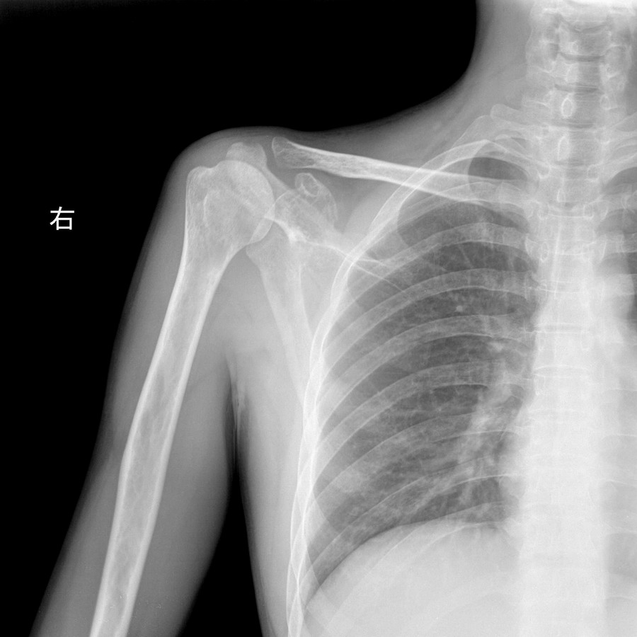

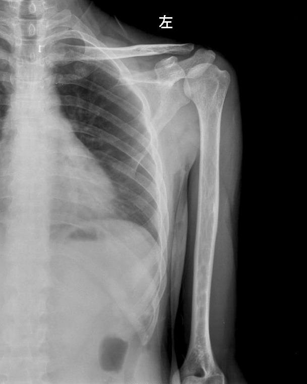

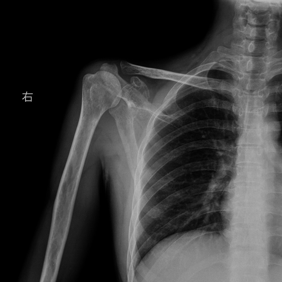

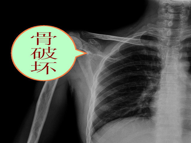

m32y,右肩部疼痛一月,患肢不能上举,无其他不适。pe:右肩部无明显肿胀且示轻度变细,体表无异常,浅表淋巴结不大。
本例平片我误诊了,结果跨越了数千公里才得到,来之不易呀!请大家畅談思路,要做到有理有据,否则会拖迟报出病理结果的时间,后果挺严重啊!
我准备做为四个阶段进行讨论:
第一阶段:平片讨论阶段;
第二阶段:ct讨论阶段;
第三阶段:汇报结果阶段;
第四阶段:总结阶段。

作者: jiajie 时间: 2006-6-7 05:37
标题: 回复:[原创]v0061:世界杯前送大礼:肩胛骨病变,有病理,
看了好几次就是不敢妄下意见,抛砖引玉吧:
右肱骨中上段可见散在斑片状低密度影,中段骨髓腔稍扩大、呈网状,骨皮质变薄。结合临床m32y,右肩部疼痛一月,患肢不能上举,右肩部无明显肿胀且示轻度变细,体表无异常,浅表淋巴结不大。考虑骨干结核可能。
需要与发生于骨髓的并鉴别,1、急性骨髓炎,侵犯干骺部多于骨干,软组织肿胀以水肿为主。
2、骨纤维异常增殖症,上肢长骨占20%,临床一般无症状。
3、ewing肉瘤,葱皮状分层的骨膜反应,骨破坏,软组织肿块。
4、骨淋巴瘤,年龄大,病程慢,症状轻,与骨破坏不对称。
肩胛骨病变,有病理----重点还是应放在肩胛骨,有对侧片对照也许能发现些问题,真的没看出肩关节骨质有什么病灶,???...[emb14]

作者: jiangjing 时间: 2006-6-7 05:55
标题: 1
平片见肩胛盂内上分与喙突示轻度膨胀性骨破坏区,其间见纤细骨间隔影显示,无明显硬化边,[内侧骨皮质似有中断]无软组织肿胀及块影征。[病程1月,无感染症状可排除化脓性病变]。考虑肿瘤样病变与骨肿瘤[骨巨细胞瘤,动脉瘤样骨囊肿,软骨肉瘤]。拙见请指教!!!
补充-----综合各位叙述,肩胛骨骨质吸收破坏,锁骨、肩峰肱骨骨质疏松,考虑骨质溶解症可能。

作者: 扬仪 时间: 2006-6-7 07:18
有下面几点可以病变处,1、右侧肩峰虫蚀样改变;2、右侧缘突不规则骨质透亮区,内见多条纵行骨质;3、右侧锁骨远端卵圆形透亮区,内含稀疏骨质。

作者: hong630104 时间: 2006-6-7 14:46
m32y,右肩部疼痛一月,患肢不能上举,无其他不适。pe:右肩部无明显肿胀且示轻度变细,体表无异常,浅表淋巴结不大。肩胛骨上缘骨消失,肱骨上段及肩关节诸骨骨密度减低,骨小梁稀疏,有骨质疏松表现,右肩部肌肉轻度萎缩,临床无炎症表现,不知病史是否有肩胛骨外伤,引起肩部活动受限,疤痕组织粘连引起肩部疼痛,不能上举及废用性骨质疏松。不过我估计没有这么简单,等看了ct片再说吧。

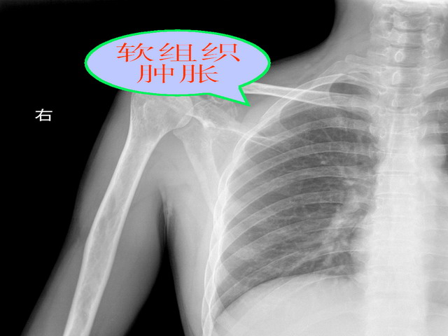

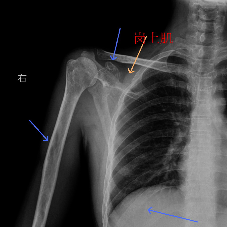

病变特点:右侧第二肋骨附近软组织肿胀(如图所示),肩胛骨肩胛岗似有破坏(图所示),肩胛骨和肱骨骨质疏松,临床提供肌肉有萎缩。右侧肺野味见明显的结核病灶。诊断:综上考虑结核可能性大,建议ct检查.mr排除颈椎病变。
作者: hejie 时间: 2006-6-8 05:11
平片见右肩胛骨关节盂内上段见一单发圆形溶骨性骨破坏区,骨质稀疏,无明显硬化边,边缘不规则,未见明显钙化及死骨影,软组织肿胀,右侧锁骨上窝区见一淋巴结钙化,第2前肋区肺实质内见一高密度结节影:钙化?
从平片分析,首先考虑结核。理由:单发圆形溶骨性骨破坏区:骨质稀疏,右侧锁骨上窝区见一淋巴结钙化,第2前肋区肺实质内见一高密度结节影:钙化?
作者: wxy7406 时间: 2006-6-8 06:26
反反复复看了多次,就是看不清肩胛骨的上缘和内侧缘,肩胛骨上缘大家看见的软组织肿块应该是正常的岗上肌,且体检提示未见明显肿胀(肩胛骨位置表浅,软组织有问题因该很明显),肩胛骨本身较薄,加上和肺部重迭,就是有破坏也看不出来。颈椎病就不太可能,我们看见的锥体和钩椎关节结构都还好。大家看到的肱骨的破坏,我考虑是废用性的骨质疏松。临床有症状考虑神经引起的功能障碍,就一张平片个人认为诊断价值不是很大。
作者: caihe 时间: 2006-6-8 08:03
标题: 回复
该病例诊断是有些难度,以上战友都讲的很好。该病例肩关节的位置不太理想,肩关节间隙没有展示出来,肱骨头似有向上脱位感觉,认为这是投照位置造成的,而不是病变所致。就该病例而言,关健是病变定位问题,如定位准确,定性就好解决了。现就该病例定位谈谈个人的分析:1、肩峰骨局限性边缘光整似见骨质硬化边半圆形缺损基本可能肯定。2、肩胛骨上外缘软组织呈半弧状肿胀也可以肯定。3、肱骨头及肱骨干骨髓腔骨松质结构紊乱、密度减低,似有骨质破坏不能排除(该病例如果有健侧肩关片对照就好了),但未见骨皮质破坏,骨膜反应。4、构成肩关节其它诸骨及所示胸部肋骨未见明显骨破坏。5、32岁男性青年,右肩部疼痛一月,患肢不能上举,无其他不适。pe:右肩部无明显肿胀且示轻度变细,体表无异常,浅表淋巴结不大。从病史看,该病例体表无异常,说明软组织无肿胀,说明结核瘘道形成无,除非是干性骨疡,那是非常少见的病例,再者肩关节结核本身少见。该病例是有肩峰局限性骨质半圆型缺损,如果是肩峰结核肯定有附近软组织脓肿,而会形成瘘道。该病例没有这样的病史。肩胛骨上外缘软组织呈半弧状肿胀是怎样形成的,这是较难解释的,该病例整个肩胛骨显示也不是很清楚,软组织肿胀邻近肋骨无明显破坏。
综上所述:认为肩胛骨上外缘软组织呈半弧状肿胀,只好用软组织肿块侵犯肩胛骨来解释,考虑:1、横纹肉瘤侵犯肩胛骨可能性大,引起肱骨、肩峰、所见肩胛骨废用性脱钙2、如果肩背部软组织不肿胀亦不除外少见肩胛骨及肱骨多发性骨髓瘤。
平片分析是有一定难度,发表一下见解。

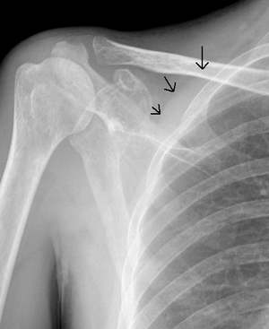

该片肩胛骨上缘显示不清,似骨质破坏,肩峰略膨胀,(箭头所指似软组织肿块影,圆圈内似见沙粒样钙化影,)如果括号内影像成立,则可以确诊为恶性骨肿瘤。
作者: 九头鸟 时间: 2006-6-9 05:42
标题: 向大家学习
病史:m32y,右肩部疼痛一月,患肢不能上举,无其他不适。pe:右肩部无明显肿胀且示轻度变细,体表无异常,浅表淋巴结不大。
x线表现:右肩胛骨岗上部骨质破坏,肱骨干及上段、锁骨见骨密度减低区,右肩锁关节间隙似增宽。
意见:1.右肩胛骨骨质破坏;右肩锁关节半脱位可能。
肩胛骨的位置总觉得不对,不知是否因骨质破坏所致。单凭平片真不敢下诊断,工作中只能建议进一步检查(ct扫描)![emb14]

作者: wenyong 时间: 2006-6-9 10:59
1.临床资料:m32y,右肩部疼痛一月,患肢不能上举,无其他不适。pe:右肩部无明显肿胀且示轻度变细,体表无异常,浅表淋巴结不大。
2.非常感谢刘克昌主任,提供了这么好的病例。您真是用心良苦:1.条件不同的两张同样的肩部片子;2.没有对侧肩部对照片。
3.各位领导和贫下中农已发表了中肯的意见。
4.在下拙见:仅凭这两张平片要想提出准确的诊断确实很难。找出异常:
a.右侧肩峰上缘局限性弧形骨质缺损,其间横行钙化影,肩锁关节间隙增宽;
b肱骨头向上向外明显移位,有方肩改变,关节盂变浅变短,肩峰弧形切迹反向(虽然投照位置欠标准,但是正常肩关节无论怎样投照也不能出现这种征象);肩胛骨呈明显外高内低改变,锁骨亦变直。轻微骨稀疏,肩部肌肉及肱骨肌肉萎缩变细。
c.肌肉间隙清晰,未见混浊肿胀。
诊断:1.右侧肩胛骨先天发育异常并肱骨头向前上脱位,肩锁关节轻微脱位。
2.右侧肩峰局限性骨破坏(或缺如)系缺血坏死(长期关节反常运动,牵拉所致)可能性大,继发普通炎性感染尚可考虑,其他良性肿瘤或肿瘤样病变待查。结核性骨疡及转移瘤可不考虑。
3.肩胛骨内上角不清晰,是否病变尚待进一步检查。
建议:1.穿胸位肩关节片及ct或mr检查,2.是否伴有其他先天异常和遗传性疾病要作相关检查。

1.不同意“肩胛骨上外缘软组织呈半弧状肿胀,只好用软组织肿块侵犯肩胛骨来解释”,我认为这是正常的,只不过是摄片时患者体位变化。

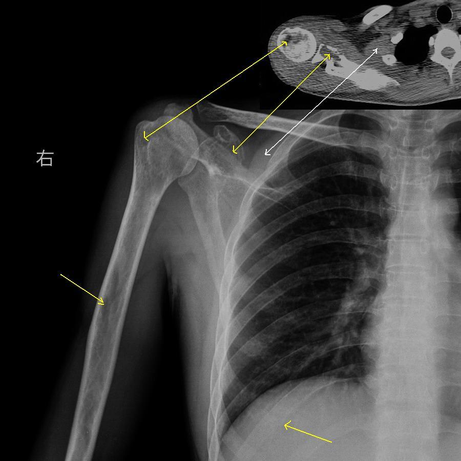

作者: lkc8963 时间: 2006-6-9 20:31
标题: ct讨论阶段

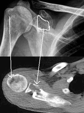

[平片阶段小结]
首先是大家的观察能力相当仔细,我当时就没有看出这么多异常,尤其是分析可说是有理有据,pf。
各位战友诊断意见统计:
tb:4 肿瘤或肿瘤样病变4 骨质疏松3 abnormal 2。

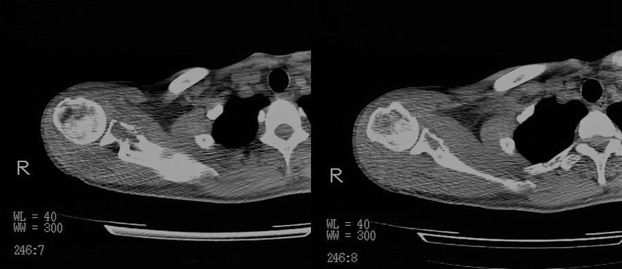

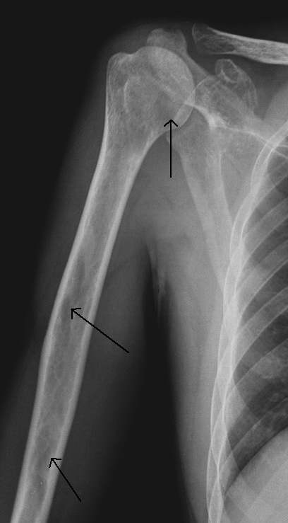

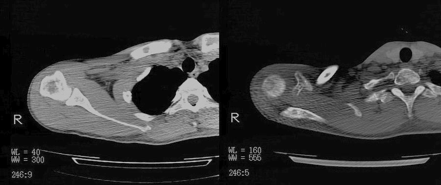

接下来再传一张图解平片和ct片,请大家接着分析总结,看看和平片的诊断有没有相悖之处。

作者: jiajie 时间: 2006-6-10 04:27

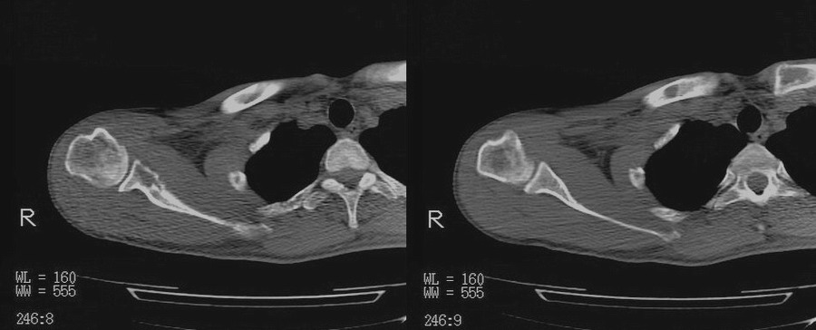

不规则骨的破坏显示还是ct占优势。
仍然考虑结核,从新的资料看考虑肩胛骨结核。
肩胛骨结核少见,易发生于肩胛岗附近或近关节盂,病变大多为穿凿样骨破坏,较少见死骨,局部形成冷脓疡。
作者: 乡医 时间: 2006-6-10 04:43
没有钙化,和周围软组织肿块考虑为慢性感染可能。只是个人拙见,请大家发言。

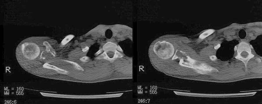

作者: jiangjing 时间: 2006-6-10 05:10

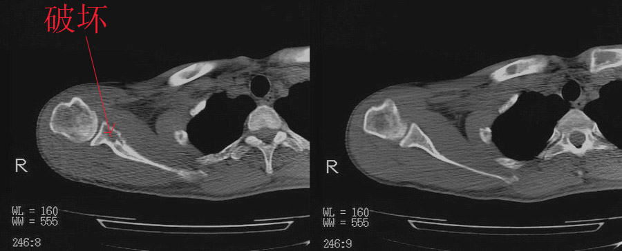

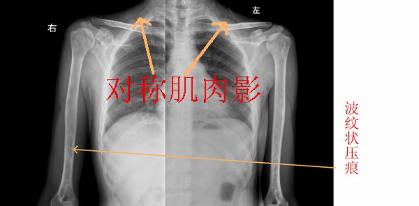

按版主提供的平片图解,应该提示肱骨骨干斑片状骨吸收,右胸肋骨破坏。ct片右肩胛骨肩盂颈部骨质破坏且穿破皮质,无硬化边,局部软组织稍肿胀。考虑1骨肿瘤。2嗜酸性肉芽肿
作者: caihe 时间: 2006-6-10 05:33
请lkc8963版主请把健侧ct片(双侧肩关节ct横断位)上传,以便比较,可以吗?
作者: lkc8963 时间: 2006-6-10 05:41
很遗憾,扫描时没有把对侧包全,是违反技术规程的.
作者: wxy7406 时间: 2006-6-10 06:06
看来细微骨破坏还是ct比x线敏感!说老实话就肩关节平片我肯定是漏诊,呵呵。右侧肩胛骨和右肱骨头见骨质破坏,未见明显骨膜反应和软组织肿块。结核?感觉不像跳跃的也太厉害了,如果有关节盂的破坏还好理解。多发病灶,考虑会不会是转移瘤和骨髓瘤?

ct表现:右侧肩胛骨和右肱骨头见骨质破坏,未见明显骨膜反应和软组织肿块

作者: 扬仪 时间: 2006-6-11 00:09
该患者右侧上肢带骨、肋骨(显示器上看的不太清楚),多处溶骨性病变并侵犯邻近软组织肿胀。依据平片和ct的表现病变呈散在分布且位于髓腔内,无明显膨胀性,骨皮质变薄,缘突骨质溶解区内可见粗条状骨质。
浆细胞瘤可能大。(浆细胞瘤是起源于骨髓的全身性肿瘤,好发于成人期有红骨髓的部位,这些区域是躯干部位的海绵状,胸腰椎、颅骨、长骨的干骺端和髋、肩关节周围。一般发生胸腰椎多见,表现为虫蚀状、圆形的点状溶骨、溶骨区融合后的泡沫状及晚期广泛的溶骨病变。孤立性骨浆细胞瘤是罕见的。)

作者: 听蝉观竹 时间: 2006-6-13 08:25
我很久没有参加讨论了,今天看到lkc8963版主发来的邀请短信,就谈谈个人一点肤浅看法,请大家指正!
这个病例影像特点:1、软组织肿胀较广泛,但无明确局部的软组织肿块;2、软组织肿胀与骨破坏程度不成比例,即软组织肿胀重而广泛,而骨破坏局限;3、肩部肌肉的肌间隙消失。
上上述影像学表现不能用肿瘤病变来解释,更符合炎症性病变,结合病史较短(仅一个月)我考虑右侧肩部亚急性期非特异性炎症性病变。
x光片与ct结合来看,右侧肩关节没有脱位,右肩摄片时病人是一种代偿性体位,提示可能付神经受累,右肩不能主动抬起,而是由背部肌群代偿被动“耸肩”所致。

作者: lkc8963 时间: 2006-6-13 18:07
各位分析得真是妙不可言,我也从中汲取了好多精华。应大家要求,上传检查后上级医院相关资料,请大家再进一步讨论,呵呵,看了这些是不是已接近公布结果阶段了。
十天后: mri(无片):右肩胛骨、肱骨多发等t1不均中等t2信号病灶,stir呈不均高信号。
ect:左第9、右第7放射性核浓聚。
bus:脾大。
一月后重庆医大: rbc、wbc、pdw均示减低,中性粒细胞53.3%;肿瘤相关抗原全套均(-)。

作者: lkc8963 时间: 2006-6-16 23:07
标题: 汇报结果阶段
一月后重庆医大骨髓穿刺:
1 骨髓增生活跃(+++),粒系42%;
2 红系增生活跃,以中晚幼为主;
3 骨髓瘤细胞占23%,大小不一,胞浆中等,呈深兰色或火焰色,可见少许颗粒;核偏位,可见多核及双核,染色质呈较细而疏松的网状,可见核仁1-2个。
4 巨核细胞67个,血小板小堆可见。
意见:多发性骨髓瘤。
再附化疗2月后免费片,透视下观察后选择性摄片,可能有某些细微病灶部位有遗漏,但基本已说明问题。

作者: lkc8963 时间: 2006-6-16 23:41
标题: [原创]总结分析阶段
有部分战友经验独到,观察细致,得出了正确的结论,值得我们学习啊!我绝对没有考虑到是mm。

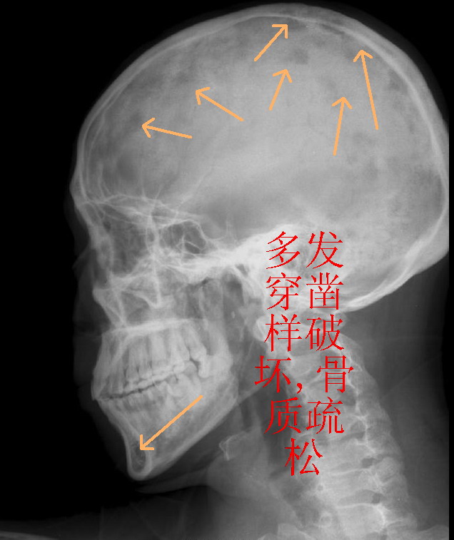

本例为年青患者,在最初平片时我只注意了肩胛骨的病变,略呈膨胀,其内见骨隔,部分皮质中断;而肱骨干的骨质疏松改变我则用废用来解释了,而且没有明确软块,当时一下子就考虑到嗜酸性肉芽肿和abc以及gct上去了并发出报告,建议ct检查。为什么没有考虑结核呢?正如caihe主任所言,因为肩胛骨的结核非常非常少见,如果发生首先应考虑肿瘤性病变,个人认为这是个常规思路,也有过这方面的教训,而且病变亦不呈结核的改变如皮质中断、无钙化、见骨隔等,那是显然不支持的。那个好多战友认为是软块的,对侧亦有且非常规则,可以肯定不是软块而是肌肉影。
但是ct片出来后,我第一感觉不象个好东东,但是觉得还是不能除外嗜酸性肉芽肿,为什么呢?因为皮质有中断,虽然支持恶性病变,但是肉芽肿亦可形成类似改变,从发病部位、年龄、发病率来看,我还是倾向于把肉芽肿放在首位,而将恶性病变放在后面。肱骨头个人认为还是没有明确的破坏。
从本院的cr和ct检查来看,还有一些教训:1 就是如果疑嗜酸性肉芽肿的话,毕竟颅骨和长骨较多,还是应该照一下头颅侧位片(含下颌骨),也可以起到一些鉴别诊断的意义,也可以在mm和转移上作出一些分析,如本例的下颌骨就可见破坏,而转移一般是不会在末端部位发生的。2 门诊没有作出最简单的血常规检查,如果当时发现有贫血指征,我想也是绝对会考虑到血液系统疾病如mm,淋巴瘤或白血病等而也不会将嗜酸性肉芽肿放在首位了;3 对于mm,还是一些陈旧的、不具体的概念如发病多见于老年男性、红骨髓丰富骨骼多发、须具备骨质疏松背景、溶骨性破坏等,有时甚至用这些知识来轻易除外mm,实属不该。而实际上是mm20-80y均可发生,文献报道最小发病者为16y;不仅可表现为溶骨性破坏(如以经典破坏如本例头颅,其内见骨嵴可呈泡沫状如本例肩胛骨病变),亦可呈膨胀性改变(如本例肋骨病变),还可呈小片状破坏(如本例肱骨干)和硬化性改变(多见于多系统病变)。
