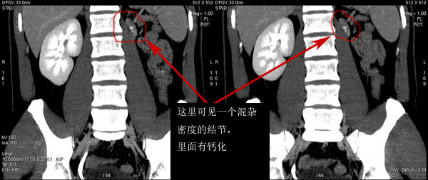

标题: cl0282:病例二:左肾发育不良
男性,33岁。因“双侧鼻息肉”入院手术,术前查腹部b超示“左肾缺如”。
左肾区见混杂密度结节,大小1.9x1.0x3.0cm,边缘光整,内见钙化密度影,注射造影剂后未见强化。注射造影剂后动脉期左肾动脉未见显示,脊柱左旁至盆腔内均未见异常软组织团块。右肾大小正常,外形轮廓规整,实质密度均匀,内未见占位及结石。
ct诊断:左肾显著萎缩,内见钙化,考虑先天性发育不良。

一、两个病例的扫描范围都是自膈顶至盆底部,增强扫描均未见左肾动静脉显影,延迟扫描均超过15分钟,亦未见左侧输尿管显影。
二、两个病例的不同点,是病例二左肾区可见一混杂密度结节,里面有钙化,我们考虑是萎缩的左肾,但是患者的临床表现(一贯体健,儿子已3岁)及ct表现并不支持肾结核所致的自截肾。
所以,病例一我们考虑是肾缺如,而病例二我们考虑肾发育不良,不知是否有误,请大家指正。

病例一:肾缺如;
病例二:肾发育不良。
十分典型,谢谢!!

典型的肾缺如和发育不良
