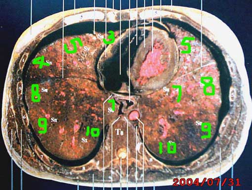

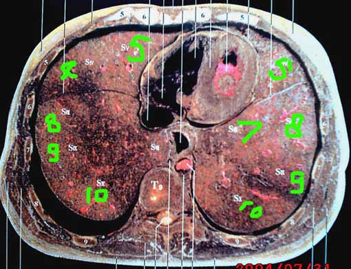

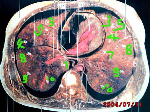

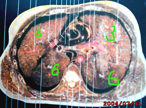

wchgh上传的肺断层彩图,很漂亮,但右中叶第v段位置是否有误,象还是iii的位置。
(点击阅读cl013:http://www.radida.com/forum_view.asp?forum_id=11&view_id=444)

wchgh上传的肺断层彩图很漂亮,但右sv的位置是否有误?请看原图:http://www.radida.com/radinet/read.php?tid=573&page=1
右sv的位置应还是siii吧。
还有位仁兄看肺分叶的口决:单眼能看.....对眼能看.....双眼.....能否解释一下?

应该是右上叶前段吧!!!!!
“曼一拍”先生说得是!!!

于中间段支气管层面应是上肺前段,双眼能看前和背,呵呵!
