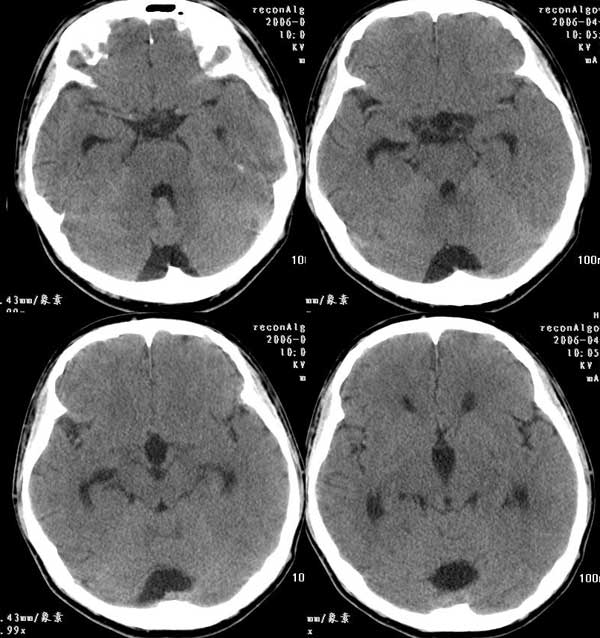

患者男20岁,近一年来渐进性感头昏、头晕;无呕吐史,但间断性感恶心;视力无明显改变,双侧眼球无异样感。近半年来赶走路平衡难于控制,且呈渐进性。自觉头昏头运3年余。神经外科行腰穿未能顺利穿出脑脊液。

大枕大池,图像不错,请把轴位图传上来。
“神经外科行腰穿未能顺利穿出脑脊液”---穿刺不成功?

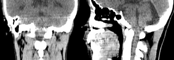

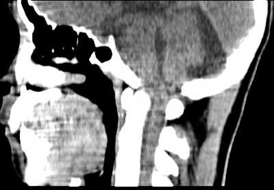

大枕大池。齿状突高位,相应平面椎管前后径变窄(可疑颅底凹陷症),建议照颅骨侧位片测量。

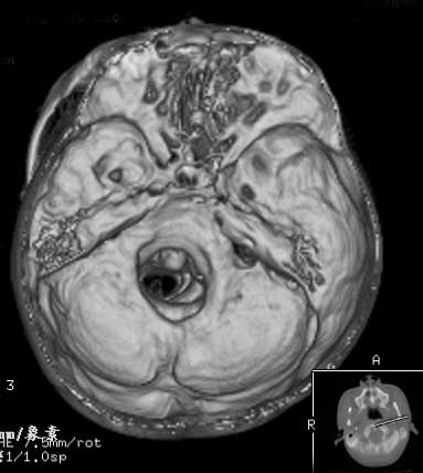

小脑扁桃体变尖,延髓扭曲,向下疝入上颈椎椎管内,四脑室可见变形,枕骨大孔扩大,考虑为ⅱ型chiair畸形可能性大;建议mr。

大枕大池
作者: 同    时间: 2006-6-9 22:26
大枕大池

支持小脑扁桃体疝,请作mri检查

大枕大池。齿状突高位,可疑颅底凹陷症,高度怀疑小脑扁桃体下疝

大枕大池。

有颅底凹陷征嫌疑(ct重建不作数),应作mr矢状位。

大枕大池   题示:小脑扁桃体疝?
作者: 山野樵夫    时间: 2006-6-10 06:15
大枕大池

惭愧,真的没有见过矢状面重见后颅底部的图象!!向大家学习,请给予图示指点!!

大枕大池。

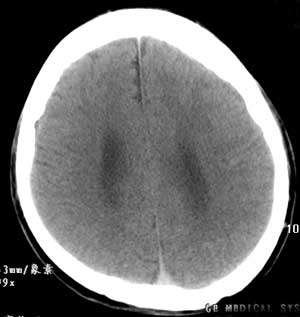

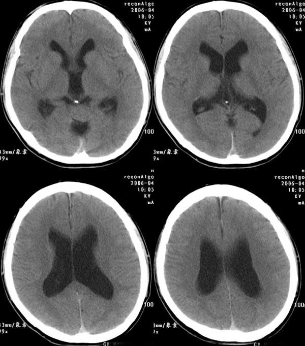

以下是引用yz在2006-7-4 23:18:00的发言:[br]首先考虑chiari畸形(ⅱ型)合并脑积水。
以下是引用guzhongliangddd在2006-7-4 23:44:00的发言:[br]该病例我不同意chiar畸形.该患者的大脑镰不具备缺如或发育不全在前,中1/3.而且扩张的恻脑室枕角与额角呈比列.[br]我认为该病例只能报告脑积水和大枕大池,最好叫患者作mri.
以下是引用龙刚在2006-7-5 0:45:00的发言:[br]鞍上池内似见一囊性低密度影,幕上脑室对称性扩大,的确应该做mri
作者: 国王    时间: 2006-7-6 06:27
脑积水

大枕大池。
