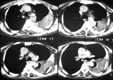

长年偏瘫卧床的病人,73岁,男。最近不能自理,饮食差,知觉不敏感,bp:140/80。脑ct是脑动脉硬化的表现,陈旧多发脑梗死。听诊左肺呼吸音低。行胸部ct扫描发现左侧大量胸腔积液,左侧肋骨虫蚀样破坏,请给予会诊一下:是否转移性病变还是其他?谢谢!

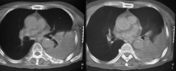

在2006年6月10日ct3798的病例中,我让老师会诊一个病人的肋骨,现在有结果了。病人复查后,发现t8、9椎体已经破坏,并累积椎管。考虑还象个转移,可始终未发现原发灶。有兴趣的可以在提一下见解。

我认为长期卧床病人,其肋骨骨质稀疏,其左后肋骨之异常,多为陈旧骨折所致,
至于转移一说,如有原发灶,也可以考虑一下,

窗宽窗位未调好,有否骨质破坏很难定。

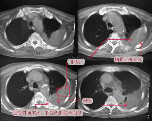

左侧后肋骨及椎弓骨质破坏,考虑转移瘤.降主动脉旁见一软组织块影,肿瘤与压迫之不张肺组织不能鉴别,建议增强扫描.

我建议化验胸水.肋骨破坏不像。

支持2楼战友的考虑。如果是转移的话,周围软组织也应该受浸润,而现有图片显示双侧软组织比较对称。恶性征象不足,加上病史长年偏瘫卧床的病人,73岁,男。最近不能自理,饮食差,知觉不敏感,bp:140/80。可能有陈旧性骨折,病人感觉迟钝而被忽略。

感觉不象破坏,建议楼主不妨拍cr胸片.

考虑;左侧周围性肺癌侵犯胸膜并肋骨转移.
考虑肋骨骨质破坏,病变肋骨皮质不连续,呈融骨样改变,不象骨质损伤后的修复样改变,未见到明显骨痂显示.软组织肿胀不明显,所以不太支持感染性破坏改变.

肿瘤引起的破坏并胸水可能性大!

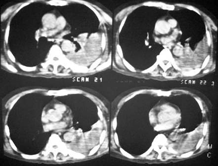

肋骨骨质破坏!!中下部纵隔窗传上来看看!该不会有肺癌吧?纵隔内有淋巴结影。
作者: jiajie    时间: 2006-6-12 05:28

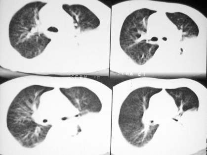

左肺上叶尖后段实变、体积缩小,支气管开口后方似有一肿块,与胸壁、主动脉分界不清,局部肋骨呈混合型破坏,考虑肺癌肋骨、胸膜转移。

左侧包裹性胸腔积液,未见到明确的肿块影,纵隔窗伪影严重,纵隔可见到淋巴结(位于主动脉弓下)左侧肋骨病变是否与患者长年卧床有关

在短短的一个月的时间,胸椎变化这么大,如果说不是恶性,那骨质疏松不会这么快吧!(原来的资料因t8、9没变化,所以没有显示)。请注意我现在发的帖子是以t8、9椎体为住的。

骨破坏,考虑转移
