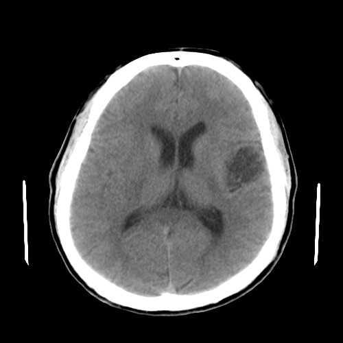

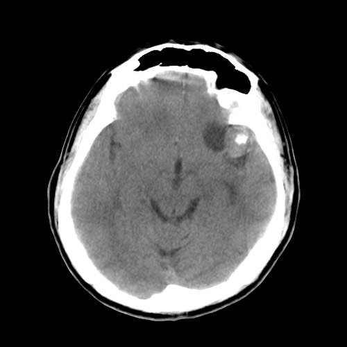

患者 男性 44岁,因头痛及腰痛而就诊,行ct检查。发现问题,但本人拒绝增强,请诸位老师指点。

左侧聂叶高密度病灶,可见钙化,左侧外侧裂池增宽且密度增高,额叶可见低密度影,不作强化可作核磁除外血管畸形。
作者: jiajie    时间: 2006-6-13 01:00
左侧颞叶类圆形肿块,边缘较光整,内见结节状高密度钙化影,与颅骨分界不清。周围片状水肿,占位效应不明显。考虑脑膜瘤。
作者: xiaoniu    时间: 2006-6-13 01:22
标题: 回复:
左侧颞叶类圆形等密度肿块影阴,其内结节状钙化影,边缘较光整,与颅骨分界不清,脑实质受压但占位效应不明显,周围脑实质内斑片状水肿。多考虑:脑膜瘤。最好增强扫描,如果中度以上强化就更能印证诊断。
作者: 守望可可    时间: 2006-6-13 01:49
同意3、4楼战友意见,考虑脑膜瘤
作者: kbzyycm    时间: 2006-6-13 01:53
考虑脑膜瘤
作者: d5d6x7111    时间: 2006-6-13 02:29
同意3、4楼战友意见,考虑脑膜瘤
作者: jone-baby    时间: 2006-6-13 03:08
左侧颅中窝脑膜瘤.左颞叶低密度考虑什么那?请各位老师指点.谢谢!
作者: yz    时间: 2006-6-13 03:26
左颞叶胶质-脑膜瘤?
作者: 同    时间: 2006-6-13 04:04
脑膜瘤可能性大
作者: 笑笑天    时间: 2006-6-13 04:16
标题: 回复:ct3806:头部ct,请求网上会诊。
以下是引用xiaoniu在2006-6-12 17:22:00的发言:[br]左侧颞叶类圆形等密度肿块影阴,其内结节状钙化影,边缘较光整,与颅骨分界不清,脑实质受压但占位效应不明显,周围脑实质内斑片状水肿。多考虑:脑膜瘤。最好增强扫描,如果中度以上强化就更能印证诊断。
最好还是做个mri,也要除外脑内肿瘤可能性
作者: 东北    时间: 2006-6-13 04:23
脑膜瘤
作者: happier    时间: 2006-6-13 04:58
应行ct增强检查或行mri检查明确病变范围
作者: 1983    时间: 2006-6-13 05:59
考虑脑膜瘤 血管畸形不除外   最好增强
作者: 逸风    时间: 2006-6-13 06:04
病灶后方低密度区,局部脑白质内移,建议增强.
作者: lkc8963    时间: 2006-6-13 06:13
支持脑外病变,除了脑膜瘤外,还要考虑到神经鞘瘤的可能性。
作者: 我爱影像    时间: 2006-6-13 06:56
左侧颞叶类圆形等密度肿块影阴,其内见结节状钙化影,边缘尚清,与颅骨分界不清,脑实质受压但占位效应不明显,周围脑实质内斑片状水肿。多考虑:脑膜瘤。建议增强扫描。
作者: guzhongliangddd    时间: 2006-6-13 06:58
平扫意见.左恻颞叶占位,性质?脑膜瘤?或其它.建议强化或mri.
作者: zhuxinli    时间: 2006-6-13 17:45
应该是交质瘤
作者: winter    时间: 2006-6-13 19:04
俺发表点不同意见,楼主应该给个骨窗看看,首先要讨论的问题是病灶位于脑外还是脑内;俺认为那些低密度的不是脑水肿而是蛛网膜下腔扩大的成分,脑水肿是脑白质的水肿,而这个病例的低密度像是水肿吗(第二幅图像似乎位于白质内,但它是第一幅图像的部分容积效应)?所以邻近蛛网膜下腔的扩大是脑外的理由之一;另外也算是广基地与颅板吧;颅骨的改变要问楼主了。总之本人考虑,脑外肿瘤,脑膜瘤优先考虑。
作者: ruoyuli    时间: 2006-6-13 21:44
左颞叶类圆形稍密度影,边缘清,内见点状钙化,周围见片状低密度影,邻近沟裂增宽,负占位效应改变.考虑动静脉畸形,建议增强检查.除外脑膜瘤.
作者: 晓杰    时间: 2006-6-13 23:55
1左侧颞极见类圆形等密度灶影,边界清楚,其内见高密度钙化影,病灶与颅骨关系密切。周边低密度水肿带。考虑:脑膜瘤     2左侧裂池及颞叶见低密度灶,ct值同脑脊液?边缘清楚。考虑:表皮样囊肿?
作者: ssl1_1    时间: 2006-6-14 03:40
考虑脑膜瘤
