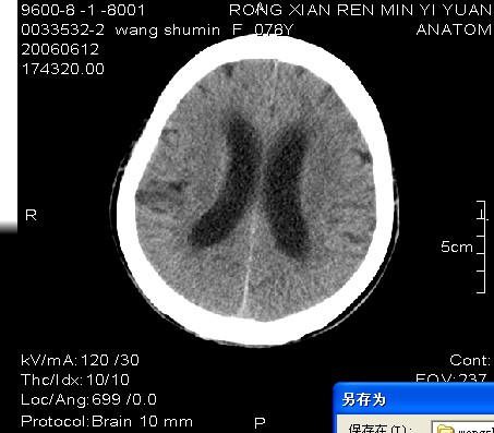

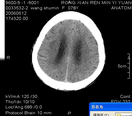

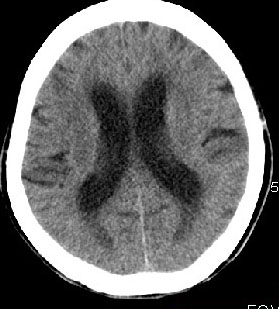

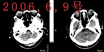

因左恻头痛5天住院{血压正常},第一次影像ct诊断脑萎缩.经过临床治疗头痛好转出院.

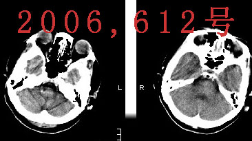

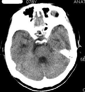

今天患者又因头痛,精神行为异常7天住院.{精神磺忽}.临床考虑是脑炎?{与第一次对比我考虑有脑积水},请战友讨论!谢谢!!
临床医生明天行腰穿!

第三脑室及双侧脑室扩张,脑室周围实质内对称性稍低密度影;恼实质内散在小点状钙化.
考虑:1.老年性脑改变,脑白质疏松.2.轻度脑积水可能,脑囊虫?,建议增强扫描及囊虫实验检查.

脑室 脑池扩张 结合临床

支持脑积水。建议mri检查寻找积水的原因。

异常征象:1 脑积水明确,第一次即可明确,交通性;2 左外侧裂池水平部变窄或闭塞,原因?3 复查片示左侧大脑半球额顶叶脑沟明显变浅,提示脑肿胀。
综上考虑炎性病变,建议脑脊液穿刺或增强扫描,胸片检查。

此图像脑积水不明显,三脑室、侧脑室只是轻度扩张、四脑室也有轻度扩大。本人认为应该考虑脑桥小脑病变。应做mr 检查,进一步明确病变.我认为做腰椎穿刺意义不大.仅代表初学者意见!!!!!

可能是左侧动脉瘤,伴蛛网膜下腔出血及脑积水.建议腰穿.

三脑室明显扩大,脑积水可诊断,四脑室未见狭窄支持交通性脑积水,复查颞叶片状低密度
考虑脑膜炎、脑炎?(脑穿)。

从第一 第二片分析,其脑室系统变化不明显,而脑沟 脑裂改变是明显的,说明脑实质发生病变可以肯定,而脑室无变化,说明脑室有积水可能.因此本人支持脑积水.

颅脑ct平扫所见:脑实质内未见异常密度影。第三脑室及第四脑室轻度扩张。脑沟裂加深增宽 。中线结构居中。颅骨结构完整。
颅脑ct平扫:交通性脑积水。(早期、轻度) 建议1,做mr明确病因;
2,做腰穿是否有炎细胞。

脑室周围脑白质对称性稍低密度影;第三脑室及双侧脑室扩张,双侧颞叶局限性萎缩,双侧侧脑室体旁见低密度区,结合精神行为异常7天住院,79岁,考虑:皮层下动脉硬化性脑病,脑白质及双侧颞叶局限性萎缩,双侧侧脑室体旁腔梗.

可以用治疗诊断法!临床可以脱水后(甘露醇)再行复查。再者不能忽视脑萎缩(年龄?)

我总觉得脑实质内未见确切异常影,四室也好象不大,主要是三室大明显及两侧脑室对称大,更要说的是鞍上池及侧脑室旁等多处均见点';片';小条弧状密度增高影似钙化,另外78岁的人两侧脑沟却不多不宽,认为1,结合临床csf生化考虑脑膜炎或脑炎,2梗阻性脑积水,动脉瘤我觉得没有.

rh看后发言:左侧海绵窦似似有增宽. 请问高人为什么蛛血引起脑积水呢?1!!!!!!

脑积水是指由于脑脊液的产生和吸收不平衡所致的脑室扩大.其发生机理可分为两大类:脑脊液循环或吸收障碍和脑脊液分泌增加.后者少见,主要见于脑室内脉络膜乳头状瘤;脑脊液循环或吸收障碍所致的脑积水,病变发生于脑脊液循环通路和吸收部位中的任何部位,如果发生在第四脑室出口之前,即为阻塞性脑积水,如果发生在第四脑室出口以后,则称为交通性脑积水(多见于蛛网膜下腔出血、脑膜炎、颅脑寻损伤、静脉栓塞、脑膜癌等)

请各位看一看鞍上池左前旁是否有动脉瘤的可能 .

脑积水原因待查。建议:增强ct检查

凝集的红细胞可堵塞蛛网膜绒毛间的小沟,使脑脊液的回吸收被阻,因而可发生急性交通性脑积水

脑积水,纵裂增宽,蛛网膜下腔出血。
