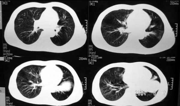

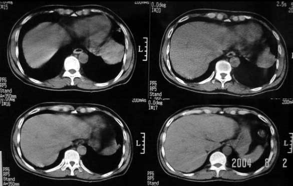

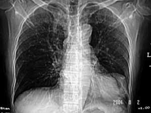

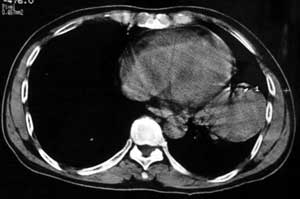

m/57    反复胸背部不适,咳嗽,咯血已有50年,两年前发现胸部肿块,现低热,治疗后无效。

作者: 叶子    时间: 2004-8-3 00:55
左下周围型肺癌累及肺门.

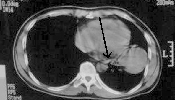

作者: jiajie    时间: 2004-8-3 01:11
标题: 回复:m/57 反复胸背部不适,咳嗽,咯血已有50年,两年
考虑肺隔离症,
箭头所示是否为血管?
作者: 叶子    时间: 2004-8-3 01:25
刚才没仔细看病史,病史这么长,病灶较大,无分叶,边缘光滑,密度均匀,故不能除外良性占位,但良性占位多无临床症状,而此病人反复咳血,血管瘤是否应考虑?肺段隔离症位置、形态、密度都不太符合。建议增强ct扫描。
作者: 寻芳者    时间: 2004-8-3 02:50
肿块密度均匀,边缘较光整,应以“良性”为先。
以其所在部位,结合病史我也猜“血管瘤”???????
还是先来增强一下吧!!!
作者: wqs_120    时间: 2004-8-3 03:00
要是考虑肺隔离征,那肿块上部的低密度气体影怎么解释????
至于jiajie提到的那不是血管影[emb28]
作者: XIXI1976    时间: 2004-8-3 04:13
我也比较支持肿块是良性可能性大的说法,具体什么还是建议增强把
作者: 克山    时间: 2004-8-3 04:36
做+c后,行mpr处理利于病变分析。
作者: lysghyyhxnk    时间: 2004-8-3 05:17
考虑肺隔离症,可行胸部检查明确诊断
作者: 320512    时间: 2004-8-3 05:23
肺隔离症合并感染可能
作者: 曼一拍    时间: 2004-8-3 08:08
分叶不明显,质较均,边缘较光滑,未见肿大淋巴结,病史较长,考虑良性肿块,以炎性假瘤可能性大。肺隔离征多贴于胸柱,可囊,可实性。还是要增强为好。
作者: sgl163    时间: 2004-8-3 17:47
1、考虑良性肿块。2、建议增强扫描。
作者: 徐洪俊    时间: 2004-8-3 17:49
行胸主动脉dsa造影有必要。良性是肯定的。
作者: yszbwj    时间: 2004-8-3 19:23
建议强化扫描,明确供血情况

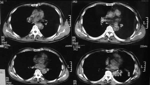

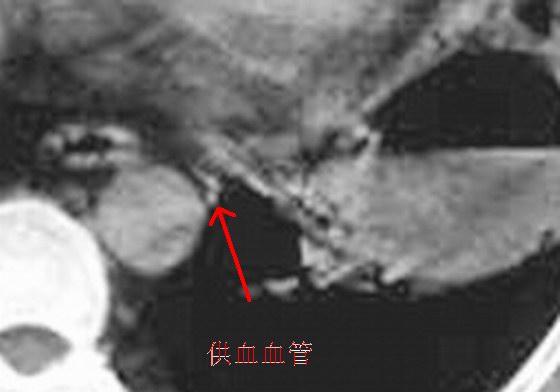

作者: jiajie    时间: 2004-8-4 06:08
标题: 回复:ct489:肺内占位

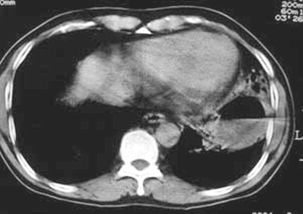

增强前
增强后
仍然支持肺隔离症(肺叶内型)
此型的病变区与同叶正常肺组织为同一脏层胸膜所包裹,
隔离的肺组织与正常肺组织分界不清,常出现一个大的含
夜囊肿或多发性小囊肿,或为一个隔离的肺叶,其中含有
与异常血管平行的支气管,一般不与支气管相通,只有感
染时才可与邻近支气管相通,气囊内可有脓液。

作者: lxming11    时间: 2004-8-5 06:22
支持肺隔离症诊断
