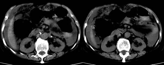

女 82岁 腹部不适,b超示腹水,湓腔未见异常。

作者: huhong1111111    时间: 2006-6-17 21:39
食道.喷门癌.建议gi
作者: dyqct    时间: 2006-6-17 22:30
1、喷门胃体癌。
2、少量腹水。
3、胆囊积水。
4、建议上消化道双对比造影进一步检查。
作者: 晓杰    时间: 2006-6-17 23:25
支持2楼意见

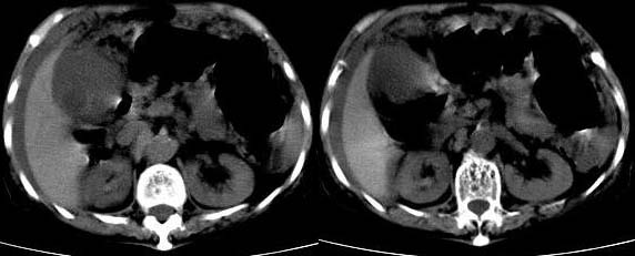

作者: 守望可可    时间: 2006-6-17 23:45
标题: 回复:ct3856:[原创]上腹部
以下是引用dyqct在2006-6-17 14:30:00的发言:[br][br]1、喷门胃体癌。[br]2、少量腹水。[br]3、胆囊积水。[br]4、建议上消化道双对比造影进一步检查。
  支持兄弟的观点。
  另外,兄弟,我来献个小丑,嘿嘿。“贲”字可以用五笔打出来,用拼音的话需要全拼才可以,智能abc整不出来。

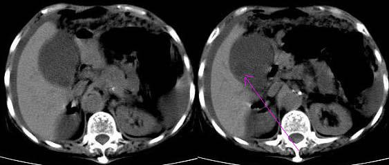

  还有胆囊积水,应该是积的胆汁吧。但里面还有一个低密度影,大家请看下图,是什么?胆囊里面会有什么东西呢?另外,胆囊壁虽然没有增厚,却一直显示不好,没有明确的胆囊壁。至少应该在诊断里面加上胆囊炎吧。
  还有,肝脏这个低密度不太象是血管的断面吧,建议增强。如果确实是病灶的话,恐怕最大的可能就是贲门胃底癌的转移了。
有点疑问:贲门癌临床怎么没有提示吞咽困难及相关症状???
肝包膜下除了积液我觉得还有气体,肝门胆管内也有气体.肠管明显扩张,可见液平,腹内结构显示很乱.猜一下:1.胆囊结石合并胆囊炎;2.不排外空腔脏器穿孔致腹腔内感染合并麻痹性肠梗阻可能.

作者: 拾荒者    时间: 2006-6-18 04:05
本病例消化道准备不充分,不知战友们胃底贲门癌的诊断依据是什么?仅见腹膜腔少量积液,胆囊明星增大,其内见囊状更低密度区,不知ct值怎样?会不会有胆囊癌?请高手指点。先谢谢!!

从影像上来看,首先腹腔积液,胆囊明显增大,胆囊内密度不均匀,肠管明显积气扩张,结构显示相对不清,腹膜后未见确切肿大淋巴结,从部分层面上可见胰体尾部较为明显其周围液性的密度影,对于84岁的老年人来说我个人觉得这是不正常的,病人以腹部不适就诊,对于胰腺炎临床上应该有明显的症状,但对于老年人有些反应可能不很明显,有可能误导我们诊断。
个人意见:胰腺炎合并急性胆囊炎。

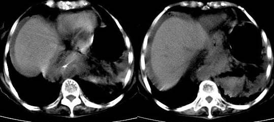

作者: wyb1974    时间: 2006-6-18 05:48
肝包膜下的气体是肯定的,好像腹壁下也有游离气体呀,还是先考虑空腔脏器的穿孔吧,把窗宽再加大点看看吧

作者: fumaogui    时间: 2006-6-18 17:53
膈下游离气体是肯定的.还是考虑空腔脏器穿孔引起的腹水.胆囊结石并胆囊炎.贲门部还是做个钡透再说吧.

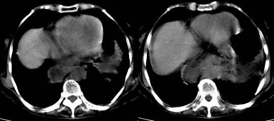

肝包膜下少量积气,肠管明显扩张 积气,肝周 脾周及胰腺周围 小网膜腔内明显积液,食道 胃贲门区结构紊乱,胆囊明显扩张,其内见不规则低密度影,结合临床考虑:1:消化道慢性穿孔伴腹膜炎.2:胆囊炎伴胆囊结石.
作者: duguo    时间: 2006-6-18 18:25
标题: [原创]
食管裂孔疝?建议查卵巢,胆囊炎。

作者: liuyue    时间: 2006-6-18 22:14
1食管裂孔疝2胆囊结石伴胆囊炎(阴性结石)3少量腹水4少量腹腔游离气体伴肠道积气,考虑空腔脏器穿孔所致
