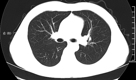

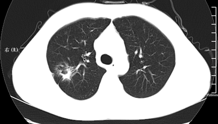

请指出符合肺癌的ct征象

既然是复查已经是治疗后的吧?不是很典型,要是首诊我一定要给他留尾巴的,不能肯定诊断肺癌。对现在而言分叶、毛刺、偏心、胸膜尾征都是肺癌的征象吧。
作者: jiajialewz    时间: 2006-6-19 02:24
偶先来品品:血管集束征 毛刺征 胸膜凹陷征 蟹足征 邻近大血管增粗
作者: fumaogui    时间: 2006-6-19 02:40
胸膜凹陷、供血血管、毛刺、脐样切迹。整体来看向是疤痕癌。治疗过吗?

右肺内病灶,密度不均匀,胸膜凹陷、供血血管、毛刺、脐样切迹,肺癌的特征还是有的,希望楼主继续留心观察。有变化请及时上传。

此类是少见类型的肺ca。典型表现为分叶状薄壁空洞或空腔性病灶,腔壁不一定有结节,腔内无液平,较干净,腔外壁毛刺明显。本例如果用3-5mm薄层,应该可以看到为空腔(或薄壁空洞)性病灶。
我所看到的几例,即便病灶很小,也为空腔性病灶,不像是实性病灶的坏死后形成的空腔,与常见的实性肺ca不同,这种生长方式是否与所谓伏壁式生长有关?病理是否为腺ca?

  看来楼主是考试中心的吧,至少也象大学教授,佩服,呵呵。开个小玩笑,别介意啊。不过,你给的东西也太少了点儿吧,连基本的年龄、性别都没有,更别说具体的症状了。整个看起来,确实象考试,嘿嘿。
  如果是我第一次看到这样的病例,虽然看到蟹足样伸展的恶性感比较明显,我还是不会直接就给他整个肺癌的。看来病人应该很年轻,40岁之前的男性,较瘦。具体图片的分析,我支持吕军浩老师。

我觉得此病例少有典型的肺癌征象,就以上表现,在慢性肺部炎症中也经常可以看到。但你不一定会去解释成什么毛刺、血管增粗征、蟹足样伸展什么的,可能会去考虑炎性的纤维变、胸膜粘连什么的。我更同意7楼拾荒责的意见,其实这个病例已经告诉你正确诊断了,如果是首诊,我也不会直接用这些征象去诊断肺癌的。

病灶旁局限性气肿改变,符合疤痕癌,一般炎症或纤维化不具备!(个人观点)

胸膜凹陷征,血管集束征,分叶,毛刺,不规则空洞。

腺ca
