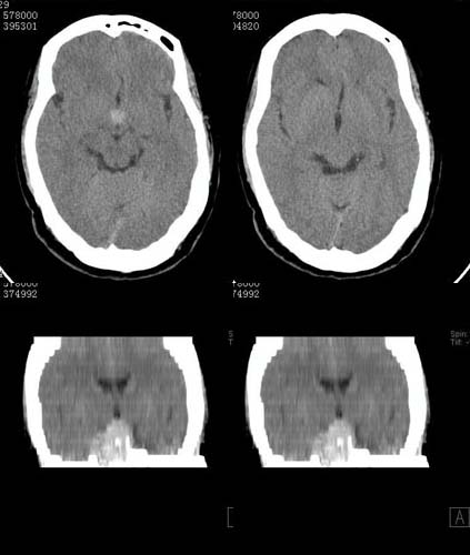

f48闭经10余年,既往体健,近来右眼视力有所下降.10mm扫描,5mm重建:病灶大小3、2*2、6*4、0cm,ct值为41---56hu。由于经济困难病人放弃增强

比较典型的垂体瘤
作者: zhaoshangzeng1    时间: 2006-6-19 03:02
垂体瘤应该不会错!
作者: qian    时间: 2006-6-19 03:13
蝶鞍区软组织肿块,从垂体窝内向上生长,明显强化,视力下降,闭经10余年,所以考虑垂体瘤应该没问题。
作者: winter    时间: 2006-6-19 03:15

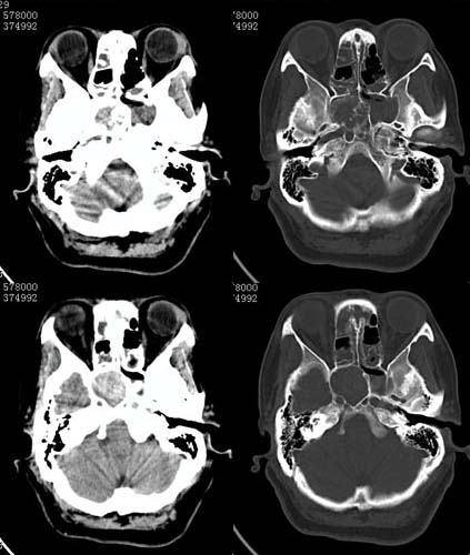

蝶鞍至鞍上池高密度占位性病变,鞍底骨吸收,肿瘤偏右侧致右侧视神经管变形狭窄(可以解释患者右侧视力下降),蝶筛窦内见高密度影;考虑:垂体瘤,蝶筛窦炎症。

蝶鞍区软组织肿块,从垂体窝内向上生长 典型垂体瘤  .

病灶以在鞍内生长为主,当然先考虑垂体瘤了.

蝶鞍区见一近圆形较高密度肿块,从垂体窝内向上生长,略偏右。病灶大小3.2×2.6×4.0cm,其内密度不均匀,见有横行及“v”条状低密度,ct值为41---56hu。边缘清晰,不光整,有明显凸凹不平感。鞍底、前后床突、鞍背均有较明显骨质压迫、吸收,以右侧为著,右侧后床突基本没有显示。右侧视神经管骨质亦有明显吸收,视神经孔较对侧变窄。鞍上池前、右侧部分填塞。筛窦及蝶窦窦腔混浊,密度增高呈水样密度填塞,并见有数个宽窄不等液平面。右侧筛窦上、内方部分骨隔显著增厚、硬化,呈厚壁环状。
  结合临床:f48闭经10余年,既往体健,近来右眼视力有所下降。
  考虑:1.垂体大腺瘤。2.筛、蝶窦炎。
  垂体腺瘤起源于蝶鞍内脑垂体细胞,发生率较高,约占颅内肿瘤的12%,多系良性,以中年人多见,男女比例无明显差异。瘤体直径在1cm以内,且局限于鞍内者,称微腺瘤;直径1~3cm,突破鞍隔者,称大腺瘤;直径超过3cm,肿瘤向鞍旁和视丘下部伸展者,称为巨大腺瘤。后者向鞍上发展可达第三脑室内,向蝶鞍发展可累及海绵窦,伸入颅中窝。向后可长入脚间池和斜坡,向下可突破鞍底进入蝶窦内或鼻咽部。
  垂体腺瘤的共同表现 多有头痛、垂体内分泌功能障碍、视力减退或视野缺损。早期的头痛多位于额、颞部,系肿瘤在鞍内生长引起鞍隔受挤压所致,晚期头痛则因肿瘤向鞍旁发展,压迫颅底脑膜等结构或影响第三脑室出现梗阻性脑积水,故头痛较重,伴有恶心和呕吐。肿瘤向鞍上发展压迫视神经和视交叉,可致视力减退和视野缺损(如双颞侧偏盲)。晚期垂体腺瘤因垂体受压萎缩,可出现垂体功能低下。
  颅骨x线照片 可见蝶鞍扩大或骨质破坏,但微腺瘤时蝶鞍形态和大小正常。脑血管造影在突破鞍隔的肿瘤,可见颈内动脉向外推移,大脑前动脉水平段呈弧形抬高。
  ct及mri扫描 ct见垂体窝与鞍上池内异常肿块,多为圆形,少数呈分叶状或不规则形,位于鞍上池前部的中英处,为对称性。实质者呈等密度或略高密度,且明显均一强化。囊性者平扫呈低密影,边缘为高密度。mri可见实质性肿瘤在t1、t2加权像上呈等信号。囊变与坏死区呈长t1及长t2,在t1加权像上呈低信号,t2加权像上呈高信号。瘤卒中除急性期外,均呈高信号。垂体微腺瘤在高场强薄层扫描中呈长t1与长t2异常信号,在t1加权像上呈局限性低信号,在t2加权像上呈局限性高信号。注射gd—dtpa(顺磁剂)后即刻扫描,正常垂体腺、漏斗及海绵窦明显强化,但微腺瘤则无强化而呈低信号。

鞍区高密度肿块,边界清楚,内可见小斑片状低密度,蝶鞍骨质吸收,鞍上池部份闭塞考虑:垂体瘤,蝶筛窦炎症

再典型不过的垂体瘤!侵及右侧海绵窦。

12楼分析得太详细了,精彩,支持垂体大腺瘤。

鞍区圆形高低混杂密度灶,以高密度灶为主,向上达鞍上池,向下达蝶窦,病变向右侧偏(结核病史右眼视力有所下降,考虑右侧视神经受压),骨窗可见蝶鞍及右侧蝶骨受累。考虑垂体瘤。患者闭经时间太早了吧,可能与本病有关。另外,左侧眼睑下方点状高密度灶并可见放射状伪影,考虑异物,不知楼主有没有问一下患者。

支持:1、垂体瘤。
      2、蝶窦、右侧筛窦、额窦慢性炎症。

考虑:垂体瘤,蝶筛额窦炎症,左上眼睑金属异物。

鞍内向上生长的肿瘤,结合病史考虑为垂体瘤。
作者: CT一生    时间: 2006-6-19 19:29
影像诊断要讲究证据,在鞍区生长的肿瘤很多,不一定就是垂体瘤,但这个病例还是支持垂体瘤的,瘤体生长在鞍内,略高密度,鞍上池受压,骨质破坏。但大家也应该想到脑膜瘤可能,但片子上没有见到典型钙化,脊索瘤呢,我们也应该考虑到!应该进一步结合临床,进行增强扫描和mr检查。影像工作者要想到的是……什么都有可能!

以下是引用ct一生在2006-6-19 11:29:00的发言:[br]影像诊断要讲究证据,在鞍区生长的肿瘤很多,不一定就是垂体瘤,但这个病例还是支持垂体瘤的,瘤体生长在鞍内,略高密度,鞍上池受压,骨质破坏。但大家也应该想到脑膜瘤可能,因为重建图,垂体瘤应有硬膜相隔呈\"雪人\"征样改变,而此例没有见到!应该进一步结合临床,进行增强扫描和mr检查。影像工作者要想到的是……什么都有可能!

重建图象显示病灶从鞍底向上生长突破鞍隔压迫视神经,支持垂体腺瘤!

脑膜瘤可能性大,血管瘤也要考虑.
作者: first8868603    时间: 2006-6-20 02:17
垂体瘤可能大,建议mri检查。

考虑垂体瘤侵犯蝶窦。
