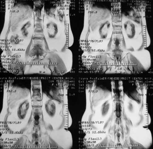

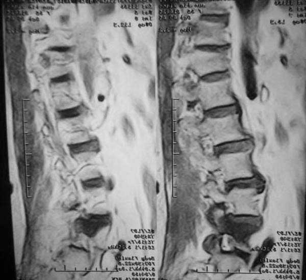

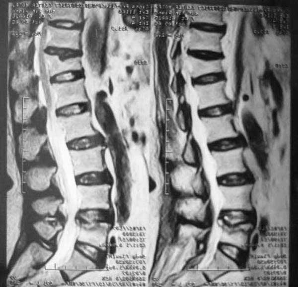

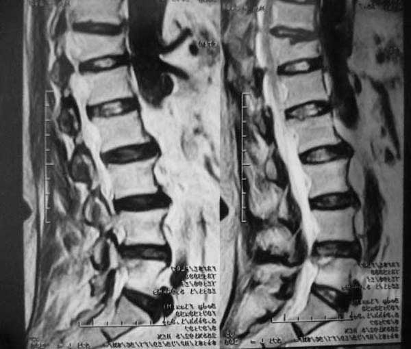

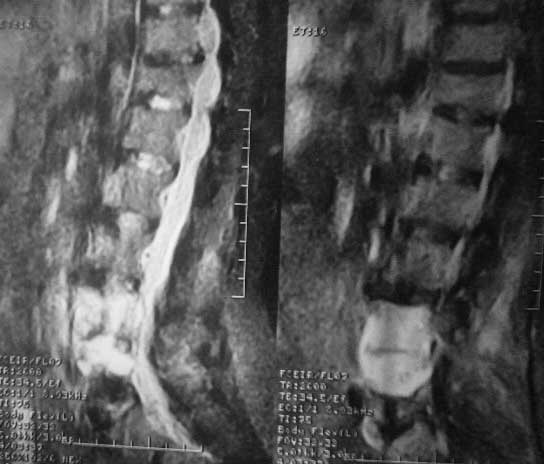

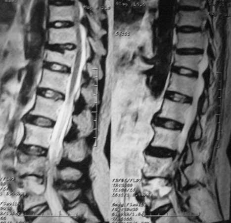

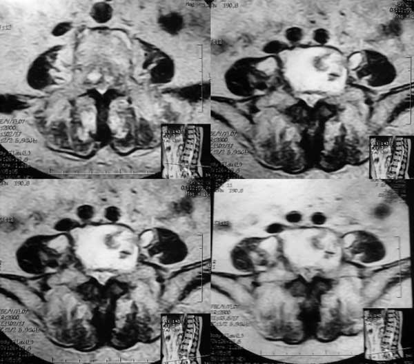

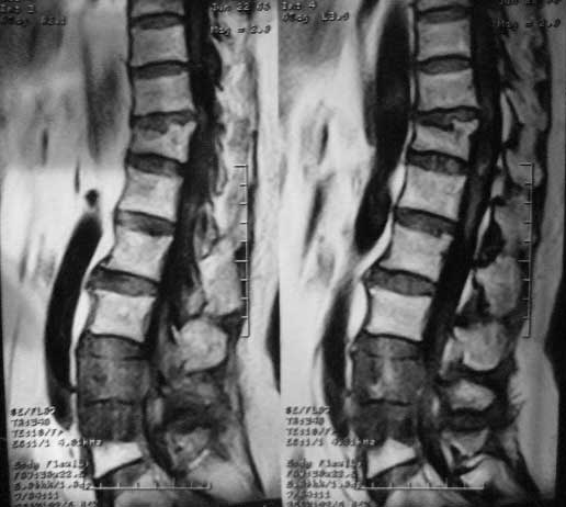

女,67 岁,去年起腰椎疼痛,当锥间盘治疗无效,现在越来越疼,无法行走,卧床,身体其他很好,也不消瘦,较胖。这是去年10份核磁照片,今年5月全身检查没有发现原发灶,血液检查也正常。但是骨髓检查有浆细胞增生13.5%。急求专家诊断!
[本贴已被 jiajie 于 2006-6-19 14:11:54 修改过]

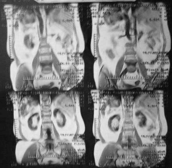

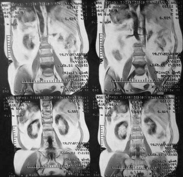

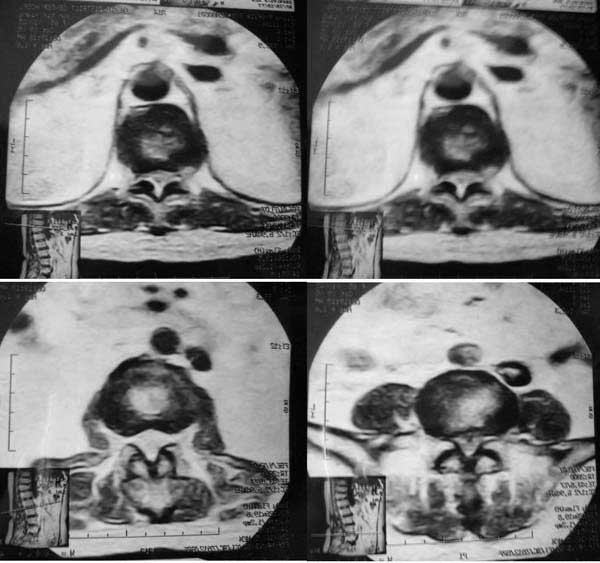

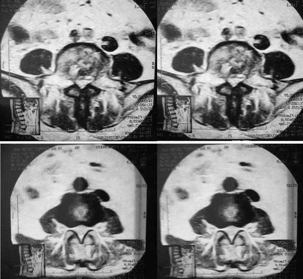

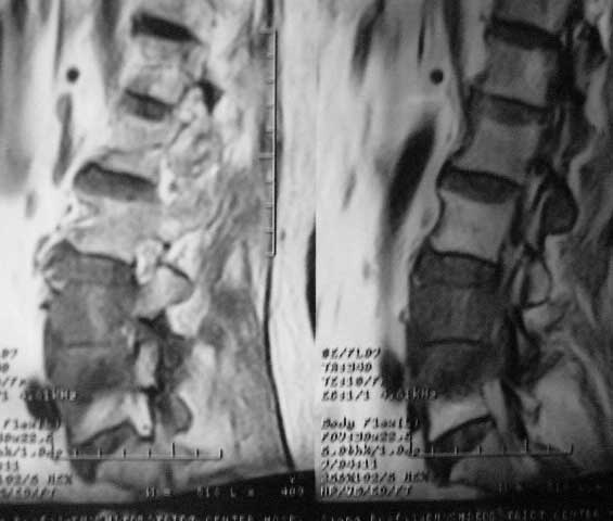

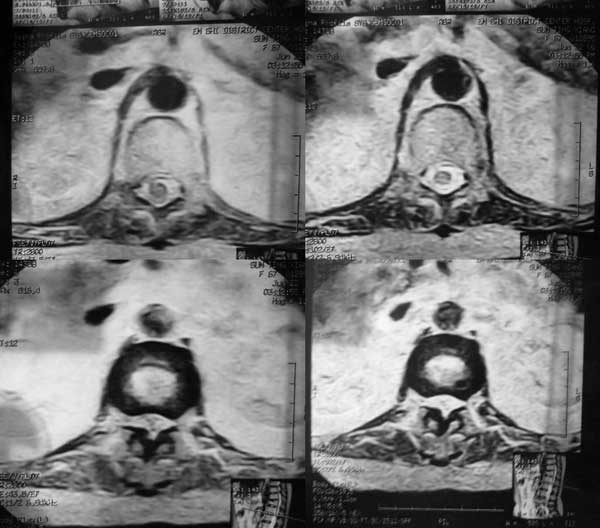

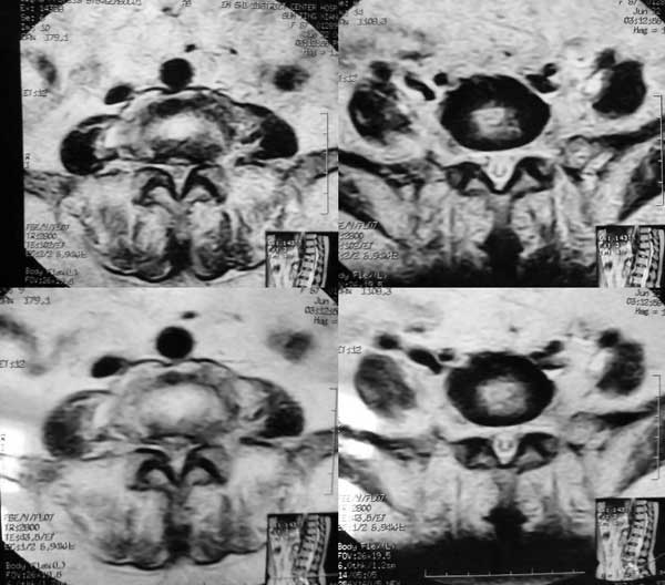

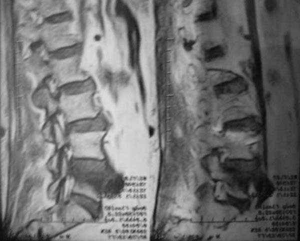

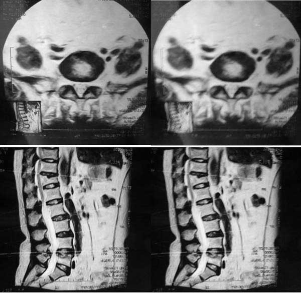

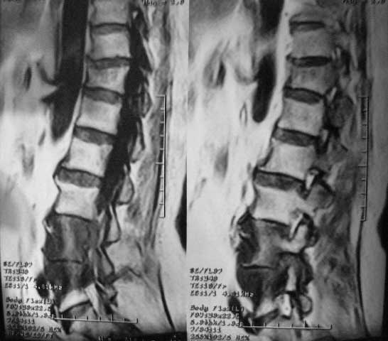

我上次发的贴是2005.10月的核磁,〔6月22号发的帖子〕下面是昨天刚做的。请专家对比分析
[本贴已被 jiajie 于 2006-6-23 17:55:32 修改过]
作者: lygxpygl    时间: 2006-6-19 22:45
退变伴多椎体成旧性骨折、硬化改变,图片处理较差,l4~5不排除有滑脱改变
作者: 刀客づ七少    时间: 2006-6-20 02:08
t12骨折伴退变。
作者: 豫章    时间: 2006-6-20 06:51
退变伴t12压缩骨折,l5椎体终板炎
作者: rainfogs    时间: 2006-6-20 16:52
1、l5椎体呈长t1长t2改变,椎体上缘有死骨形成,考虑炎性改变。
2、t12椎体陈旧性压缩性骨折。
3、t10-11,12-l1,l1-2间盘平面黄韧带肥厚,脊髓受压,椎管狭窄。
作者: jiangjing    时间: 2006-6-22 23:31
1、l5椎体呈长t1长t2改变,结合骨髓检查有浆细胞增生13.5考虑浆细胞瘤可能。
2、t12椎体陈旧性压缩性骨折伴椎管狭窄。
3、腰椎退变。
作者: jiajie    时间: 2006-6-24 01:57
以下是转移merry在2006-6-23 17:04:00的发言:[br]考虑结核病变
作者: doc张    时间: 2006-6-24 03:35
血液肿瘤椎体浸润.
作者: root789    时间: 2006-6-27 04:37
结果是骨结核
作者: 医影先锋    时间: 2006-7-24 23:36
应该是老年性压缩骨折伴骨髓水肿,看本患者骨质疏松很明显,建议脱水消言治疗后复查
