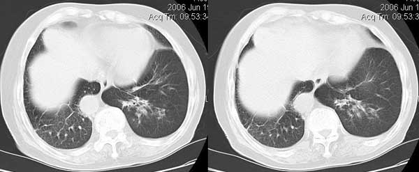

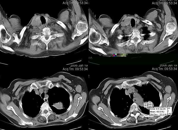

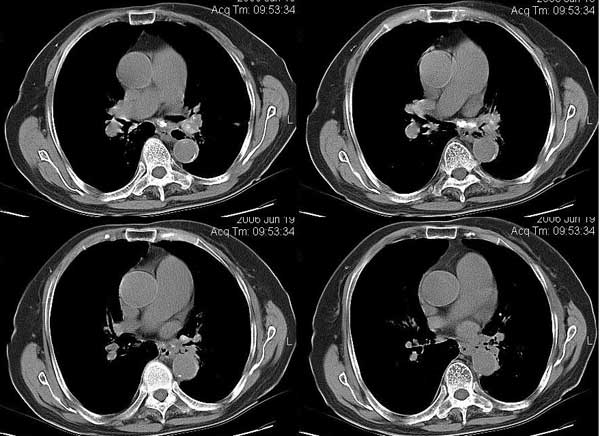

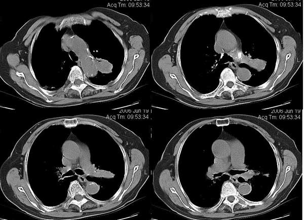

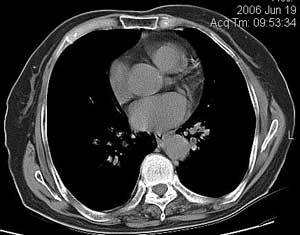

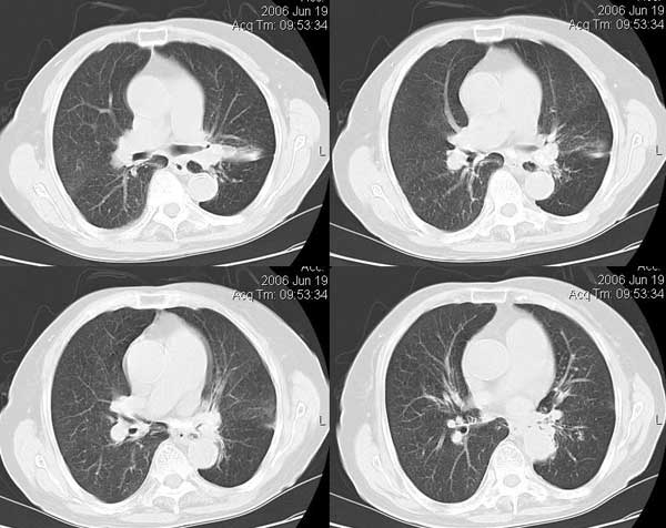

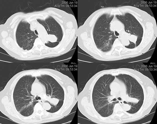

女,82岁,咳嗽2年,加重伴胸痛2月,无痰中带血及消瘦。

作者: 乡医    时间: 2006-6-20 04:55
考虑结核
作者: guduchunmeng    时间: 2006-6-20 05:13
左侧肺门上方肿块支气管变窄。我偏向肺癌的诊断。
作者: lygxpygl    时间: 2006-6-20 05:15
左肺下叶支气管好像不太正常,支持楼上意见
作者: 1983    时间: 2006-6-20 06:02
考虑炎症  隔期复查
作者: dyqct    时间: 2006-6-20 06:28
支持周围型肺癌的诊断。
作者: 流星1234    时间: 2006-6-20 06:46
考虑肺结核
作者: 笑笑天    时间: 2006-6-20 07:04
支持结核:1、病灶与胸膜宽基底相贴;2、密谋较高,似有钙化;3、双下肺也有纤维条索灶;4、纵隔内未见明显肿大淋巴节。
支持肿瘤:1、患者年龄较大,肿瘤高发段;2、病灶较大;3、邻近肺门;
但本人还是趋于前结核;建议增强、随访;也不能除外结核合并肿瘤可能。
作者: 卜一    时间: 2006-6-20 17:15
支持结核
作者: realzyc    时间: 2006-6-20 17:58
支持结核:1、病灶与胸膜宽基底相贴;2、密度较高,似有钙化;3、双下肺也有纤维条索灶;4、纵隔内未见明显肿大淋巴节。
慢性炎症也是值得我们考虑的
但本人还是趋于炎性病变(1、结核,2、慢性炎症);建议增强、随访;也不能除外肿瘤可能。
作者: bin917    时间: 2006-6-20 18:20
趋于炎性病变(1、结核,2、慢性炎症)
作者: woaixct    时间: 2006-6-20 19:23
左肺上叶不规则软组织密度,有胸膜凹陷症,局限性肺气肿,周围见小许炎性变,本人倾向肺癌诊断
作者: 晓杰    时间: 2006-6-20 23:38
支持结核
作者: ysxyy    时间: 2006-6-21 00:19
高分化磷癌或者类癌都有可能是这样的;
条件允许的话应该取病理,这样最好;
作者: 张长存    时间: 2006-6-21 01:05
看左肺病变其走行方向与斜裂关系密切形态成梭形边缘清晰
应是叶间病变
作者: 扬仪    时间: 2006-6-21 02:21
标题: 回复:ct3873:胸部
今天图片处理不了。
左上肺见团片状高密度软组织灶,边缘较锐利,部分边缘较清晰,位于斜裂前方;右下背段见散在斑点状病灶,边缘模糊;左下支气管可见明显狭窄,管壁周围可见密度较高软组织影包绕,并可见不规则钙化灶;左下叶支气管内见软组织填充。纵隔肺门未见明显肿大淋巴结。
意见:
1、左上肺ca?(高龄患者);
2、左下支气管内膜结核,左斜裂上部包裹性积液;右下继发性肺结核;
3、左下支气管粘液栓;
4、建议纤维支气管检查。
作者: ssl1_1    时间: 2006-6-21 06:26
结核
作者: 拾荒者    时间: 2006-6-21 07:12
支持周围型肺癌。
作者: shibing    时间: 2015-6-12 09:51
结核
