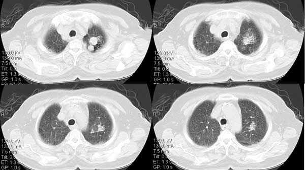

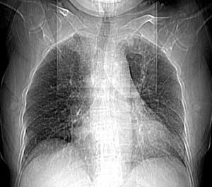

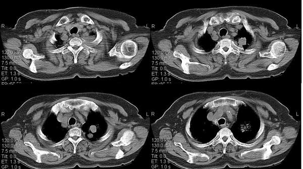

女,63岁,糖尿病史。查体发现左上肺结节。

作者: huangxun4321    时间: 2006-6-20 07:27
结核瘤
作者: xizhong    时间: 2006-6-20 07:34
左肺tb(tb瘤)左胸膜增厚
作者: 王生    时间: 2006-6-20 08:30
有点象,但不一定.
作者: dyqct    时间: 2006-6-20 16:09
支持左肺尖结核球、局限性胸膜肥厚。
作者: guzhongliangddd    时间: 2006-6-20 16:54
病灶位于左肺上叶的尖段,呈均匀软组织密度,灶周围有毛刺,其左背恻胸膜有增厚部分与病灶相连.纵隔内未见增大淋巴结.
性质?左肺上叶炎性结节可能性大伴临近胸膜局限性增厚.
建议:我认为楼主应该在病灶的局部行{同部位}平扫,强化同时应该行相同部位的ct值测定.
作者: jone-baby    时间: 2006-6-20 17:28
考虑结核球,周围可见卫星灶.左侧胸膜增厚.
作者: 卜一    时间: 2006-6-20 17:37
支持左肺尖结核球、局限性胸膜肥厚 .
作者: fumaogui    时间: 2006-6-20 17:37
考虑结核球,周围示条索状高密度影及卫星灶.
作者: rainfogs666    时间: 2006-6-20 17:50
支持左肺尖结核球、局限性胸膜肥厚
作者: 刀客づ七少    时间: 2006-6-20 19:51
支持结核球。
作者: winter    时间: 2006-6-20 19:59
左上肺尖后段结节影,周围有卫星灶;结核的好发部位、有糖尿病病史都支持结核!
作者: 同    时间: 2006-6-20 20:12
考虑结核球 局限性胸膜增厚
作者: kbzyycm    时间: 2006-6-20 20:40
作者: CT一生    时间: 2006-6-20 21:10
1、患者糖尿病,容易并发结核。
2、病变位于肺尖,可见卫星灶,无淋巴结肿大,可见局限胸膜肥厚。可以考虑结核球。
3、建议结合患者其他病史,如年龄、接触史,临床症状等。
4、图像质量一般,建议薄扫,必要时增强。
5、结合结核菌素试验。
6、动态观察。
作者: ysxyy    时间: 2006-6-20 23:23
结节灶内可见点状砂粒样高密度影(钙化),考虑结核球,建议定期复查;
作者: 晓杰    时间: 2006-6-20 23:26
作者: zhh    时间: 2006-6-21 00:12
支持左肺尖结核球、局限性胸膜肥厚。
作者: yuhuaijun    时间: 2006-6-21 00:49
从病灶的结构看,及病史,符合左肺上叶尖后段慢性炎症病变,建议随诊.
作者: guoke    时间: 2006-6-21 01:03
左肺上叶结节影,周围有纤维索条影,相邻胸膜增厚,有卫星灶,考虑结核.
作者: ssl1_1    时间: 2006-6-21 06:00
结核瘤
作者: 拾荒者    时间: 2006-6-21 06:17
支持左肺结核球.
作者: shibing    时间: 2015-6-12 10:13
