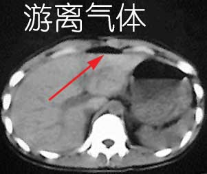

考虑空腔脏器穿孔。
作者: dyqct    时间: 2006-6-21 00:12
考虑:1、肝左叶外侧段断裂伤伴少量腹血。
      2、空腔脏器穿孔。
作者: fangzheng    时间: 2006-6-21 01:20
仅见腹腔内游离气体,提示空腔脏器穿孔。
作者: guoke    时间: 2006-6-21 01:27
胃内密度增高,肠腔内充满气体,考虑肠腔破裂出血
作者: mmg94    时间: 2006-6-21 03:12
胃后壁见一增厚软组织密度影,肝左叶前见游离气体影,左腹腔内局部肠管壁、系膜增厚。并见类圆形软组织。以上征象提示消化道管腔破裂,小肠、肠系膜挫裂伤,腹腔血肿形成。

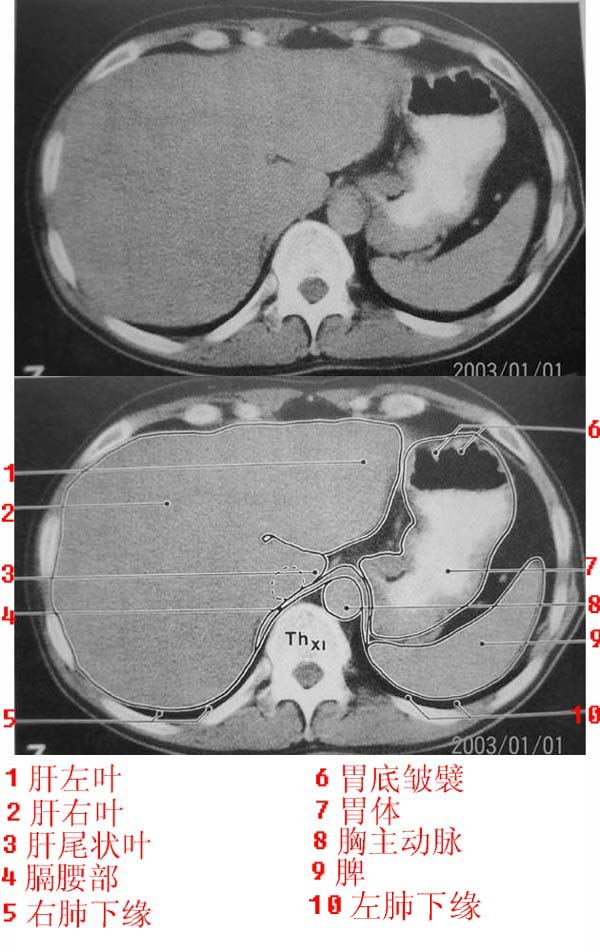

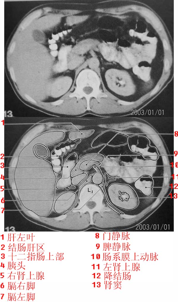

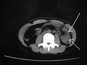

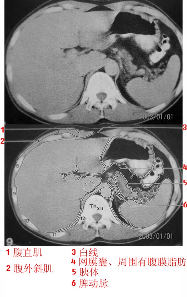

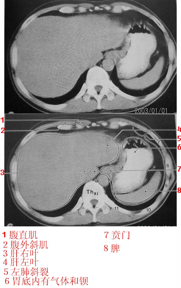

  jiajie老师,我鼓起了很大的勇气才决定给您唱个反调儿,如果我错了,请您一定给我指出来,谢谢您了。我反复看了解剖图谱,觉得您所说的“考虑空腔脏器穿孔”上图所用箭头标明的不是游离气体。请您看以下几幅图片:

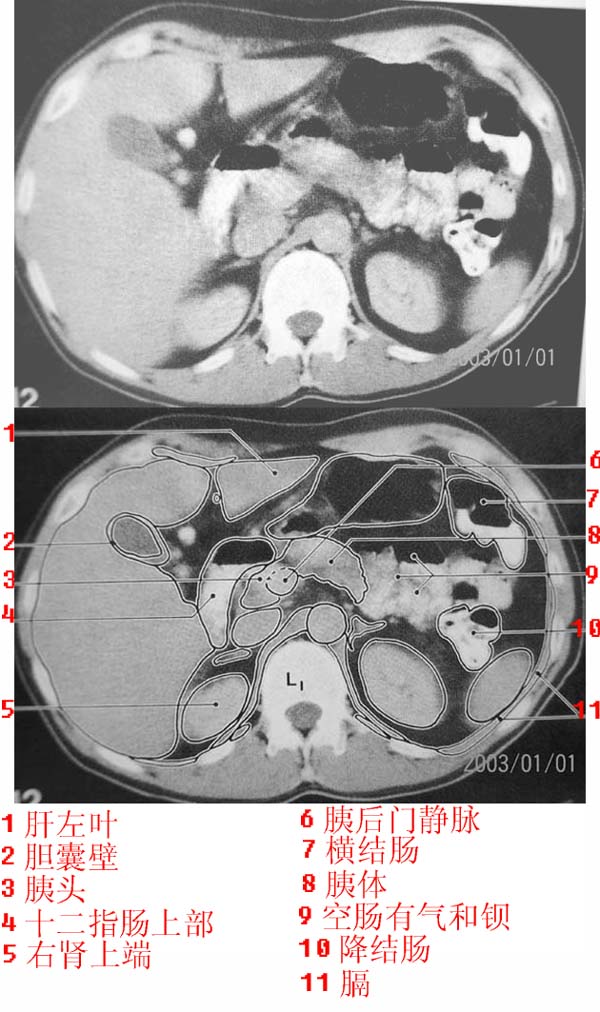

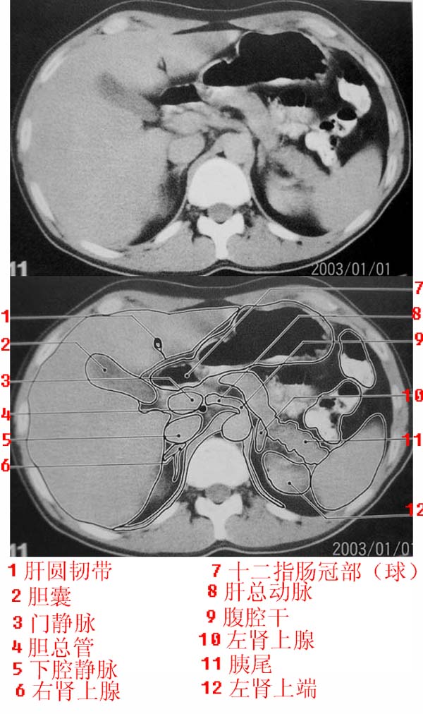

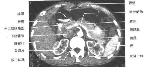

  再请您看向医生老师发表的解剖图谱3幅

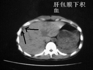

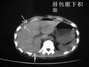

  这以下几幅图,我认为是肝包膜下积血。不过,说实在话,我没有发现有明显的肝挫裂伤。不对的地方请您一定指出来,再次感谢您了,jiajie 老师!
    这下面几幅图片,我认为有明显的左中上腹部小肠损伤。
  jiajie 老师,估计我说的是错误的,但我实在闹不明白,请您一定不要笑话我,并指出我的错误,以便于我减少工作中的失误。再次感谢您了,jiajie 老师!

我看像肝包膜下积血

守望可可西里的敬业精神值得我们学习!!!!!  在这我想问一个问题:就以上病例而言,能分清楚包膜下血肿与少许腹腔积液吗,请教。
作者: 余辉    时间: 2006-6-21 18:11
支持10楼意见,肝包膜下积血不敢苟同,倒是肝肾隐窝有积血征象
作者: jone-baby    时间: 2006-6-21 18:35
尊敬的守望可可西里老师您好,我太佩服您了.我想请教您一个问题,如何鉴别肝包膜下血肿与腹腔积血.再次谢谢您!
作者: 乡医    时间: 2006-6-21 18:40
小肠、肠系膜挫裂伤,并发血肿形成。肝包膜下积液,提示肝挫裂伤可能。

此患者有少量腹腔积液+游离气体,考消化道穿孔。
建议这一类外伤片子,注意调整窗宽,以免漏诊腹腔游离气体。

  左肝叶(iv段)前缘长约8cm挫裂伤口,舌叶根部下面3cm挫裂口,小肠系膜3处挫裂伤,升结肠、降结肠、膀胱腹膜返折区有腹膜外血肿。术中共清除积血约700ml.
     手术结果出来了,对照结果,我发现我又漏了不少。回顾性分析,平扫第10、11两幅图片的确显示降结肠有损伤,我当时的确给忽略了。但升结肠及“左肝叶(iv段)前缘长约8cm挫裂伤口,舌叶根部下面3cm挫裂口”我现在在图片上没有还是看出来,还是水平有限啊,实在惭愧之至!能不能请楼主或哪位老师帮我指点一下(最好用图片加箭头和文字),在此我深表感谢!

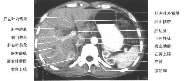

作者: dyqct    时间: 2006-6-22 16:53
从图像上看,肝左叶外侧段断裂征象比较典型,2-5图没有发现带状低密度区吗?边界不清。当然以后再遇到此种情况最好增加增强扫描诊断会更容易。

以下是引用dyqct在2006-6-22 8:53:00的发言:[br]从图像上看,肝左叶外侧段断裂征象比较典型,2-5图没有发现带状低密度区吗?边界不清。当然以后再遇到此种情况最好增加增强扫描诊断会更容易。
    谢谢dyqct老师,我回头看的确如您分析的那样,肝左叶外侧段断裂征象是比较典型。我犯了主观主义和以偏概全的臭毛病,真诚的感谢您的帮助,我获益菲浅!
