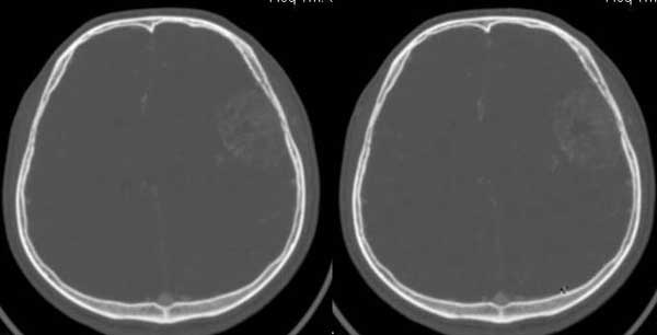

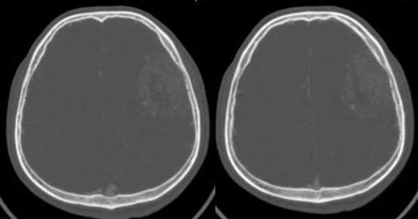

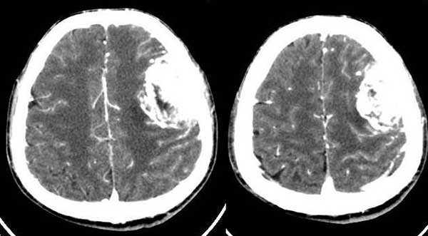

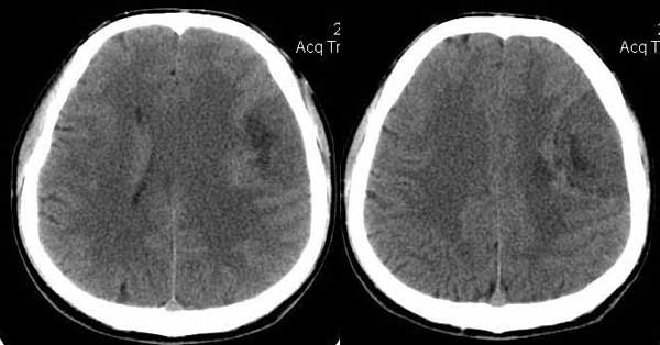

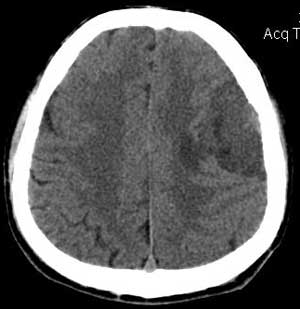

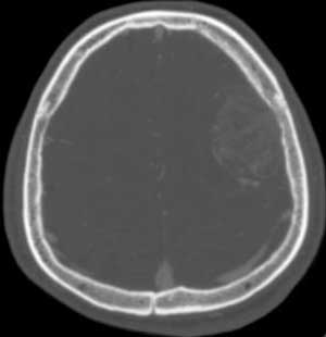

男,35岁。言语不清10余天,口角歪斜。

左颞部稍低密度d形肿块影阴,密度不均,内有不规则囊变区,局部脑白质受压塌陷,肿块周围少许水肿带,中线轻度右移位,增强扫描明显强化,局部颅板有轻微侵蚀,如此大的肿块中线结构移位不明显说明肿块位于脑外,如此强化的脑外肿瘤只有一个------脑膜瘤

由图可见,左侧颞部有占位病变,使的中线受压移位。局部脑白质受压塌陷,可考滤是肿瘤。再跟具发病部位,我觉得恶性肿瘤的可能性大  。

平扫呈低密度,与颅内板接触广泛,脑皮层受压内移,增强明显强化,内示不规则的坏死区,周围脑实质内未见明显水肿.
脑膜瘤.

皮质塌陷,增强比较明显,有一定的占位效应,脑内水肿不显著,脑外病变可肯定,考虑脑膜瘤,但平扫密度较低,颅骨改变也不明显,确实应排除一下脑血管病.

本例我首先考虑脑膜瘤,但其具有形态不规则、密度不均匀、有明显的坏死液化、没有完整和明显的包膜、且呈明显不均匀性强化等诸多恶性特点,应该首先考虑恶性脑膜瘤(但颅骨只有轻微受压而没有明显的受浸润破坏现象也不太支持)。
  还有不支持的地方,比如那么大地肿瘤而瘤周水肿不明显。所以,我第2考虑海绵状血管瘤。建议mri检查。

皮质塌陷,增强比较明显,有一定的占位效应,脑内轻度水肿,脑外病变可肯定,考虑脑膜瘤,颅骨内板见局限侵袭改变,警惕恶变

左侧颞顶叶见d形肿块灶,密度不均,其内可见低密度影,局部脑白质所压移位,病灶明显强化。支持脑膜瘤

支持脑膜瘤的地方:强化明显,水肿轻,中线移位不明显(但颅顶层面有大脑镰限制也不好说),相应脑灰质受压内移。
不支持脑膜瘤的地方:每个层面肿块与颅骨内板几乎都呈锐角,相邻颅骨无明显骨质改变。
我还是考虑左侧额顶叶胶质瘤。
