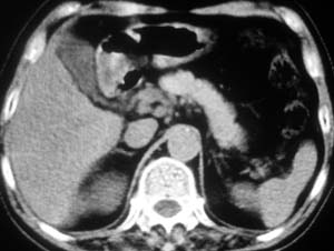

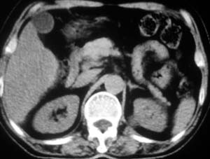

因黄疸检查肝时发现肾及肾旁病变 尿常规未见异常 男75

作者: 扬仪    时间: 2004-8-6 00:00
可以考虑为肾囊肿
作者: JUDY160954    时间: 2004-8-6 00:05
多发错构瘤。
作者: JUDY160954    时间: 2004-8-6 00:16
结合临床并进一步检查除外结节性硬化。
作者: Huxuelong    时间: 2004-8-6 01:13
肾囊肿应该无疑问
作者: ygc    时间: 2004-8-6 02:50
左肾多发肾囊肿
作者: 320512    时间: 2004-8-6 03:32
肾囊肿
作者: wqs_120    时间: 2004-8-6 03:35
考虑多发肾囊肿
作者: lihuuuu    时间: 2004-8-6 05:03
标题:

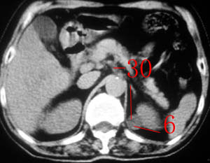

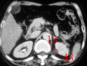

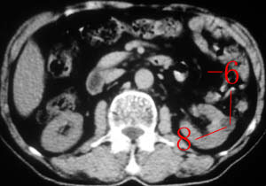

大家多考虑囊肿,有个疑问:ct值有负值-15~-53hu,有一病灶肾轮廓之外,支持肾囊肿吗?
为什么不考虑错沟瘤?
有一位同行考虑结节性硬化,请详细说明此病的依据。
[本贴已被 lihuuuu 于 2004-8-5 21:11:22 修改过]
作者: lkc8963    时间: 2004-8-6 05:22
ct值测量不一定准确,目测应为水样密度,病变向包膜外突出生长,无明显强化,亦未见明显其他软组织及脂肪成分.支持多发性肾囊肿诊断,也可以薄扫一下看到底有没有其他成分.
作者: 3288161    时间: 2004-8-6 05:28
标题: 回复:ct501:会诊
以下是引用huxuelong在2004-8-5 17:13:25的发言:[br]肾囊肿应该无疑问
负值原因:(1)伪影;(2)部分容积效应。
建议:(1)测胆囊内的类似形低密度区ct值;(2)测肾周脂肪ct值。以作对比!
作者: jiajie    时间: 2004-8-6 06:17
多发性肾 肾周囊肿。
作者: wskgmmyvtkd    时间: 2004-8-6 06:32
多发性肾囊肿考虑
错钩瘤待排
作者: 3288161    时间: 2004-8-6 06:32
标题: 回复:ct501:会诊
诊断肾囊肿还有疑问吗?
[emb10]
作者: 3288161    时间: 2004-8-6 06:35
[emb1]sorry!    应是多囊肾---[emb12]
作者: 寻芳者    时间: 2004-8-6 07:08
哈哈,老兄这例子真是生动!!!!
“实实在在”的总比“吹”的来得有说服力!!!
但“同征”异“性”的是我们这行的“绊脚石”哩!!!!
作者: lihuuuu    时间: 2004-8-6 07:52
14楼真是十分感谢!!!你用真凭实据来说服我,我服了!!
[emb2][emb2][emb2][emb2]
作者: zxg620    时间: 2004-8-6 23:42
[emb6][emb6]肾囊肿
作者: jinguoji    时间: 2007-12-18 17:08
标题: 回复:ct501:会诊男75岁查肝时发现肾及肾旁病变
以下是引用zxg620在2004-8-6 15:42:00的发言:[br][emb6][emb6]肾囊肿
作者: zhsm_1979    时间: 2007-12-18 17:30
从边缘,形态,强化效果来看支持左肾多发囊肿,至于所测ct值,可能有误差。
作者: shenjiu    时间: 2007-12-18 18:57
考虑错沟瘤,因为有脂肪密度影
作者: 天山影士    时间: 2007-12-20 00:39
考虑多发性肾囊肿。
