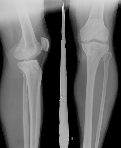

男,65y,原腱鞘囊肿术后2,现感酸痛.

我认为主要是看有无复位,所以应有术后片对比,了解现所见囊状区是否为骨内腱鞘囊肿还是复发或术后就是这种表现.如术后不是现在这样,也不能除外现合并有骨性关节炎之软骨下囊肿

股骨、径骨外侧髁显增生硬化,同侧关节间窄,骨性关节面下见囊变,考虑骨性关节炎

退行性骨关节病。

退行性骨关节病,关节下囊性变..

不会是色素绒毛沉着性滑膜炎

考虑痛风或类风湿性关节炎建议类风湿性因子或尿酸检查。

考虑为剥脱性骨软骨炎。

考虑退行性病变

看有无复发,所以应有术后片对比,骨性关节炎,股骨关节下囊肿。其他待排

考虑退变

考虑退行性病变

退行性骨关节病,关节下囊性变..

退行性骨关节病。
