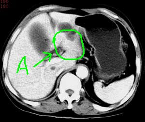

m 78岁,发热、畏寒、呕吐半月,血象高。

考虑:1)胃窦癌,
      2)多发肝囊肿。
作者: 3288161    时间: 2004-8-6 07:24
补充:电子胃镜、gi均未见异常。
作者: jiajie    时间: 2004-8-6 07:35
那就应该是肝左叶了。
作者: 3288161    时间: 2004-8-6 07:43
ct还是象胃窦癌呀?不能唯心吧!

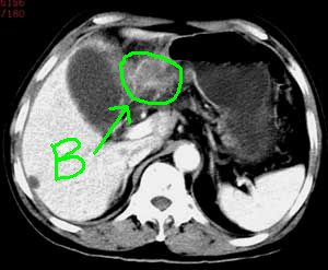

作者: jiajie    时间: 2004-8-6 14:34
标题: 回复:ct506:[讨论]
以下是引用3288161在2004-8-5 23:43:51的发言:[br]ct还是象胃窦癌呀?不能唯心吧!
b 应该是 a 向下延伸的一部分。
胃窦部梗阻似乎不是很明显。
作者: 协管员    时间: 2004-8-6 16:23
楼上的猜测有道理,胃镜没有,gi发现胃窦较软的话,可以排除胃癌,那么剩下的最可能就是肝脏了,
为什么密度与正常肝脏不一样,结合发热,畏寒,肝脏脓肿首先考虑!改变体位,薄层,矢冠状重建,
也许对定位有帮座。

1.该病例胆囊明显增大,壁毛糙,应考虑胆囊炎;  2.肝脏多发囊肿。

肝左叶脓肿!

左肝叶内局部密度略有降低,增强时强化明显不如肝右叶,但左肝叶内囊状低密度区不象是胆管扩张的形态,肝内胆管癌的很少见。肝门区附近的大胆管癌可排除。肝内胆管癌的可能性不大。至于为何增强扫描时强化为何明显不如肝右叶?哪位高手指教一下。谢了!

胃肠道的影像诊断还是以胃镜和胃肠造影为主,ct主要是为病变分期.该病例又不是黏膜下病变,个人认为胃窦部无异常,除非你们胃镜和gi漏诊.[emb12]

手术结果:坏疽性胆囊炎并穿孔。

分析起来————胃腔未见明显扩张,胆囊却明显的“膨胀”------

胆囊大,底部壁毛糙,周围可见条索影.应当考虑到胆囊炎的可能.不过胃窦部确实象胃窦ca.应该怎样解释?是炎性侵润吗?请各位老师告知.

有结果吗?胆囊底部部分壁显示欠清,其与胃窦间似可见一异常影,既然胃镜未见异常,会否是胃窦外与胆囊间病灶呢,窗位太高,显示欠佳。当然,也可能上腹部无病变,是其它地方病灶引起的临床症状。盼结论!!!
