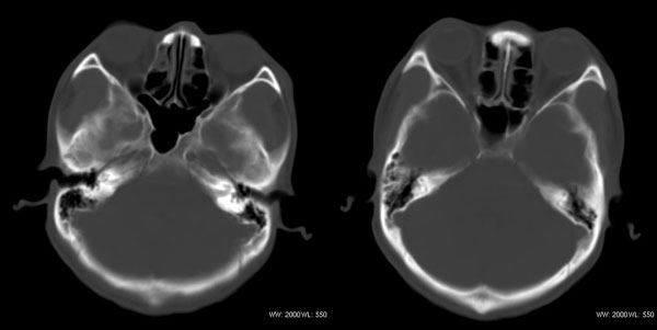

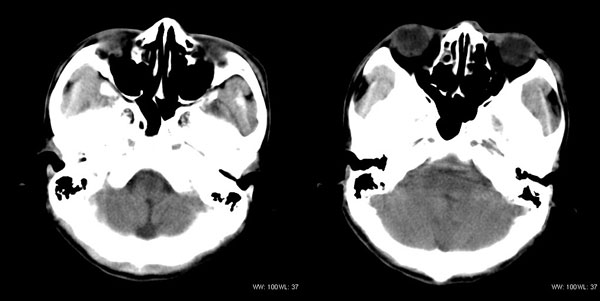

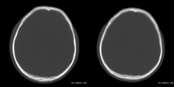

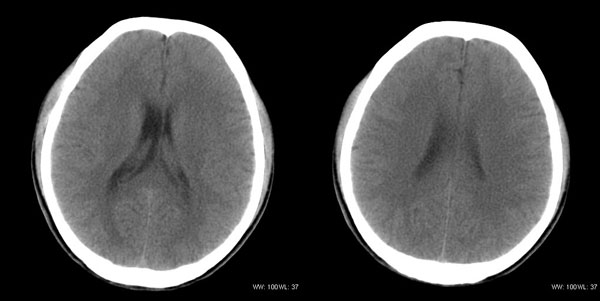

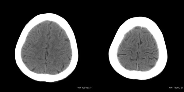

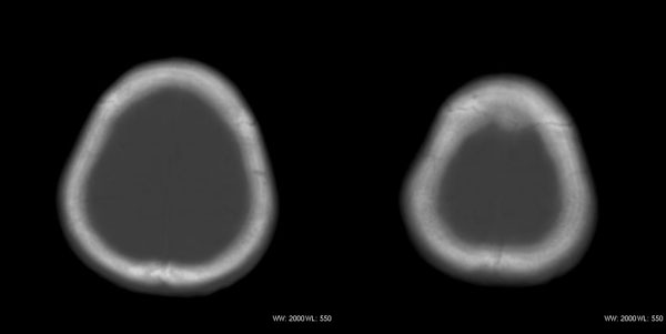

标题: 报告书及说明

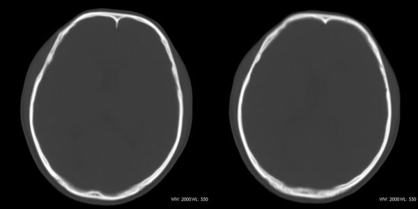

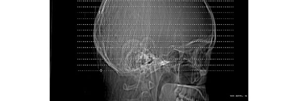

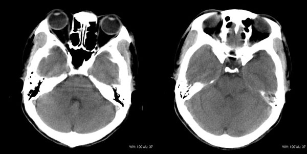

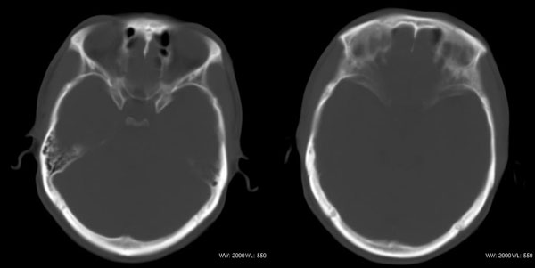

ct所见: 头颅形态大小正常。双侧大脑半球及颅后窝脑实质未见异常密度改变。脑室、脑池、脑沟未见扩张。中线结构居中。扫描范围内颅骨未见骨质破坏与骨折。
ct诊断:颅脑ct平扫未见异常。
说明:
一、从这个病例也可以看出我们的工作是多么的马虎:我们竟然没有报告“副鼻窦炎”!因此应该加上“筛窦内见少量软组织影”,结论加上“2、副鼻窦炎”。
二、“头颅形态大小正常”,意思是患者没有头大或头小畸形,但是对于因睡眠姿势不正确造成的颅骨不对称,我们也是这么写,好象就不是很合适了。
三、“颅后窝脑实质”包括小脑和脑干,也许分开写比较好。
四、“脑室、脑池、脑沟未见扩张。”目的是想说明患者没有脑萎缩改变,但却忽略了脑肿胀等情况。可能还要写的更详细些:脑室、脑池、脑沟未见扩张或狭窄及占位征象。
五、“中线结构居中”,wawaquan版主曾经提出这个说法过于笼统(参见:http://www.radida.com/radinet/read.php?tid=10055),该怎么写更合适,请大家谈谈意见。
六、“扫描范围内”这5个字我觉得不可缺少,因为实际上有部分额骨及顶骨并没有扫描到,如果不加这5个字,万一没有扫描到的部分出现病变,患者可能会因此而和我们打官司!
七、报告里没有提到眼眶及乳突的情况,是因为我们认为眼眶及乳突的扫描模式与颅脑的不同,如果凭颅脑扫描的片子来诊断眼眶或乳突未见异常,可能会遗漏病变,并且误导临床医生。但是如果发现病变则必须报告,副鼻窦也是如此。
