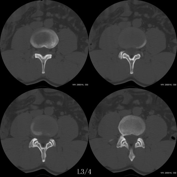

男,36岁。

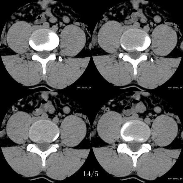

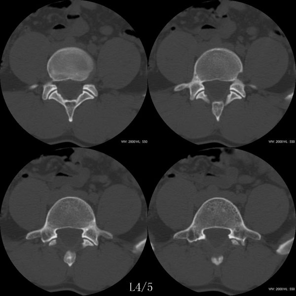

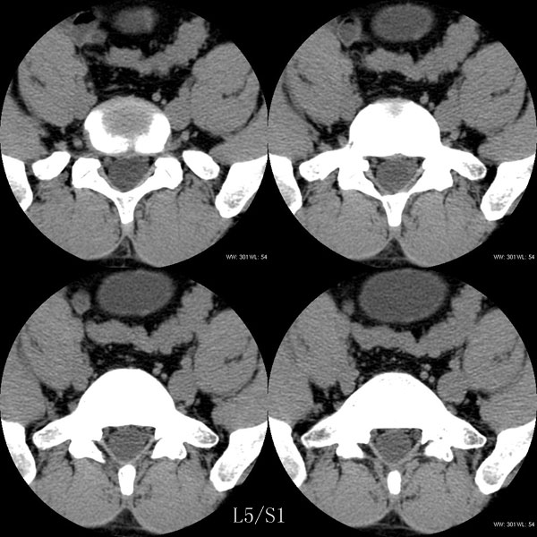

ct所见:所扫椎间盘未见膨隆及突出。椎体及附件未见骨质破坏及明显增生。椎管及神经根未见骨性狭窄。黄韧带未见肥厚及钙化。椎小关节结构正常。椎管内未见异常密度改变。椎旁软组织未见异常。
ct诊断:l3-s1椎间盘ct平扫未见异常。

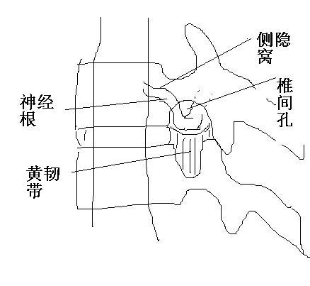

纳闷:神经根管和侧隐窝是什么关系??我们一般只说椎管,侧隐窝和椎间孔,神经根管没有描述,具体在什么部位?望指点!!谢谢

“神经根管”是指脊神经从硬膜囊→ 脊椎外的通道,包括侧隐窝和椎间孔。
