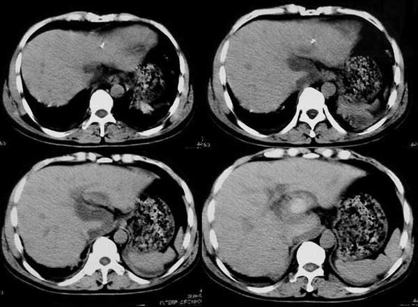

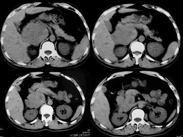

上腹部疼痛一周(其它资料暂无,待添加),碘过敏,未做增强。如果行ct引导下穿剌,请帮忙设计一下进针路线……

肝胃韧带间占位病变,间质瘤可能。
作者: qian    时间: 2006-7-2 14:34
肝、肾、胰腺之间见有一较大肿块占位,该肿块与尾叶相连、分界不清,密度低于肝,与胰头似乎也界线不清且胰腺有移位,右侧肾上腺及腔静脉受压移位,可惜该病人病史太少、甚至连年龄、性别都没有,又没有增强,只能瞎蒙了:1、肝尾叶原发性肝癌;2、来源于胰腺的恶性肿瘤;3、十二指肠的恶性间质肿瘤;4、来源于腹膜后的恶性肿瘤。
作者: fumaogui    时间: 2006-7-2 16:31
肝尾叶及胰腺来源小一些,体积这么大,肝内胆管及胆总管均未见明显扩张.间质瘤可能性最大.
作者: fumaogui    时间: 2006-7-2 16:36
进针我看在倒数4、5之间,其它部位都不太合适。
作者: 卜一    时间: 2006-7-2 16:47
.间质瘤可能性最大
作者: 守望可可    时间: 2006-7-2 17:45
标题: 回复:ct3959:肝肾间占位,各位指点一下
以下是引用qian在2006-7-2 6:34:00的发言:[br]肝、肾、胰腺之间见有一较大肿块占位,该肿块与尾叶相连、分界不清,密度低于肝,与胰头似乎也界线不清且胰腺有移位,右侧肾上腺及腔静脉受压移位,可惜该病人病史太少、甚至连年龄、性别都没有,又没有增强,只能瞎蒙了:1、肝尾叶原发性肝癌;2、来源于胰腺的恶性肿瘤;3、十二指肠的恶性间质肿瘤;4、来源于腹膜后的恶性肿瘤。
     qian老师考虑的已经很周到了,但我更倾向于肝尾叶的外生性肝癌。病灶体积大,与尾叶始终相连、分界不清。其外形凸凹不平,明显分叶。其内密度不均匀,中间并见有不规则坏死液化区。另补充一下:左肾及肝左叶肝内胆管小结石
作者: dyqct    时间: 2006-7-2 18:57
支持:1、尾状叶原发性肝癌;
      2、左叶外侧段肝内胆管结石。
作者: 241202    时间: 2006-7-2 20:37
胃无梗阻扩张,十二指肠肿瘤不像,但十二指肠壁有可能受侵,胃窦壁好像增厚。支持肝尾叶原发性肝癌。

倾向于肝脏尾叶肝癌,向外明显生长侵及十二指肠和胰腺,腔静脉可疑受侵。

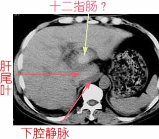

这个病例不能增强太遗憾了!另外没喝造影剂也给诊断带来了难度。jiajie站长绿箭头指的地方应该是肿瘤的一部分而不是十二指肠,我支持尾状叶外生性肝癌伴出血及门脉癌栓可能。

胰腺头颈部向前移位,且于病灶分界不清,肿块边缘呈波浪状,似多个结节融合改变,部分层面肿块包埋下腔静脉,考虑腹膜后占位,恶性淋巴瘤?间叶组织肿瘤?胰腺肿瘤?

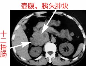

1 胰腺癌2 肝外生性肝癌
作者: 总十医    时间: 2015-6-12 14:58
支持胰头占位
