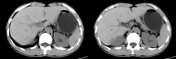

男性,34岁。

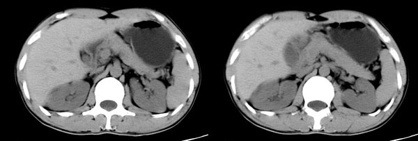

ct所见:肝脏大小正常, 各叶比例在正常范围内, 外形轮廓规整,肝实质未见异常密度改变。肝内胆管、胆总管未见扩张。胆囊不大,壁不厚,其内未见结石。胰腺形态大小密度正常。脾不大,外形光整,实质内密度均匀。双肾大小形态正常,密度均匀。双输尿管中上段未见扩张、积液。腹腔内未见积液。腹膜后未见肿大淋巴结。
ct诊断:上腹部ct平扫未见异常。
