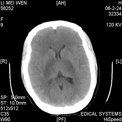

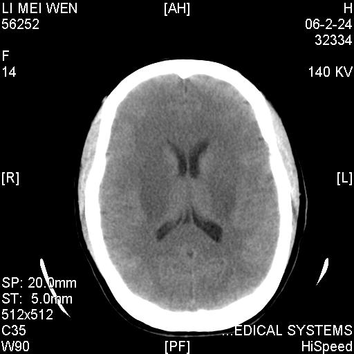

34y,突然意识不清半天,伴两眼斜视
该病人为尿毒症患者,尿毒症是急慢性肾功能衰竭的最严重阶段,除水电解质、酸碱平衡紊乱和肾内分泌功能失调外,还出现内源性毒性物质蓄积而引发一系列自身中毒症状。神经系统可出现头痛、头昏、烦躁不安、 理解力和记忆力减退,严重时出现神经抑郁、嗜睡甚至昏迷,称为尿毒性脑病。主要机制①、某些毒性物质的蓄积引起神经细胞变性;②、电解质和酸碱平衡紊乱;③、肾性高血压所致的脑血管痉挛,缺氧和毛细血管通透性增高,引起脑神经细胞变性和脑水肿

豆状核区对称性低密度片状影。
34y,突然意识不清半天,伴两眼斜视。考虑豆状核变性可能性大。
作者: jiajie    时间: 2006-7-4 05:12
双侧基底节区内囊后肢对称性低密度灶,考虑腔隙性脑梗塞。(低血容量、低血压、低氧分压?)
作者: piao001    时间: 2006-7-4 05:19
双侧基底节区内囊后肢对称性低密度灶,考虑脑梗塞。(低血流量.低氧分压?)
作者: xiaoniu    时间: 2006-7-4 05:24
有没有可能co中毒呢?病史??
作者: dyqct    时间: 2006-7-4 05:28
双侧基底节区内囊后肢对称性低密度灶,边界不清,无明显占位效应。
34y,突然意识不清半天,伴两眼斜视。
考虑:1、脑炎?
      2、中毒(如霉甘蔗中毒、一氧化碳中毒等)?
      3、肝豆状核变性(请查一下有无眼的k-f环)?
      4、缺血性脑梗塞(病人有无高血压史)。

双侧对称性低密度,无明显占位,考虑1静脉栓性脑栓塞可能性大(中暑、孕妇生产前后等)2中毒(常见co中毒)、维生素b缺乏3豆状核变性4脑炎可能性不大,但不除外;请结合或提供临床资料.
34y,突然意识不清半天,伴两眼斜视。
首先考虑:双侧豆状核变性,不除外缺血性脑梗塞(低血流量.低氧分压).

突然发病,考虑co中毒可能性最大(病史???);豆状核似乎密度尚可,主要以两侧内囊后支为主,所以豆状核变性可能性不大;两侧对称性缺血性脑梗塞也少见。

双侧肢体检查如何呢,病史还是要详细,否则如何定性呢,第一次见这样的病例.首先定位于双侧内囊后肢,且在其上部层面范围扩大,再往上的图象呢,半卵圆中心是否受侵呢,如果有,我考虑,会不会是爱滋病相关综合征,病毒感染.

34岁,急性起病,表现为意识不清,双眼斜视。
ct:双侧内囊后肢对称的低密度影。
分析:眼球运动协调中枢位于额叶的8枢和枕叶19区(未见明显病变)和桥脑,故考虑桥脑也有病变,从起病形式及病变部位看还是符合脑血管分布区的,考虑有无基底动脉尖综合症可能。
建议:1注意观察桥脑层面(特别与凝视方向相反的一侧)或行mri检查。
      2建议完善病例资料,我是来论坛学习的神内医生,欣闻各位老师高论,收益非浅,同时也深感病例资料较少,不免美中不足。
