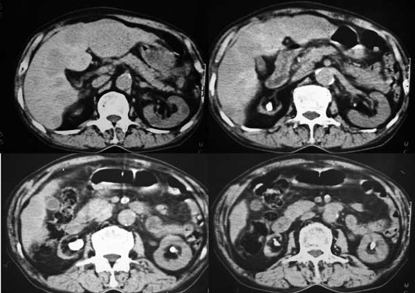

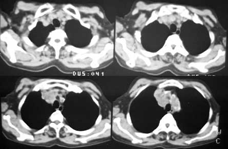

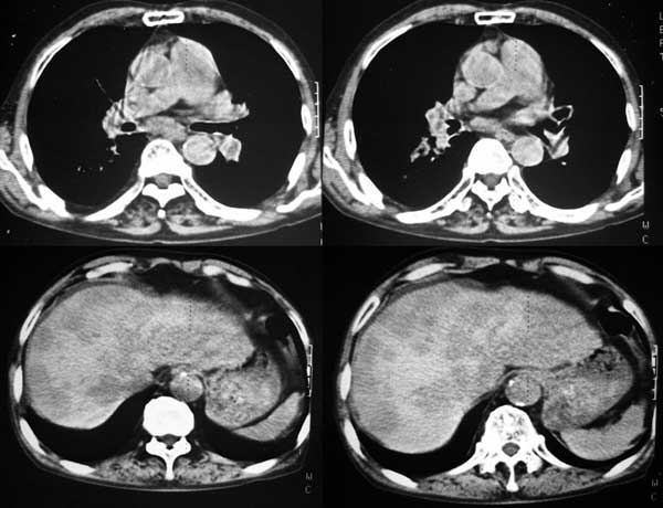

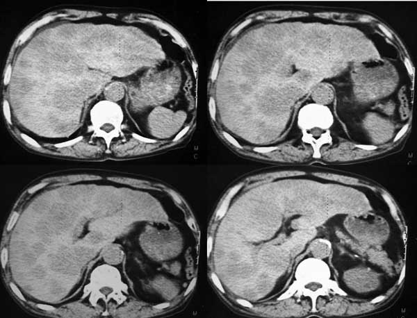

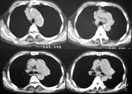

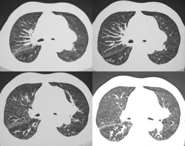

病人78岁,男。胸疼,憋喘来诊。心电图:房颤,早搏。。门诊以冠心病收入院,入院后胸片示:左肺门占位。行ct检查:发现纵隔淋巴结肿大,左肺门影似乎纵隔肿块向外突出。并且行肝脏扫描:发现肝脏弥漫性病变,右腹水,双肾多发结石,右肾萎缩(有肾结石手术病史,手术改变可能)。所以给我的感觉胸部并不是原发灶,而肝脏才是。请老师给会诊指导一下。否定肝炎病史。

感觉还是肝肾肺及纵隔淋巴结转移瘤.
作者: xiaoniu    时间: 2006-7-5 04:35
标题: 回复:ct3981:肝和胸部的原发灶会诊
1肝脏弥漫性病变,应该考虑转移性病变。
2纵隔淋巴结肿大,亦考虑转移性病变。
3左肺门的结构似乎应该是扩张的肺动脉弓。不知ct值是多少,如果与血管ct值相当就该考虑血管。肺内未见原发病变。
应该再查查别的脏器。
作者: winter    时间: 2006-7-5 04:44
很遗憾胸部的图像没给全,左肺上叶前段见结节灶,双肺弥漫微结节灶,肺动脉主干及左肺动脉干都很宽局部未见明确肿块影,纵隔及双肺门见肿大淋巴结;肝内散在多发类圆形低密度灶,部分有融合;胆囊壁增厚;双肾结石,右肾萎缩,左肾皮质多发囊肿。
考虑:1、左肺癌伴双肺内转移,纵隔双肺门淋巴肿;
      2、肝多发转移瘤;
      3、胆囊炎;
      4、右肾萎缩、双肾结石、左肾多发囊肿。
作者: wangzhanshuang    时间: 2006-7-5 04:46
1肝脏增大,见弥漫性低密度病变病变,边界不清,应该考虑转移性病变。建议强化扫描排除弥漫性肝癌
2纵隔淋巴结肿大,亦考虑转移性病变。
作者: qian    时间: 2006-7-5 04:47
1、肝脏弥漫性病变,应该考虑转移性病变。
2纵隔淋巴结肿大,亦考虑转移性病变。
3左肺门的结构似乎应该瘤样扩张的肺动脉。请进一步检查其他脏器和消化道病变。
