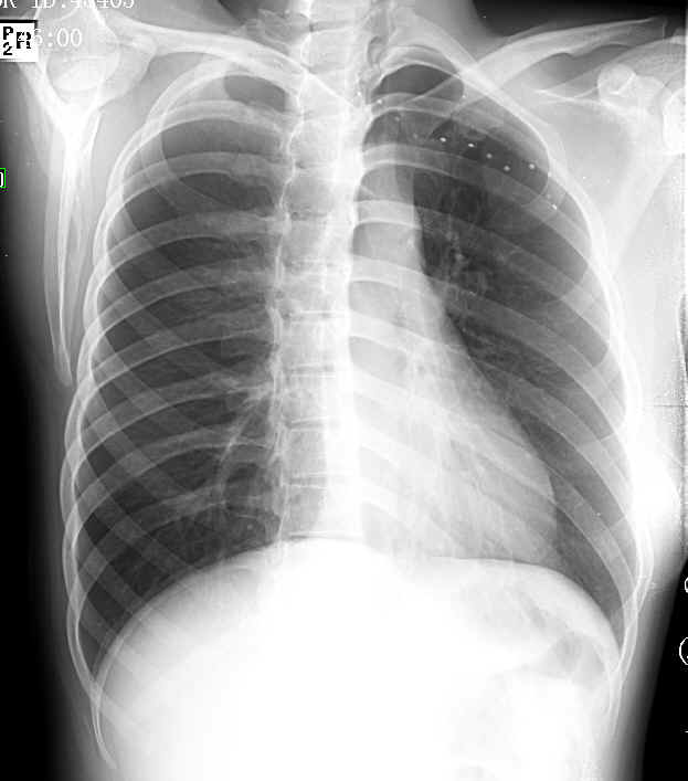

病人36岁,外伤一小时摄片。

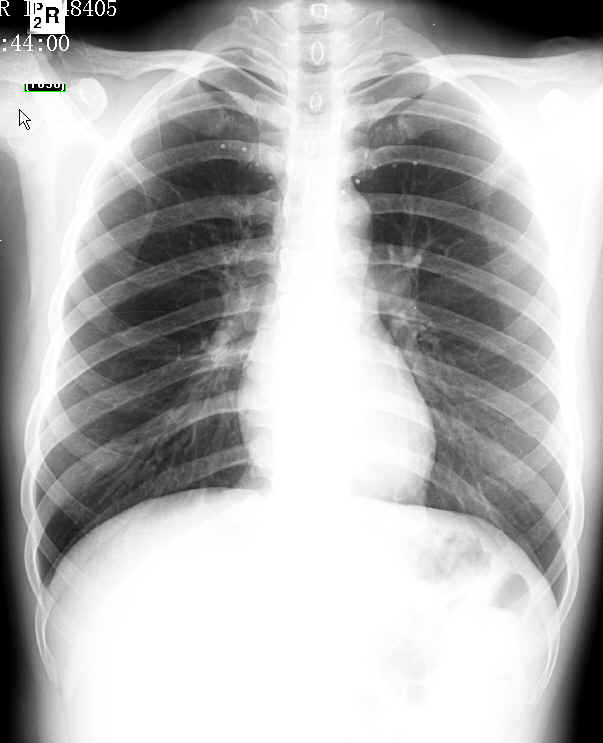

检查所见:两侧胸廓对称,纵隔居中,所见骨质结构完整,未见明显骨折错位征;两侧肺野透过度正常,未见明显异常密度影,两肺纹理清晰,无增粗、增多、变形;两肺门结构正常,无增大、增浓;心影大小形态正常;两膈面光整,肋膈角清晰锐利。
诊断意见:胸部未见明显异常
说明:可能我在这儿班门弄斧了,但我感觉诊断报告的书写的确重要,现在好多老大夫都简化了,以至于年轻大夫不知正规报告改怎样写了,此病人是外伤来的,所以要描述“未见明显骨折错位征”,若没有外伤史,这句省略,我自己平时的习惯也不知是否正确,真诚希望大家给予指正。

作者: jiajie 时间: 2006-7-8 03:19
近10年未写平片报告了:
胸部后前位片见:胸廓两侧对称,所见骨质结构完整未见透亮线应,未见明显错位成角;两侧肺野透光度良好,未见明显异常密度影,两肺纹理清晰,无增粗、增多、变形;两肺门结构无增大、增浓;纵隔居中,心影不大,呈斜位型,各房室段无突出;两膈面光整,肋膈角清晰锐利。
胸部右前斜位(左后斜位)片见:右肩胛骨、右膈上诸肋未见骨质中断、变形,心影形态自然,......(根据临床需要重点观察描述)
意见:心肺膈未见明显异常。

1 两肺纹理清晰,无增粗、增多、变形;两肺门结构无增大、增浓,如果有肺血减少呢?建议只用”两肺纹理清晰“和“两肺门形态、大小、结构、密度未见明显异常或两肺门未见明显异常改变。”
2 严重同意两位管理员说法“所见骨质”。我科在工作中如果拍局部肋骨正斜位,一定会写明数目,且会注明“必要时两周左右复查”,同济医大协和医院的韩萍教授曾和我们讨论过这一问题,说德国医院就是就事论事,看到几根就写几根。“必要时两周左右复查”这句话是说可能当时这两张片子由于角度不是最佳或隐匿骨折观察欠满意,两周左右如果病人症状加重,断端骨质吸收,或活动后隐匿骨折移位,可能会有明显显示,我们都有和病人解释的,现在这年头医生太难当了。
作者: sdqzwyx 时间: 2006-7-15 00:08
谢谢二位指正!看来报告写出来让大家指正是非常必要的!(1)我平时只注重描述肺纹理是否增多、增粗,只有临床提示心脏疾患时才会注意有没有肺血减少,这真是误区。(2)肋骨骨折多数由车祸、斗殴等外伤所致,往往要进行法医伤情鉴定,肋骨骨折的数量又是重要指标,一旦漏诊,不但引起医生与患者之间的医疗纠纷而且还加剧患者与肇事者之间的赔偿纠纷,其后果是严重的,所以小心为妙!平时也经常碰到肋骨骨折越复查越多的例子,建议复查非常重要!

胸部后前位片见:胸廓两侧对称,所见骨质结构完整未见明显透亮线影,未见明显错位成角;两侧肺野透光度良好,未见明显异常密度影,两肺纹理清晰,无增粗、增多、变形;两肺门结构无增大、增浓;纵隔居中,心影不大,呈斜位型,各房室段无突出;两膈面光整,肋膈角清晰锐利。
意见:心肺膈未见明显异常。

胸部后前位片见:胸廓两侧对称,所见骨质结构完整;两侧肺野晴朗,肺纹理清晰;两肺门形态、大小、结构、密度未见明显异常;纵隔居中,心影不大,呈斜位型,各房室段无突出;两膈面光整,肋膈角清晰锐利。
意见:心肺膈未见明显异常。
我进修时,我的老师把天气预报的词\"晴朗\"套用到这里,不知妥不妥?敬请各位老师指点

我觉得写报告一定要掌握一个原则:用词要用专业术语、简单扼要、分清主次先后,并针对临床需要为其解答!下面是我的胸片写法:
胸廓对称,所见骨质未见明显骨折征。两肺野透亮度良好,肺纹理清晰,未见实质性病。两侧肺门影结构清晰,未见异常改变。纵隔居中,心影大小、形态正常;两膈面光整,双侧肋膈角锐利。
诊断意见:胸部未见明显异常。

我看了大家对于胸部的写法,各有各的的特点。下面是我们医院的写法,有不足之处,请大家指点。
胸廓对称无畸形,双侧肺纹理清晰,肺透亮度正常,未见浸润灶及肿块影,(对于本片加,各肋骨未见明显骨折征像)双侧肺门不大,纵膈及心影无特殊。双侧膈面光整,双侧肋隔角清晰、锐利。
诊断意见:胸部未见确切异常。

各位老师,我习惯这样描述,请指正。
胸部正斜位片(1-2)示:双侧胸廓对称,气管及纵隔居中;双肺纹理清晰,双侧肋膈角锐利,心影不大;所示肋骨骨质连续。

本片所见肋骨未见明显骨折征。两肺野未见主质性病变。心形大小、形态未见异常,双膈面光滑,肋膈角锐利。

胸部后前位片示:两侧胸廓对称,气管局中,纵隔不宽,肺野清晰,肺门不大,两侧 膈面光滑且肋膈角锐利,心影形太,大小属正常范围,所见肋骨骨质完整.
印象:心.肺.膈未见明显异常.
