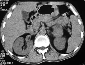

m 51y 胸背部痛一月余
[本贴已被 jiajie 于 2006-7-8 6:01:32 修改过]
作者: dzm    时间: 2006-7-8 07:32
图片不太全,不是肾上腺来源

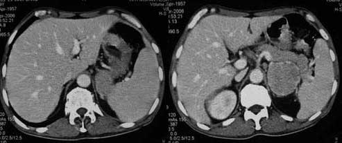

作者: sunjh2266    时间: 2006-7-8 07:44
后腹膜来源的,神经源性肿瘤可能性大
作者: 东北    时间: 2006-7-8 14:46
后腹膜嗜铬细胞瘤

左侧肾脏上极腹膜后见有一圆形较大的肿块影,密度均匀,边缘光整,周围组织受压移位,但与周围组织间隙存在,左侧肾上腺未见显示,考虑左侧肾上腺腺瘤(无功能)可能大。
作者: kbzyycm    时间: 2006-7-8 14:57
考虑左侧肾上腺腺瘤可能大.
作者: 我爱影像    时间: 2006-7-8 17:19

考虑良性病变可能性大。定性困难,请高手指点。

还是首先考虑肾上腺来源吧,有无功能性临床一看就知
作者: liuyue    时间: 2006-7-8 19:10
1左侧肾上腺腺瘤(无功能)可能大 2肝右下叶囊肿 3腰椎骨囊肿
作者: 雪狼141    时间: 2006-7-8 21:51
前面 的战友已说过,肾脏上极肿块,左肾上腺未能显示,应先考虑肾上腺来源。临床单纯胸背痛,无其它症状则考虑无功能性性肿瘤。

本病例关键是来源,左侧肾上腺隐约可见,因此考虑来源于后腹膜的肿瘤。特点:肿瘤边缘环行强化,其内见部分低密度区(考虑脂肪组织或坏死)。综合考虑:后腹膜神经源性肿瘤或后腹膜畸胎瘤。

病灶位于胰腺后,左肾上级前,与周围器官分界清晰,增强以后边缘强化,内可见脂肪密度,考虑腹膜后良性肿瘤,血管平滑肌脂肪瘤可能大.

左侧肾上腺区域混杂密度肿块,边缘清楚有包膜,其内包含低密度(脂肪组织?)及中等密度软组织影。增强包膜强化,中央强化不明显,考虑右侧肾上腺腺瘤,如低密度影为脂肪组织则考虑肾上腺髓性脂肪瘤。

首先定位:胰腺明显向前推移,所以是腹膜后来源的;其次定性:边缘清晰类圆形实性肿块,增强轻度强化,可以排除副神经节瘤,如嗜铬细胞瘤等;由于肿块对左肾压迫不明显,所以可以排除来源于左侧肾上腺,纵上所述,考虑周围神经鞘来源的良性肿瘤,首先考虑神经鞘膜瘤。

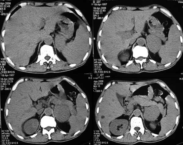

左侧肾脏上极腹膜后见有一圆形较大的肿块影,密度均匀,边缘光整,周围组织受压移位,但与周围组织间隙存在,左侧肾上腺未见显示,考虑1左侧肾上腺腺瘤   2 嗜铬细胞瘤

左侧肾脏上极腹膜后见有一圆形较大的肿块影,密度均匀,边缘光整,增强边缘强化,周围组织受压移位,但与周围组织间隙存在,左侧肾上腺未见显示,考虑左侧肾上腺肿瘤[腺瘤(无功能)或副神经节瘤可能]大。

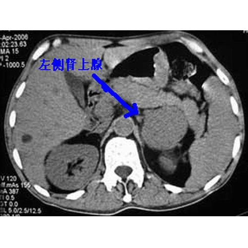

这个病例真的不能定位在肾上腺,理由有二:(1)、肾上腺肿瘤应该位于肾的内上方,该肿瘤仅位于前上方并不偏内;(2)、左侧肾上腺在肿瘤内侧可见。
    1、考虑为腹膜后间质瘤,良恶性待定;
    2、腰椎那个类圆形低密度要小心是椎体的破坏,不太像许冒氏结节,给骨窗能好看些;
    3、肝右叶囊肿。

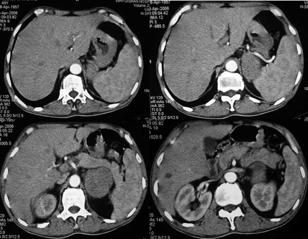

图片不太全,定位在后腹膜没问题,我提示过不是肾上腺来源,后腹膜占位能肯定,椎体有破坏,能提示恶性占位.我们诊断是腹膜后恶性肿瘤(间叶组织起源),椎体有转移.术后病理是生殖细胞瘤

[病理诊断] CT4010:后腹膜生殖细胞瘤。
