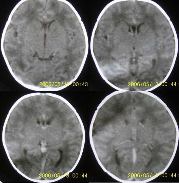

m-产后3天,呼吸困难,胸片:左隔疝
[本贴已被 jiajie 于 2006-7-8 6:03:21 修改过]

无法确定是否移动伪影或异常病变

hie(中度)

缺血缺氧性脑病并蛛网膜下网出血。

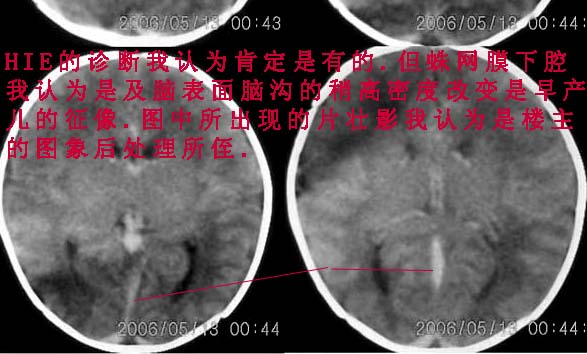

蛛网膜下网出血。缺血缺氧性脑病?伪影?

缺血缺痒性脑病,蛛网膜下腔出血.

双侧额叶、颞叶、枕叶的白质密度明显减低,相比较基底节区密度较高,应该是缺血缺氧性脑病。

同意,不知那伪影是哪来的啊

两侧大脑以外周的脑组织呈较低密度,有对称的趋势,先考虑hie,可结合临床的其它资料,蛛网膜下腔有少量出血。

缺血缺氧性脑病并蛛血.确实存在伪影但不影响诊断

有双圈征.累及多个脑叶并蛛网膜下腔出血.重度缺血性脑病.
