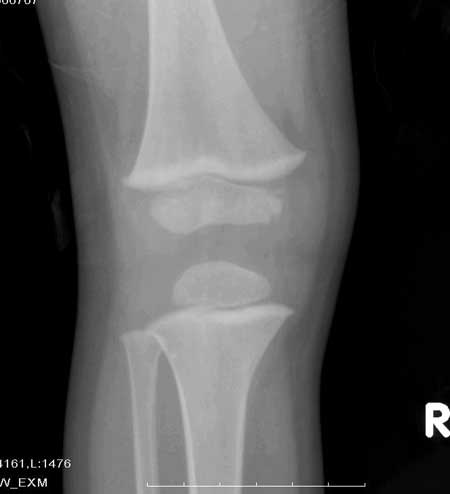

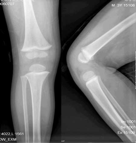

男,3岁,外伤一小时,自诉膝关节稍痛,但外观无异常,无压痛。片号:15108,片上见股骨远端骨骺内侧皮质不光整,密度不均匀。 我认为是正常生长的骨骺,但科里有人认为有可能是骨折,他讲骨骺骨折小孩症状可不明显,请专家指教。

考虑正常变异,2--6岁之间,股骨远端化骨核生长很快,边缘常显示不规则,尤其股骨内髁边缘不够锐利为变异现象.
作者: 我爱影像    时间: 2006-7-8 17:14
考虑正常,2--6岁之间,股骨远端化骨核生长很快,边缘常显示不规则,尤其股骨内髁边缘不够锐利为正常现象.

我认为是正常的,为求谨慎,建议加照健侧.

肯定是正常骨骺,决非骨折!其影像上边缘模糊不清,密度也较高。新鲜的骨骺骨折线应边缘清晰。

未见明显骨皮质不连续征象,认为无骨折,如不放心,请摄健侧比较。
作者: jiangjing    时间: 2006-7-9 06:00
正常骨骺表现[股放射学--正常与早期病理表现的界定---885页]

考虑正常骨骺,像这种情况应该照健侧对比
作者: ☆芝麻糖☆    时间: 2006-7-10 07:08
正常的,对比健侧

   我以为,发现可疑骨折征象后,应了解病史(有外伤史),进而我们要从受力机理上进行分析,无法从受力机理上找到答案的就应该排外骨折。

正常现象,骨骺也不是全光滑,股骨远端骨骺经常这样
