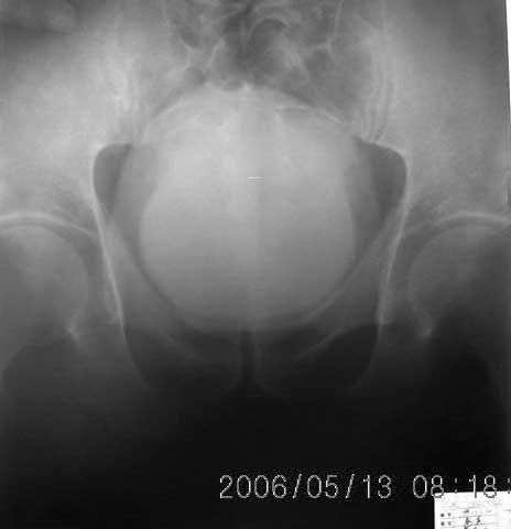

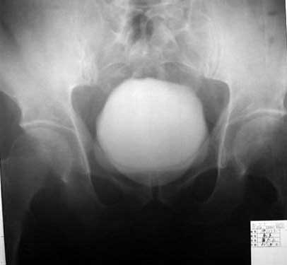

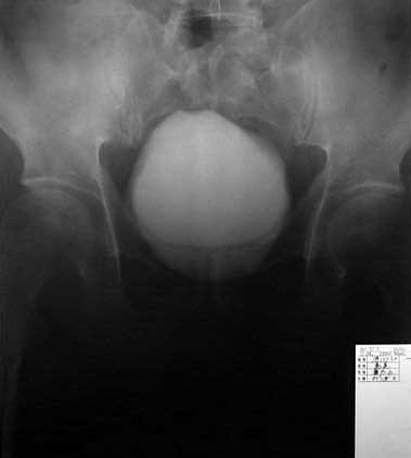

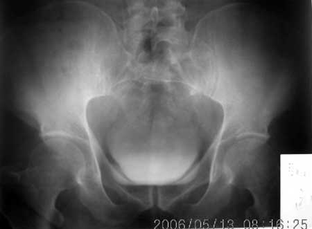

m-42 下腹部胀。临床:右输尿管结石、膀胱憩室?。

作者: zhangkening    时间: 2006-7-8 21:52
我认为是正常膀胱造影像,可以做个膀胱镜.
作者: shmilyycy    时间: 2006-7-8 22:48
请指教~我真的没有看出什么异常来`
我比较同意叫患者去作膀胱镜
作者: ximen212    时间: 2006-7-8 23:15
没看出什么异常,请指教!

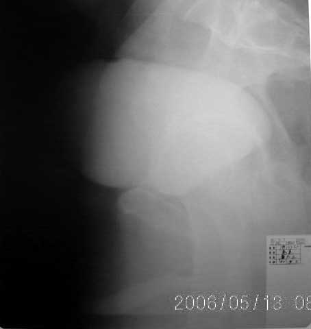

作者: hongxong    时间: 2006-7-9 00:40
单从影像表现上看是正常的膀胱,正位可以双重影像,侧斜位均未见异常征象。
作者: yang66725    时间: 2006-7-9 00:47
的确没有什么异常,必要可行ct或超声检查。
作者: caihe    时间: 2006-7-9 02:08
膀胱未见明显憩室征象,至于输尿管结石,该病例输尿管行程区域未见结石征象。尿道排泄造影亦未见明显充盈缺损影。
作者: 医博云天    时间: 2006-7-9 02:16
正常膀胱造影像

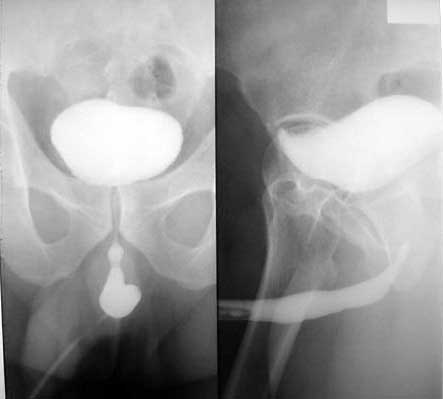

作者: jiangjing    时间: 2006-7-9 05:17
逆行造影,后尿道成细线状显示,考虑后尿道狭窄。
作者: lvlifeng    时间: 2006-7-9 05:26
未见明显异常呀
作者: crp111    时间: 2006-7-9 06:03
作者: dyqct    时间: 2006-7-9 07:06
未见明显异常。
作者: as_cyd    时间: 2006-7-9 14:33
同意7楼!
作者: liuyue    时间: 2006-7-9 16:49
未见明显异常。请高手指点!
作者: lushijun    时间: 2006-7-9 18:08
所见图片未见异常
作者: HAHA215315    时间: 2006-7-9 18:10
应是正常。
作者: 天边的云    时间: 2006-7-9 18:44
支持楼上
作者: 桑少硕    时间: 2006-7-9 22:51
我认为正常!
作者: 朱亮    时间: 2006-7-9 23:24
未见明显异常
作者: tsxhfsk    时间: 2006-7-10 02:54
我认为正常!
作者: 华佗    时间: 2006-7-10 04:25
临床有无间断排尿史?有无引起神经源性膀胱的病史
作者: chry3    时间: 2006-7-10 05:27
我也没看出什么异常
作者: 光线    时间: 2006-7-10 07:38
未见明显异常!
作者: 碧水蓝天    时间: 2006-8-8 22:57
未见异常
作者: jinguoji    时间: 2006-11-15 09:26
我认为正常
作者: mujianbao    时间: 2012-12-2 17:48
正常膀胱造影像
