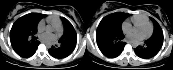

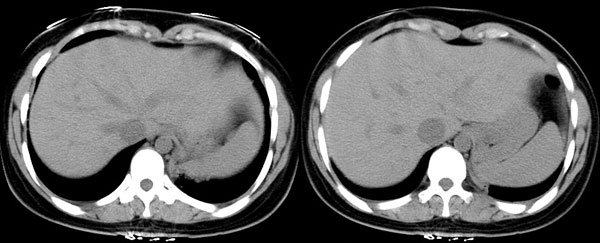

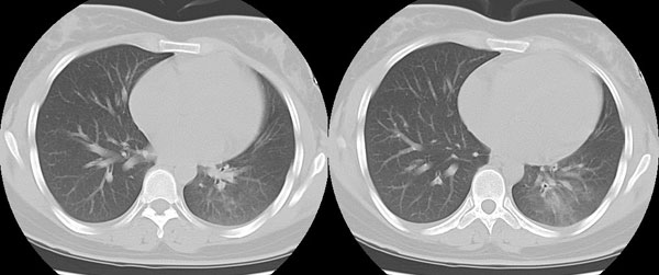

女性,25岁。反复咯血3年,再咯10天。外院x线胸片示:肺炎?支扩?

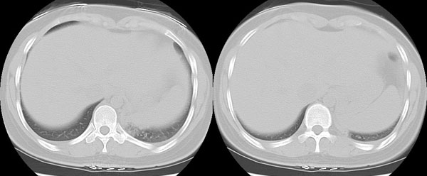

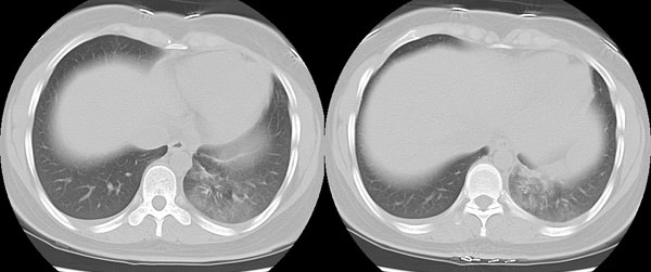

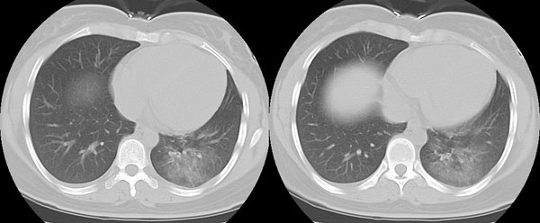

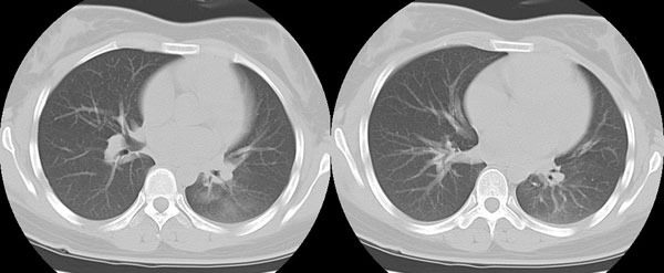

ct所见:左肺下叶基底段见大片状毛玻璃样改变,其内可见扩张细支气管。
ct诊断:考虑支气管扩张合并感染.

ct所见:左肺下叶基底段见大片状毛玻璃样改变,其内可见扩张细支气管及血管纹理影。后接正常描述。
ct诊断:左肺下叶支气管扩张伴出血。

有病变的报告描述应该比正常的更全面、详细,我一般这样写:
胸部ct平扫所见:胸廓两侧欠对称,左侧略小,胸壁骨质结构完整。左肺下叶后、外基底段
          见大片状毛玻璃样淡薄影,边缘渐淡,其内可见多个环形小囊状影。余肺野清晰,
          肺纹理规则,气管支气管通畅,内壁光滑。心脏、大血管大小、形态、密度未见
          明显异常,胸膜不厚、光滑,纵隔内未见明显肿大淋巴结。
诊断意见:左肺下叶大片状毛玻璃样淡薄影考虑支气管扩张伴出血。

这下糗大了!诸位都考虑支气管扩张合并出血而不是感染?

支持jiajie版主的描述和诊断.
对于支气管扩张的ct检查目的除了诊断有无支气管扩张外,还应该给临床提供扩张的类型,程度和范围.
          见大片状毛玻璃样淡薄影,边缘渐淡,其内可见多个环形小囊状影。右肺野清晰,
诊断意见:左肺下叶支气管扩张伴出血。

我觉得是出血,感染和出血密度不点不同,请大家注意观察,发些图片上来,一起讨论
