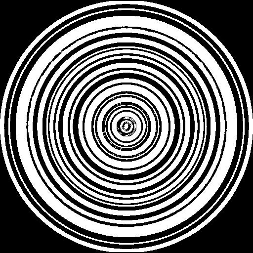

日立pronto1秒单螺旋机,空气探测器,停电后出现伪影,中途出现定位有伪影,断层扫正常,后又不行,几经空效及wormup无效,请诸位多指教,谢谢!

1.定位横条伪影和黑圈环状伪影是电源故障造成的共同特征,重点检查线性电源,当然不排除采集系统负载的问题,因为是突然停电后出现的故障,所以优先考虑线性电源问题,量一下电压,有问题检查电源保险,用表量,不要只看外观!
2。因为定位伪影后断层正常,也可以考虑先后形成的故障,比如先出现床速不稳(检查控床伺服器)而后探测器之后电路故障,但看你的第3幅图像不像探测器的问题,这种伪影不是个别通道的问题,所以还是先看电源吧
3检查机器有没有过冲,机械部分有没有损坏

这不象探测器漏气的特征,探测器你只需要看看压力是否正常,别的做不了。还有一点就是准直器机械震动,察看一下
作者: 玉田2    时间: 2006-7-10 02:47
第3幅扫的什么?病人?水?空气?

第3幅图像是在wormup及空校后做的空扫。
