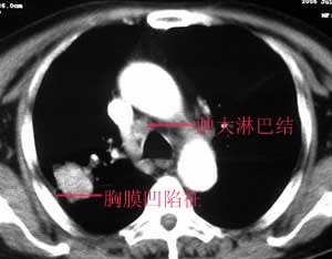

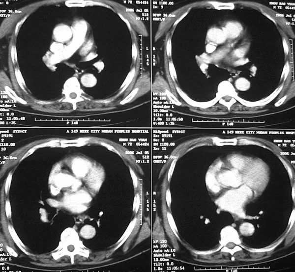

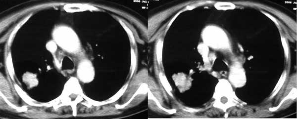

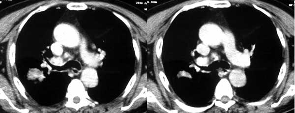

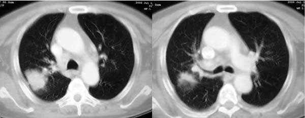

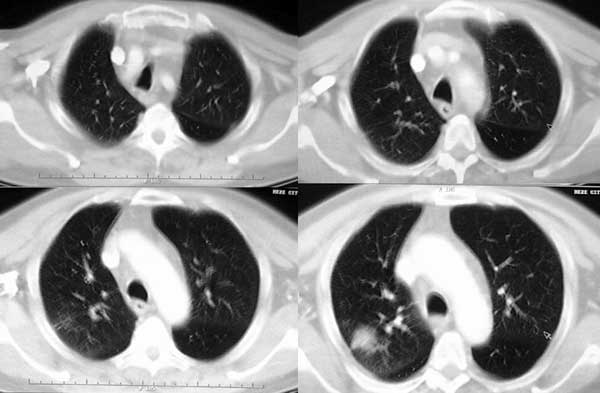

男72患者无症状
肿块外侧缘平直似刀切的怎么解释?
[本贴已被 jiajie 于 2006-7-10 16:25:59 修改过]

右肺上叶后段见有一肿块影,有分叶、毛刺、胸膜凹陷征,纵隔内见有肿大淋巴结,考虑右肺周围型肺癌。

右肺内病变肺窗显示病灶范围明显大于纵隔所示范围,病灶周围肺内可见部分渗出性病变,病灶大部边缘光滑锐利,局部有点分叶或毛刺,纵隔内淋巴结肿大并不明显,病灶强化明显,影像特点上肿瘤与炎症性病变均可以,临床是76岁老年男性,而且没有任何临床症状,从影像上个人考虑炎性病变可能性大,但临床上没有任何症状,综合考虑诊断还是以占位性病变可能性大,首先考虑肺癌。

右肺上叶后段见增多软组织肿块影,有明显强化,有分叶、毛刺、胸膜凹陷征,纵隔内见有肿大淋巴结,考虑右肺周围型肺癌。

右肺上叶胸膜下不规则肿块,病变肺窗显示病灶范围明显大于纵隔所示范围,病灶周围肺内可见部分渗出性病变,病灶大部边缘光滑锐利,局部有点分叶或毛刺,纵隔内淋巴结肿大并不明显,病灶强化明显,影像特点上肿瘤与炎症性病变均可以,临床是76岁老年男性,而且没有任何临床症状。考虑炎性假瘤。
作者: winter    时间: 2006-7-11 03:16
右肺上叶后段孤立结节影,可见有晕征,周围见少许毛玻璃影,邻近胸膜肥厚,无明显分叶及毛刺征纵隔淋巴结不大也无其他恶性征象,增强扫描强化太明显,不能首先考虑肺癌,楼主所质疑的“外侧缘平直似刀切”,也不支持肺癌,我考虑球形肺炎不出外炎性假瘤,建议患者抗炎治疗两周后复查,如果有吸收的话那就是球形肺炎无疑(球形肺炎的患者可以没有任何症状的)。请楼主继续追踪!

右肺上叶后段见有一肿块影,有分叶、毛刺、胸膜凹陷征,增强为不均匀明显强化,[如果为炎性肉芽肿,应该有症状,慢性炎性病灶纤维增生,强化相对较低],纵隔内见有肿大淋巴结,考虑右肺周围型肺癌。感染病变待排

右肺上叶后段见有一肿块影,有分叶、毛刺、胸膜凹陷征,气管前腔静脉后见有肿大淋巴结,结合病人年龄及症状考虑右肺周围型肺癌。期待结果。

楼主让讨论的问题值得研究!病灶临近右恻叶节裂的位置,我想其外缘平直是否是由于病灶远段血供较少,加上叶间裂的阻挡所致{我查了相关的胸部影像学,没有见到其生长方式改变的病理依据}。

根据楼主的片子分析,前组的层厚、层距均是10mm,而后组扫描应该是薄层或者是薄层重建才是;右肺上叶病灶均匀强化,边缘较模糊,未见明显的毛刺及分叶,根据病灶的大小来看,其真正的软组织密度上下径只有1cm,而病灶的最大径应该在3cm以上,不太符全肿瘤的膨胀生长方式,所以暂不支持周围型肺癌诊断。
首先应考虑:右肺上叶的炎性改变或者炎性假瘤;
病灶外缘的平直改变,用肺段或叶间裂来解释不知可否。
抗炎后复查
作者: 守望可可    时间: 2006-7-11 19:30
woaixct 老师和7楼“kangkang0511 ”老师的分析有道理,支持jiajie 和winter老师的诊断,考虑炎性假瘤。没有气管前腔静脉后淋巴结肿大,那儿的表现应是右肺动脉干的部分容积效应,薄扫显示与动脉一致的强化更能说明问题。
