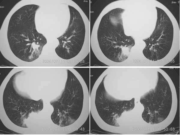

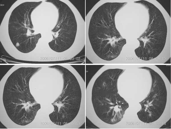

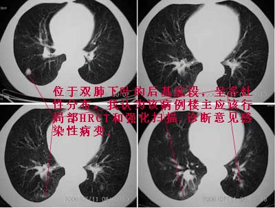

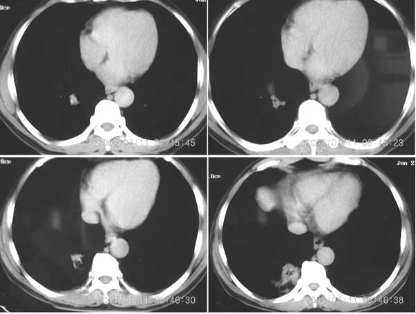

右下肺后基底段椭圆形影,边缘欠光整,密度不均,其外下见小圆形高密度灶,边缘光整。纵隔窗未传全。考虑肺隔离症,其外下病灶不好解释,所以不能除外肺癌。建议:ct引导下穿剌活检。
作者: fangzheng    时间: 2006-7-11 21:21
考虑周围型肺癌伴双下肺转移
作者: jiajie    时间: 2006-7-11 21:25
两肺下叶可见大小不等的点、片状影,边缘较模糊。右肺下叶后基底段胸膜下一不规则块影,其上部见小空洞,与胸膜有较清楚的线样影分隔。
考虑两肺下叶肺结核,并右肺下叶阻塞空洞型结核球。
作者: winter    时间: 2006-7-11 21:41
双下肺见高密度斑片及结节影,左下肺近胸膜下软组织块影,周围可见晕征。考虑:双下肺感染性病变。另外本例没有扫高分辨,我觉得有双下肺的支气管扩张,且右下肺有黏液栓形成。
作者: Hww6610    时间: 2006-7-11 22:09
意见:考虑双下肺感染性病变,建议治疗后复查。
作者: 守望可可    时间: 2006-7-11 22:22
支持jiajie老师,这个病例应该考虑两肺下叶结核,右下肺结核球。
作者: guzhongliangddd    时间: 2006-7-11 22:31
标题: 回复:ct4032:f-53 反复咳嗽1月
作者: qian    时间: 2006-7-11 22:54
先抗炎治疗后复查吧。
作者: yemin92007    时间: 2006-7-11 23:13
首先考虑炎性病变,建议:治疗后复查或ct引导下穿剌活检,鉴别排除肺癌。
作者: 逸风    时间: 2006-7-11 23:20
还是考虑右肺下叶肺癌,合并感染可能.!理由:
1.不是结核好发部位.2.病灶上方有增粗血管影.3.病灶呈软组织密度,均匀,可见脐样切记,周围毛刺状浸润.4.偏心性空洞.结合反复咳嗽一月.
建议穿刺活检.对于这种东西,宁可错杀,不可放过.
作者: fumaogui    时间: 2006-7-12 00:12
双下肺炎性病变.血像高不高啊?从片子来看病灶呈片状,边缘模糊.
作者: SYFSZCW    时间: 2006-7-12 00:33
双肺感染性病变.建议:治疗后复查.
作者: 朱亮    时间: 2006-7-12 00:41
抗痨治疗吧
作者: jiangjing    时间: 2006-7-12 03:32
双肺下叶背后段病灶,右侧且见小空洞影。考虑感染性病变,结核可能。建议结合临床及抗炎治疗复查,肿瘤待排
作者: 拾荒者    时间: 2006-7-12 05:00
以下是引用jiajie在2006-7-11 13:25:00的发言:[br]两肺下叶可见大小不等的点、片状影,边缘较模糊。右肺下叶后基底段胸膜下一不规则块影,其上部见小空洞,与胸膜有较清楚的线样影分隔。[br]考虑两肺下叶肺结核,并右肺下叶阻塞空洞型结核球。
支持jiajie老师,首先考虑结核,不过该病人结核中毒症状不明显,仅以反复咳嗽为主,年龄偏大,纵隔窗见病灶有分叶,要警惕肺癌,建议进一步检查。
作者: chendan    时间: 2006-7-12 18:01
肺癌?
作者: 乡医    时间: 2006-7-12 18:22
支持结核的诊断。
作者: zhaozilong    时间: 2006-7-13 00:52
考虑双下肺感染性病变,建议治疗后复查

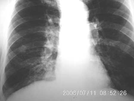

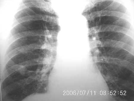

作者: fs    时间: 2006-7-13 05:05
第2副胸片是抗炎后
