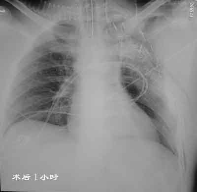

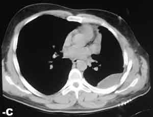

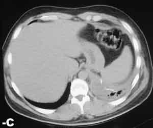

男性,31岁。因患胸壁纤维粘液瘤,开胸行肿块切除,术后早期一切如常,术后1小时拍摄第一张胸片(图1)。病人恢复良好,术后1周出院。但术后3周因胸痛、发热再次入院,接受了胸片(图2-3)和ct检查(图4-9)。

作者: chenqiong    时间: 2006-7-12 04:48
脓胸?
作者: qian    时间: 2006-7-12 05:17
左胸术后改变,估计伴有感染。
作者: 拾荒者    时间: 2006-7-12 06:25
左胸膜下低密度影内见更低密度气体影,考虑:左胸术后改变,1.胸壁粘液瘤复发,2.脓胸并感染。
作者: chendan    时间: 2006-7-12 18:07
结核性脓胸?
作者: 乡医    时间: 2006-7-12 19:14
脓胸可能。血象如何?
作者: dzm    时间: 2006-7-17 01:45
标题: 回复:ct4038:[转帖]难得一见的病例 有病理
正确答案:胸腔纱布瘤
主要征象:     术后第1天的胸片可见左侧胸廓略有缩小,左侧少量气胸,左侧第1-4肋骨手术切除,与左侧膈肌重叠处可见高密度的线状影。3周后胸片显示左下肺野肿块,左侧肋膈角变钝,胸膜轻度增厚。ct示左侧肋膈角隐窝低密度肿块,含有气泡和高密度结构。
    纱布瘤(gossypiboma或textiloma)是指手术残留在体内的纱布(retained surgical sponge,rss)及其周围的炎症反应。rss可以刺激引起无菌性的肉芽肿反应,可没有症状。也可引起渗出性反应并可出现脓肿和瘘管,临床上较早出现疼痛、发热等非特异性症状。放射科医师往往比外科医师更早发现rss,因为rss常在术后常规复查或病人术后有症状求诊的影像学检查中首先发现。有时rss可以是在术后多年在因其他原因进行的影像学检查中偶然发现。然而,rss的确认比较困难,因为其表现多种多样,而其确诊却是非常重要的,及早的确诊可以减少发病率和病死率。由于手术纱布常有用硫酸钡条的制成放射学标记,x光片可以比较容易的显示,但有时x光片和ct确认此类标记会有困难,因为高密度的标记可由于折叠而变形,或由于时间长后而崩解,有时手术夹或钙化也可酷似纱布标记。超声对rss的诊断有帮助,如果超声显示肿块中央高回声,周围绕以低回声,则诊断有一定特征性,其中心的高回声代表残留的异物。 ct是检查纱布瘤及其并发症最好的方法,纱布瘤特征性的ct表现为边界清楚的圆形肿块,中心高密度,周围有一增强的壁,肿块本身可以是低密度、高密度或混杂密度。肿块如呈海绵状并合并有气泡,则诊断明确,但此种表现并不常见。有时纱布的高密度标记会被误认为手术夹或钙化而误诊,本病例既是如此。本病例再次开胸手术,发现左侧后肋膈角处5×6厘米包膜完整的肿块,病理检查肿块由纱布和纤维素性坏死组织构成,周围有严重的渗出性炎症。
