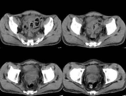

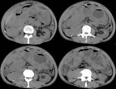

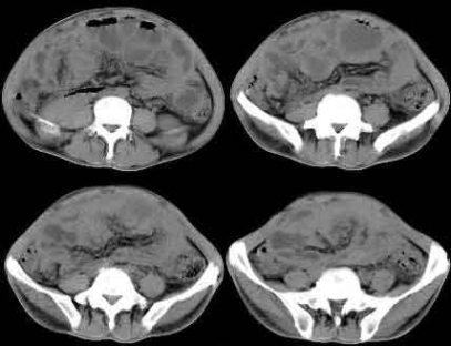

m53,腹痛腹胀半年,加重3天。查体:右下腹包块。胸片未见异常

腹腔内的不均匀密度的肿块影,结肠有扩张,应该考虑结肠癌。

结肠黏液腺癌并腹腔假性黏液瘤

做个增强吧,单纯平扫除了腹腔积液,很难确诊.

阑尾或回盲部病变伴小肠梗阻,腹水

结肠黏液腺癌并腹腔假性黏液瘤,腹水。

腹水,回盲部或末端回肠病变伴小肠不全梗阻?(图形是差了些)

肠梗阻,病因可能是结肠癌.建议增强扫描并作三维重建.

病史不太全,有弥漫性腹膜炎,腹腔积气,要考虑是否不全性肠梗阻,肠穿孔;梗阻原因要进一步检查。腹腔ct扫描最好还是要口服3%泛影葡胺让胃肠道显影!

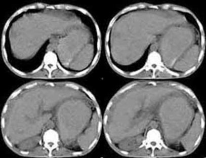

结肠黏液腺癌并腹腔假性黏液瘤,腹水,肝脏转移瘤,建议强化

图像欠清,肠道准备不好,腹腔有积液,结肠肝区有液平,回盲部及升结肠模糊,腹腔内多发圆形低密度灶。考虑:1.腹腔粘液瘤。结肠粘液腺癌所知?2.腹水。期待结果。

少量腹水,结肠ca

炎性包块,阑尾炎?肠系膜纠集,腹水,肠梗阻。

结肠黏液腺癌并腹腔假性黏液瘤,腹水

肠粘连、腹水和腹部肿块。回顾分析有一定启发,因无特异性需结合病史、实验室检查、腹腔镜活检等作综合分析。谢谢结果!
