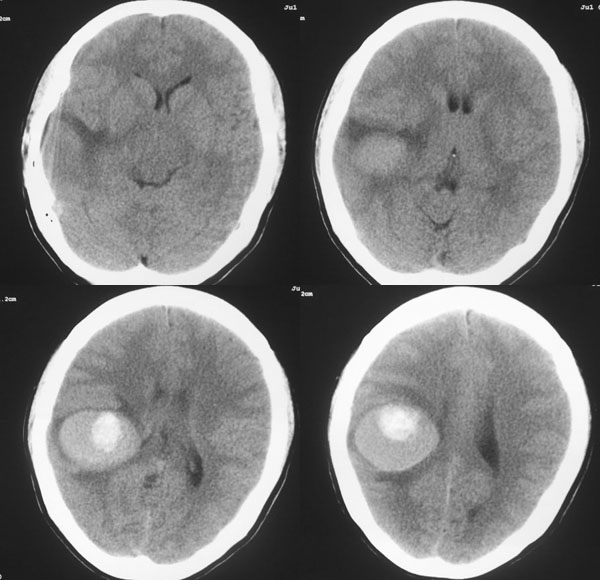

女,31岁,头昏头晕一周,加重2天,肢体行动略差,无明显阳性体征。

1淋巴瘤伴出血?2脑膜瘤伴出血?请增强扫描!!
作者: lanhai    时间: 2006-7-12 18:58
考虑脑膜瘤伴出血,ct值是多少?
作者: liuyue    时间: 2006-7-12 19:35
先考虑:脑膜瘤伴出血,建议强化。
作者: first8868603    时间: 2006-7-12 20:08
脑膜瘤出血建议增强扫描
作者: 晓杰    时间: 2006-7-12 20:47
支持:1淋巴瘤伴出血?2脑膜瘤伴出血?建议作mri
作者: zhaoshangzeng1    时间: 2006-7-12 20:55
脑瘤伴出血,至于是什么就手术后做病理
作者: 笑笑天    时间: 2006-7-12 22:21
好象肿瘤位于脑内,为何上面各位老师都说是脑膜瘤啊,周围明显的水肿.脑膜瘤也不多见啊,个人以为是胶质瘤并肿瘤卒中
作者: xxqfine    时间: 2006-7-12 22:24
支持脑膜瘤卒中的诊断
作者: huangmindd    时间: 2006-7-12 23:04
最好增强了看看.
作者: hanglin1994    时间: 2006-7-12 23:48
出血灶是肯定的,主病灶边缘较光滑,密度较均匀,有水肿灶,但不明显,脑中线结构略向左偏。脑膜瘤可能性大,建议增强并作冠、矢状重建或作mri平扫及增强检查.
作者: zhaozilong    时间: 2006-7-12 23:51
脑膜瘤伴出血,建议强化
作者: realzyc    时间: 2006-7-13 00:44
支持脑膜瘤伴出血,淋巴瘤不能除外
作者: Hww6610    时间: 2006-7-13 01:31
笑笑天,我是王,该病人平扫考虑右颞顶叶肿瘤性病变就够了,建议增强或mri.
作者: Hww6610    时间: 2006-7-13 01:36
作者: SYFSZCW    时间: 2006-7-13 02:14
脑膜瘤伴出血首先考虑.
建议:增强ct或mri.
作者: 中山医    时间: 2006-7-13 02:49
支持8楼.
作者: wzj893    时间: 2006-7-13 03:07
肿瘤主体及内部高密度影像ct值是多少?肿瘤主体一定是实性的吗?太均匀了,内部高密度影像一定是出血吗?是否钙化。如果知道其ct值,再做个增强就好分析多了。
等待。
作者: 1983    时间: 2006-7-13 03:14
建议增强  考虑脑膜瘤
作者: winter    时间: 2006-7-13 03:47
右侧颞顶叶类圆形高密度灶,灶内和边周见更高密度血性密度影,周围见高密度水肿,右侧脑室受压变窄。
    考虑又颞顶叶占位性病变伴出血,建议ct增强及mri进一步检查。
    仅据平扫所见我考虑为胶质瘤,以多形性胶质母细胞瘤优先,因为它比较爱出血。
作者: 朱亮    时间: 2006-7-13 03:51
胶质细胞瘤并瘤内出血
作者: 熊猫盼盼    时间: 2006-7-13 03:59
支持脑膜瘤,建议强化
作者: 501959462    时间: 2006-7-13 04:17
好像不是一个瘤体吧,旁边是不是还有两个小的?还是正常的脑回哟,总之,我也觉得脑膜瘤可能性要大一点,胶质瘤瘤体密度可能没有这么均匀哟。建议增强吧!
作者: 同    时间: 2006-7-13 05:19
考虑脑膜瘤伴出血可能性大
作者: gdlwx001    时间: 2006-7-13 05:53
谢谢各位的分析,受益非浅.我们报告发的是右颞肿瘤卒中.当时考虑病灶位于脑内,密度均匀略高,边缘非常光整\\清晰,周围水肿不重,应该是良性(表皮样囊肿之类)的伴出血.听说病人去上级医院做mr诊断脑出血.具体什么诊断了解后再通报.
作者: xiashunming    时间: 2006-7-13 05:56
1.胶质瘤并肿瘤卒中.2淋巴瘤伴出血.建议增强或mri
作者: 蓝星    时间: 2006-7-13 06:02
考虑脑膜瘤伴出血
作者: 拾荒者    时间: 2006-7-13 06:05
标题: 回复:ct4046:颅脑
以下是引用winter在2006-7-12 19:47:00的发言:[br]右侧颞顶叶类圆形高密度灶,灶内和边周见更高密度血性密度影,周围见高密度水肿,右侧脑室受压变窄。[br]    考虑:右颞顶叶占位性病变伴出血,建议ct增强及mri进一步检查。[br]    仅据平扫所见我考虑为胶质瘤,以多形性胶质母细胞瘤优先,因为它比较爱出血。
当然从病灶密度看:淋巴瘤或脑膜瘤出血都有可能。
作者: 卜一    时间: 2006-7-13 16:19
脑膜瘤出血建议增强扫描
作者: HAHA215315    时间: 2006-7-13 18:11
脑膜瘤伴出血。
作者: jiangjing    时间: 2006-7-13 22:36
考虑脑肿瘤伴出血
作者: 守望可可    时间: 2006-7-14 00:20
标题: 回复:ct4046:颅脑
以下是引用笑笑天在2006-7-12 14:21:00的发言:[br]好象肿瘤位于脑内,为何上面各位老师都说是脑膜瘤啊,周围明显的水肿.脑膜瘤也不多见啊,个人以为是胶质瘤并肿瘤卒中
.既然脑瘤卒中可以肯定,那我们尽量就平扫来区分一下肿瘤的类型。
   脑膜瘤的ct表现为:  ⑴脑实质外圆形、类圆形肿块,略高密度或等密度,边界清楚,含类脂细胞的少数病例呈低密度;⑵广基底与颅内板、小脑幕、大脑镰相连;⑶邻近颅骨受侵可增厚,变薄或破坏;⑷瘤内可见钙化、出血及囊变;⑸脑实质受压内陷、脑室受压移位,周围可见轻至中度脑水肿。
   本例正如笑笑天战友所言,病灶位于脑实质内(不过,大体在外侧裂的位置,不可以完全排除脑膜瘤。),水肿也较重,没有显示病灶与颅内板或小脑幕、大脑镰相连,邻近颅骨似乎没有变化。所以暂不考虑脑膜瘤。
   原发脑淋巴瘤少见,多位于大脑白质,靠近或位于胼胝体,位于深层灰质基底节,丘脑及其邻近的白质等,平扫呈高密度或等密度,病灶周围可有或无水肿。看来也可以排除脑淋巴瘤。
   胶质母细胞瘤ct表现:边界不清的混合密度病灶,其中多有瘤内出血所致高密度表现但钙化者甚少,瘤内坏死及囊性变呈低密度影,而使得其形态呈多形性;病灶周围多数脑水肿较重,脑室常被压迫变小、变形或封闭,中线结构常向对侧移位。显然可以排除。
   排除了这么多以后,病灶虽然没有特征性的钙化我也仍然考虑少枝胶质细胞瘤。
作者: qinwei260    时间: 2006-7-14 04:02
考虑脑膜瘤出血,建议增强扫描。
作者: 袁张锋    时间: 2006-7-14 04:22
脑肿瘤伴瘤卒中,脑膜瘤可能性大.
作者: cale    时间: 2006-7-14 17:38
肿瘤怎么看都是位于脑内,但也不能排除脑膜瘤的可能(少数脑膜瘤发生于不附着脑膜的部位,如脑实质内、脑室内、松果体区等,可能这些脑膜瘤起源于异位蛛网摸细胞或脉络膜丛组织。-摘自中国肿瘤医学网)。当然淋巴瘤也不能排除。
同意大多数人的意见:脑膜瘤或淋巴瘤伴出血。
